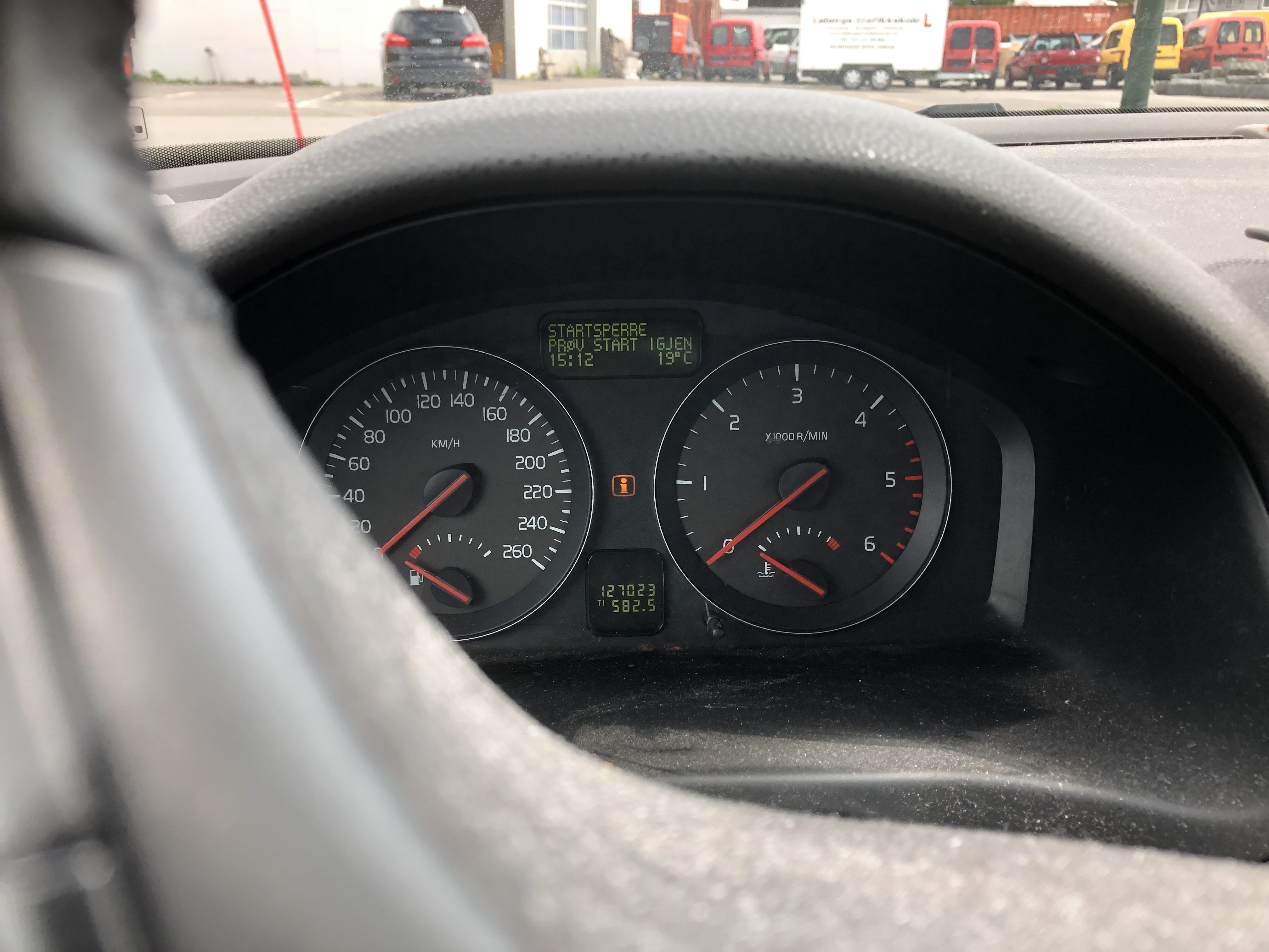

OLARON Skrevet 22. juni 2019 Skrevet 22. juni 2019 (endret) hei - Har en Volvo V50 - 2012 modell. For ca 6 mnd siden fikk jeg problemer med å start bilen. Fikk denne feilmelinga "STARTSPERRE - PRØV START IGJEN" - Til å begynne med når jeg fikk denne feilmeldinga så startet bilen, men plutselig så vår det et stopp. Fikk levert bilen på merkeveksted en ettermiddag, og en bilmekaniker fikk samme feilen. Dagen etter når de skulle ha bilen inn i hallen, så startet den. Det var snakk om å bytte tenningslåsen og den ble bestilt. Jeg byttet også batteri på nøkkelen første gang det skjedde. Prøvd også begge nøklene, men den var veldig ustabil. Startet litt når den ville. Men den gikk jo 14 dager (var i romjula) fra jeg var på verkstedet til bytte at tenningslås skulle gjøres. I en perioden var bilen helt fin, så jeg bestemte meg for å vente. Og den har funka helt til nå, 6 mnd. senere. I dag kom samme feilen, men den startet etter 1 min "hvile". Er det noen som har tips på hva dette kan være. Sliter også med å finne eksakt samme feilmelding på nettet. Volvo finner ingen feilmelding, men de har jo da ikke fått testet detter når bilen ikke starter. Venter i spenning på om noen har vært borte i dette. Legger ved bilde av feilmeldinga som kommer. Endret 22. juni 2019 av OLARON
Toast Is Pimp! Skrevet 22. juni 2019 Skrevet 22. juni 2019 (endret) Det er en liiiiiiten brikke inni nøkkelen som ikke trenger batteri for og fungere. Rundt tenningslåsen er det en coil, som er en antenne som sender et signal som og danner strøm til den lille brikken inni nøkkelen og da sender nøkkelen et svar tilbake og blir det godkjent så får du start. Kan hende det er noe galt med coilen, kanskje en kontakt sitter løst. Vet ikke hva helt du mener med at du har fått ny tenningslås, da har du vell fått ny nøkkel som har blitt programert til bilen? Eller har de åpnet nøkkelen og hentet ut brikken? Endret 22. juni 2019 av Toast Is Pimp! 1
Cocola Skrevet 22. juni 2019 Skrevet 22. juni 2019 Hvis jeg forstår riktig så har du ikke byttet tenningslås pga bilen var fin en periode? Hva med å prøve å bytte det siden det ble anbefalt da du hadde den inne.
mobile999 Skrevet 22. juni 2019 Skrevet 22. juni 2019 Sjekk hvilespenning og ladespenning på batteriet først. Dårlig kontakt på antenneringen eller dårlig kontakt på CEM eller kanskje ICM er typiske feilkilder.

OLARON Skrevet 22. juni 2019 Forfatter Skrevet 22. juni 2019 Sjekk hvilespenning og ladespenning på batteriet først. Dårlig kontakt på antenneringen eller dårlig kontakt på CEM eller kanskje ICM er typiske feilkilder. Var lav hvilespenning på batteriet i vinter, men byttet batteri da, og feilen har skjedd også etter batteribytte
mobile999 Skrevet 22. juni 2019 Skrevet 22. juni 2019 Stå utenfor bilen, lås bilen og lås den opp igjen med fjernkontrollen 5 ganger. (Altså: Lås + lås opp, lås + lås opp, lås + lås opp, lås + lås opp, lås + lås opp. ) Start bilen. Håp det beste.

Gjest Slettet-fsaSP0zV Skrevet 22. juni 2019 Skrevet 22. juni 2019 Stå utenfor bilen, lås bilen og lås den opp igjen med fjernkontrollen 5 ganger. Låse bilen opp og igjen er en annen funksjon enn startsperren. Dersom det feiler på begge nøkler, ligger feilen i bilen. Sjekk sender/mottaker rundt tenningslås, og kabling mellom denne og ECU.
mobile999 Skrevet 22. juni 2019 Skrevet 22. juni 2019 Hvorfor vil dette eventuelt hjelpe? Det skal visst være en (soft) reset av startsperren. Låse bilen opp og igjen er en annen funksjon enn startsperren. Hva mener du at funksjonen er?
