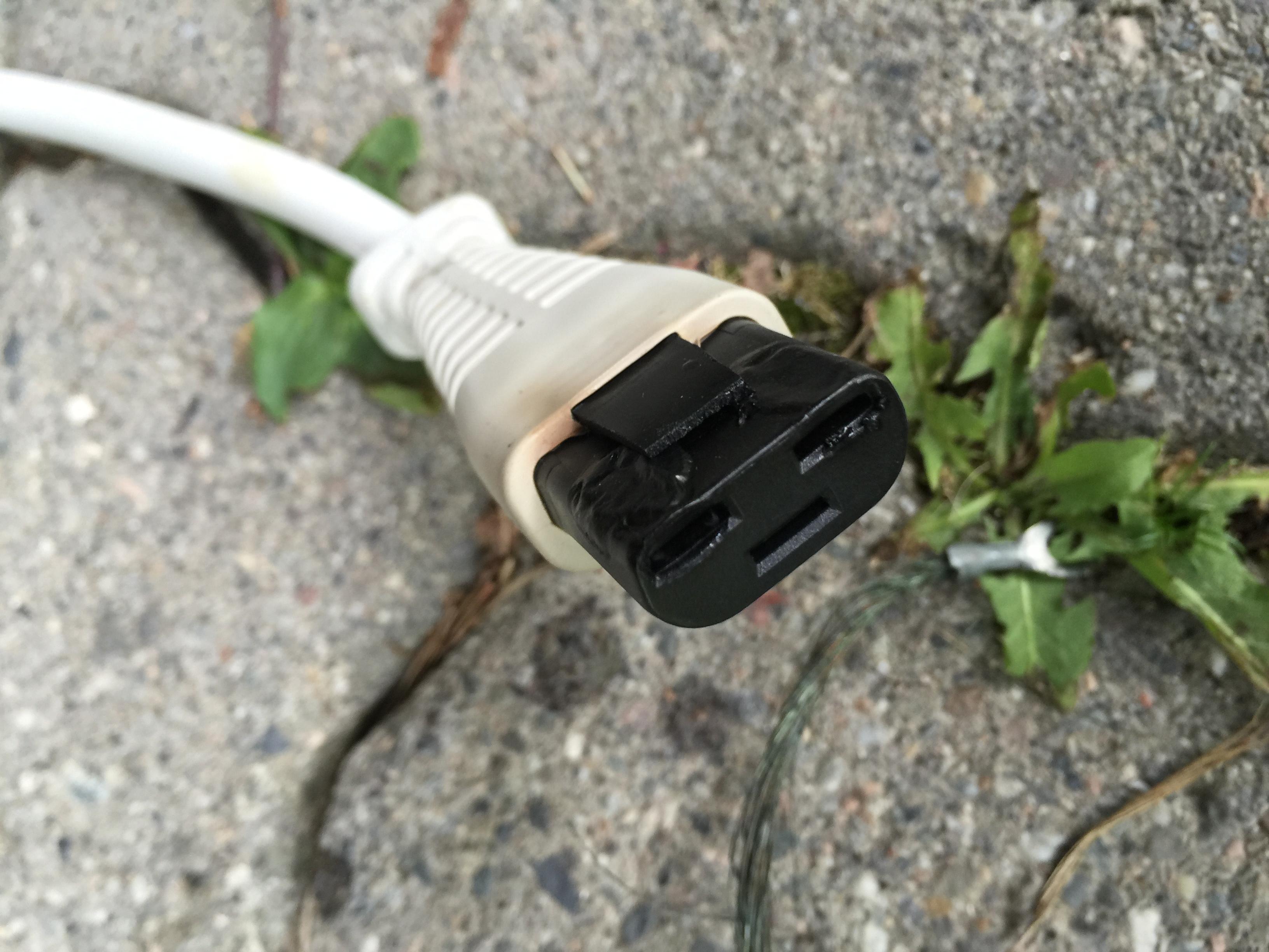

Øyvin Hanssen Skrevet 10. mai 2019 Skrevet 10. mai 2019 Må vel kanskje få lov til å si at den kontakten kunne vært bygget mer robust, italiensk eller ikke.. 5

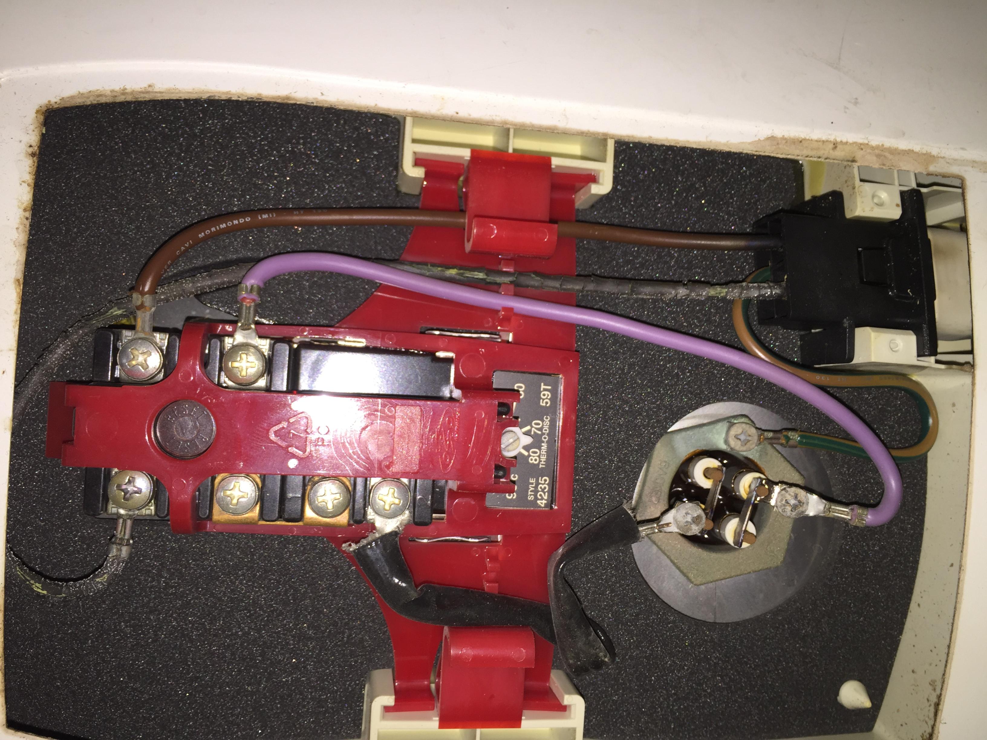

skav32 Skrevet 11. mai 2019 Skrevet 11. mai 2019 (endret) Er vel mer i denne saken enn selve kontakten. Hos meg så var det delvis smelting på kontakt, men det som var skummelt var at all isolasjon rundt lederne inne i VVB hadde gått i oppløsning. Har bilder men aner ikke hvordan man poster disse på tu. Endret 12. mai 2019 av skav32
Hårek Skrevet 11. mai 2019 Skrevet 11. mai 2019 Vanlig plastisolasjon går i oppløsning ved sterk varme. Det finnes kabel med varmebestandig isolasjon (silikon), men det brukes normalt ikke når det ikke er behov for det. Serielysbue gir veldig høy temperatur, da smelter og forvitrer isolasjonen. PS: bilder lastes opp i "Full editor". 2
Fri diskusjon og kunnskap Skrevet 11. mai 2019 Skrevet 11. mai 2019 (endret) Min egen kontakt til varmtvannsbeholderen (samme type, men ikke samme serienummer ) så brun ut og var varm. ( Altså ikke koblingen på beholderen, men den ferdigstøpte på ledningen- mot kontakten på veggen. ) Jeg ble selvfølgelig engstelig og skiftet denne ( selv. - Selv om det kanskje ikke er lovlig? ) Men det var nok ikke langt unna smelting/brann. Kontakten er ikke varm nå ( noen måneder senere). Men jeg har gjort det til en vane å kjenne på den innimellom.Og det var heldig at kontakt/støpsel lå slik til at jeg kunne se den. Dette er nok en sak mellom forsikringsselskaper, og det kan vel hende at den italienske produsenten innrømmer sitt ansvar. (Produsentene imellom.) Endret 12. mai 2019 av Fri diskusjon og kunnskap 1

Junkers Skrevet 13. mai 2019 Skrevet 13. mai 2019 Har hatt tilsvarende smelting av isolasjon på innvendig kabling på Oso bereder (under 10 år gammel) uten den aktuelle kontakten (fast ledning helt inn i bereder) Ledningene har tydelig glødet, all isolasjon var brent vekk, og kobberet var sprøtt. Kontaktet Oso og fikk tilsendt nye, som ble montert etter en en ekstra stramming av stiftkontaktene. Det er fortsatt odt og varmt der men ingen gløding nå. Det skumle med slik varmeutvikling er at hele berederen er isolert med brennbart skum som utvikler ekstremt giftig røyk. Ingen ubrennbar barriere er heller montert mellom koblingsboks og skummet. Dette viser at det er slendrian og manglende kompetanse fra Oso som er årsaken her og ikke underleverandører.
