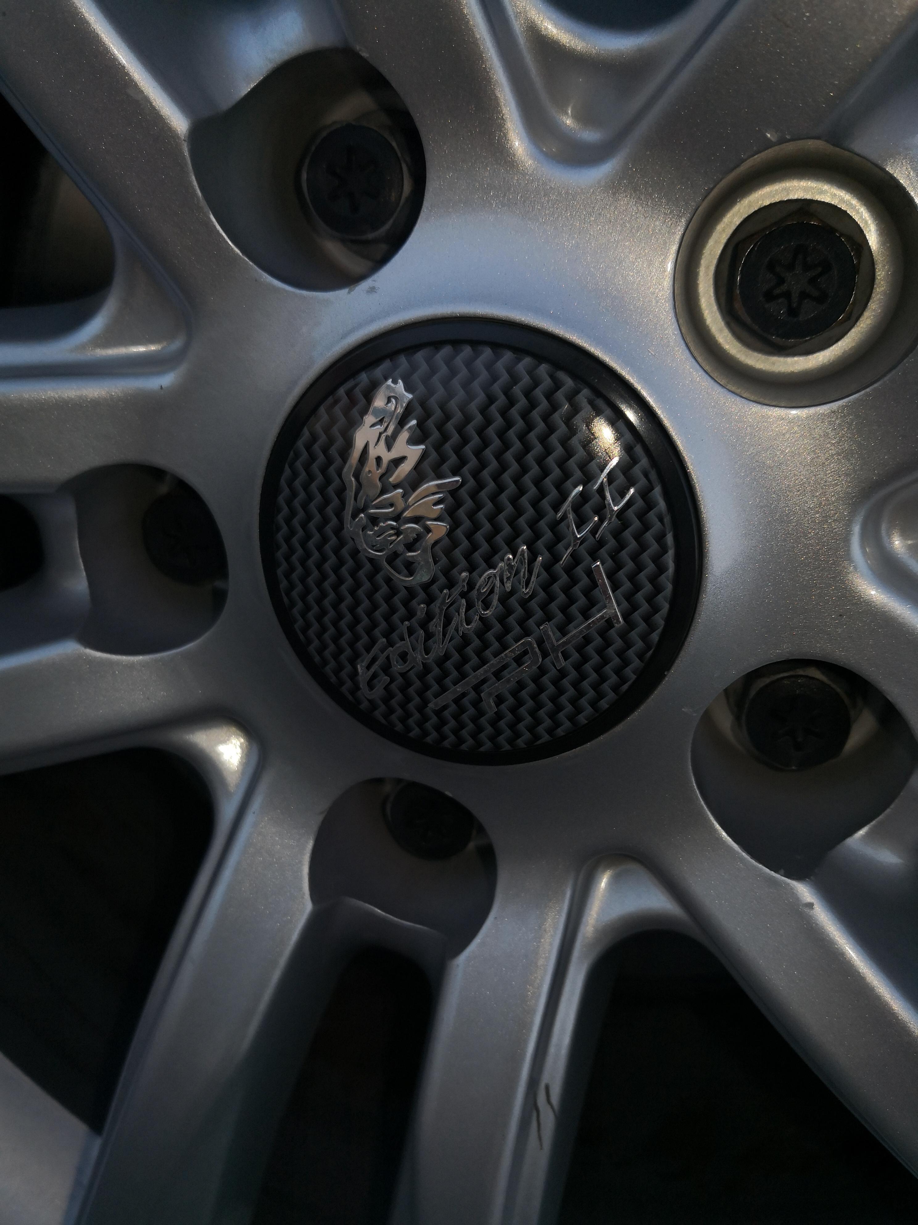

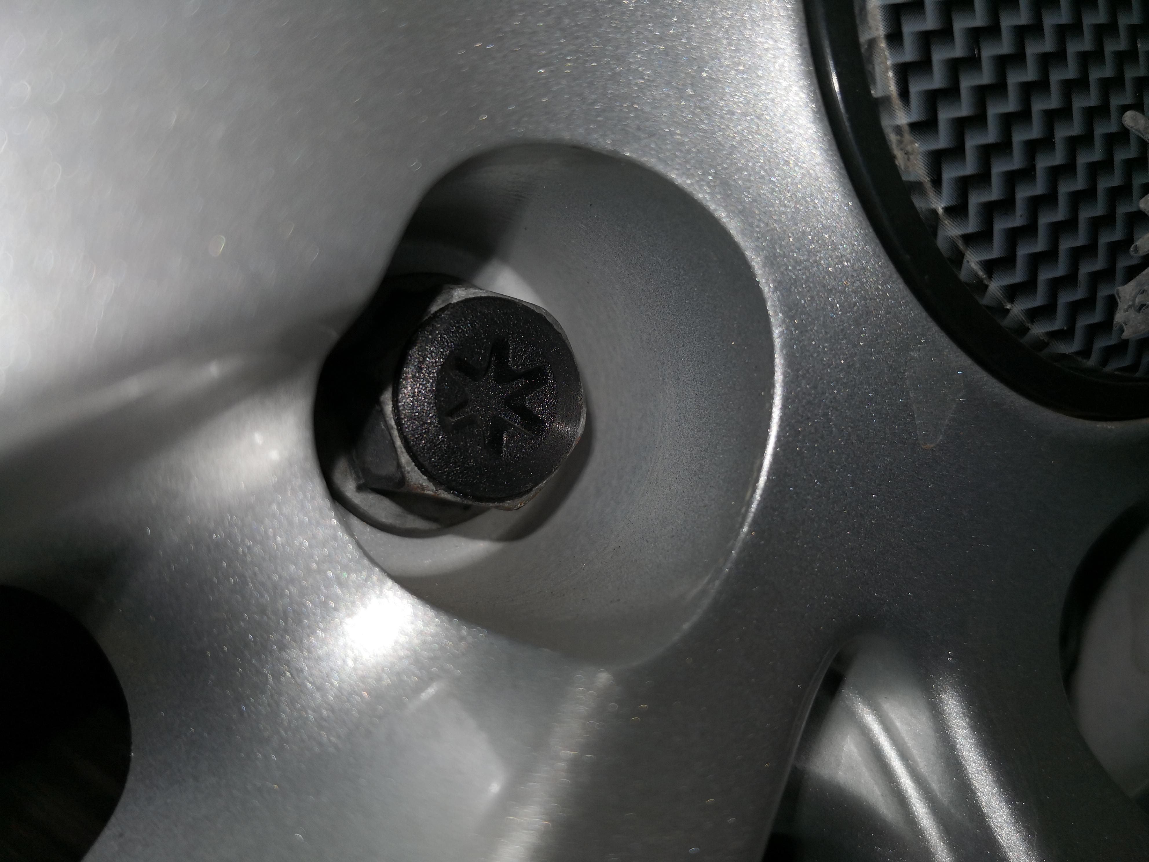

ZprMario Skrevet 19. april 2019 Skrevet 19. april 2019 Hei, noen som vet hva disse låseboltene heter og hvor jeg kan få tak i verktøy for å få de av? Sitter på en Renault Talisman jeg har kjøpt brukt, men nå får jeg ikke tak i selger og var selvfølgelig dum nok til å ikke sjekke at jeg fikk verktøy med bilen da jeg fikk den... Har kontaktet Renault forhandler men tenkte høre om noen har kjennskap til disse, hadde tenkt å bytte selv så om det er verktøy å få kjøpt i nærheten så hadde jeg foretrukket det. Takker for svar!
Pliscin Skrevet 19. april 2019 Skrevet 19. april 2019 Ligner på torx, men trenger sikkert spesialverktøy. Spør forhandler/verksted eller sjekk E-bay.
Kajac Skrevet 19. april 2019 Skrevet 19. april 2019 Ser ut som du fint skal klare å få på en vanlig muttertrekker selv om den skruegreien står der.
mobile999 Skrevet 19. april 2019 Skrevet 19. april 2019 Nei, det er nok ikke torx, men jeg synes selve bolten bak er sekskantet og man kan bare bruke passende pipe og ignorere "låsen".
ZprMario Skrevet 19. april 2019 Forfatter Skrevet 19. april 2019 Prøvde med vanlig trekker, passet på 19 nøkkel, men fikk ikke løsnet på de uansett... Har sendt mail til diverse Renault forhandlere men ikke så lett å gå svar naturlig nok i påsken. Litt kjipt da det er piggdekk som sitter på, så har ikke allverden med tid heller for å få de av...
mobile999 Skrevet 19. april 2019 Skrevet 19. april 2019 (endret) Ok. Er de andre hjulboltene uten lås? Fungerte det evt. å løsne dem? Er det aftermarket eller orginale Renault felger? Endret 19. april 2019 av mobile999
ZprMario Skrevet 19. april 2019 Forfatter Skrevet 19. april 2019 Alle boltene er helt like. Vinterfelgene som sitter på virker ikke å være originale fra Renault (se bilde) , men sommerfelgene er det, og har kun boltene som sitter på bilen nå, så kan godt være at boltene er fra Renault uansett...
ZprMario Skrevet 19. april 2019 Forfatter Skrevet 19. april 2019 Når jeg prøvde med vanlig 19 trekker merket jeg at den fikk tak, men dro bare rundt bolten når jeg prøvde å løsne de, skjedde ingenting. Har ikke torx nøkkel ellers kunne jeg prøvd å løsne de i senter først, de virker jo å være i plast kontra resten av bolten...

Pliscin Skrevet 19. april 2019 Skrevet 19. april 2019 Etter et kjapt googlesøk ser det ut som det kan være låsebolter, eller tyverisikre hjulbolter, som trenger en egen spesialnøkkel for å bli låst opp. Da er det nok enten å oppsøke verksted på tirsdag, eller å bore ut boltene og erstatte de med vanlige.
flageborg Skrevet 19. april 2019 Skrevet 19. april 2019 ser ut som du bare mangler 1 nøkkel for boltlåsene.....burde ligge i hanskerommet.....eller henge på nøkkelknippet.....anbefaler ikke å begynne på jobben uten.....

ZprMario Skrevet 20. april 2019 Forfatter Skrevet 20. april 2019 Mysteriet løst... Litt dumt av meg nå merker jeg, men trengte bare en mindre nøkkel, 18 var det som måtte til. Trodde 19 og 21 var standarden så tok det for god fisk når jeg merket at 19 nøkkelen tok tak... Så det torx aktige mønsteret virker rett og slett være til pynt, eller for at det skal se ut som at boltene er vanskeligere å få av enn de er for evt tjuvradder... Takk for alle svar uansett! Tråden kan lukkes... 1
