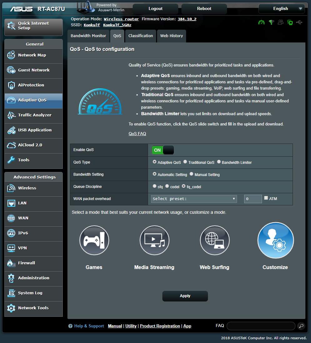

Ok.. Deaktiverte adaptive-QoS og nå fungerer det av en eller annen grunn...Noen som har peil hva som kan forårsake det? Ny tracert til battle-net shoppen etter at det nå fungerer:

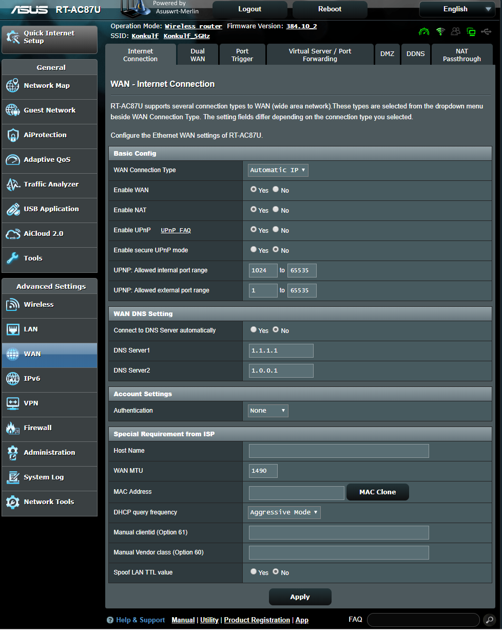

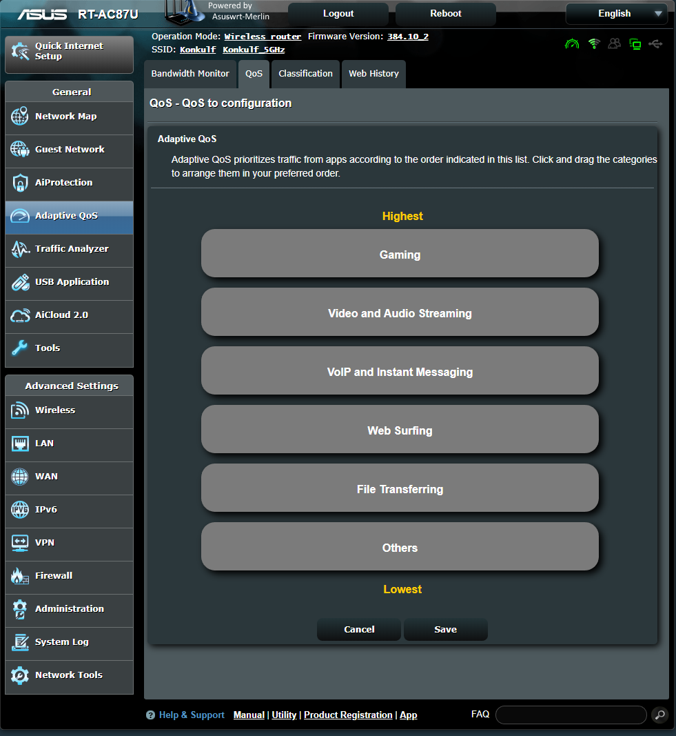

Kjører versjon 384.10_2 av Merlin, synes bare det er merkelig hele greiene egentlig.. Har ikke på AiProtection eller noe slikt heller, så det må jo nesten være noe med QoS på noe vis..
Legger ved noen bilder av QoS og WAN innstillingene:
Endre dns servere da du har en faktor du ikke rår over :)
Cloudflare har tydeligvis blokkert disse, prøv ihvertfall.
Bruker for tiden Quad9, med cloudflare og google og altibox og adguard sine som alternative dns servere.
Endret av Lindsay
Har prøvd Google sine, samt også de fra ISP, men har samme problemet. Kan vel uansett ikke være det, da det fungerer fint så lenge QoS er av, men er litt avhengig av det også..
