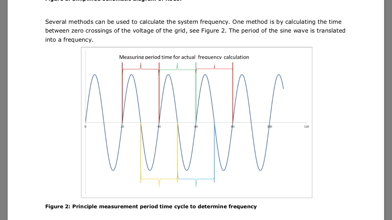

Twinflower Skrevet 21. april 2019 Skrevet 21. april 2019 Fra artikkelen: The high level analysis of alternative solutions to help prevent large RoCoF events has delivered the following key conclusions: Synthetic Inertia Devices The “synthetic inertia” Fast Frequency Response (FFR) type devices have the potential to provide a power response to help prevent high RoCoF events. However, the time period required to reliably activate a (synthetic)1 FFR type device for the delivery of an effective power response poses some challenges. Within this total response time, the most challenging aspect is the period required to reliably detect and measure a RoCoF event to ensure the appropriate response to mitigate the event. Noe som er nøyaktig hva jeg har anført i denne tråden mens Bippe påstår at å måle frekvens er noe man kan gjøre på mikrosekundnivå ved hjelp av å «vite hvor i perioden man burde vært». Dette er omtrent like meningsløst som å bruke kalenderen til å bestemme hvor man er siden der står at man per tid er i et møte i Storgata nr 4. Videre har Bippe påstått at en lukket sløyfe ikke er reguleringsteknikk og ikke trenger faktiske målinger, mens faktum er at en lukket reguleringssløyfe nettopp er lukket fordi den mottar faktiske måleverdier fra prosessen den kan regulere på. En åpen sløyfe sender bare ønsket verdi til prosessen uten å vite hva prosessen gjør eller hva som skjer. 1

Twinflower Skrevet 21. april 2019 Skrevet 21. april 2019 Nå misforstår du, jeg har aldri påstått man kan måle "...." på mikrosekundnivå. Jeg sa man kunne beregne med mikrosekundsoppløsning ..... Å estimere, og å måle, er ikke det samme. Tilbake til det med ydmykhet: Det kan være lurt å være sikker på at du selv ikke har misforstått, før du hopper i strupen på andre å anklager både for å ta feil, "på jordet" og manglende kunnskap? Ønsker du å forstå hva jeg mente å fortelle deg, men er usikker på om du oppfattet hva jeg mente, så bare spør. Er du ute etter å leite etter feil, bare for å finne noe å pirke på, da er vi egentlig tilbake til det med å holde seg for god. Som sagt tidligere, jeg respekterer kunnskap. Det hjelper ikke å estimere nettet når man skal regulere det. Man *må* vite faktisk tilstand. Man må også vite den med en høy grad av konfidens slik at man ikke regulerer feil på tilfeller som ser ut som ROCOF men som ikke er det. Når det kommer til ydmykhet så sender jeg den i retur; du har gang på gang kommet med bastante påstander uten å innse at du ikke har grunnlaget som trengs. Straks du innser at du er moden for ny kunnskap er du mottakelig for den. Til nå har jeg kranglet med en svingdør av inkompetanse. 1

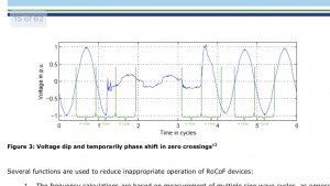

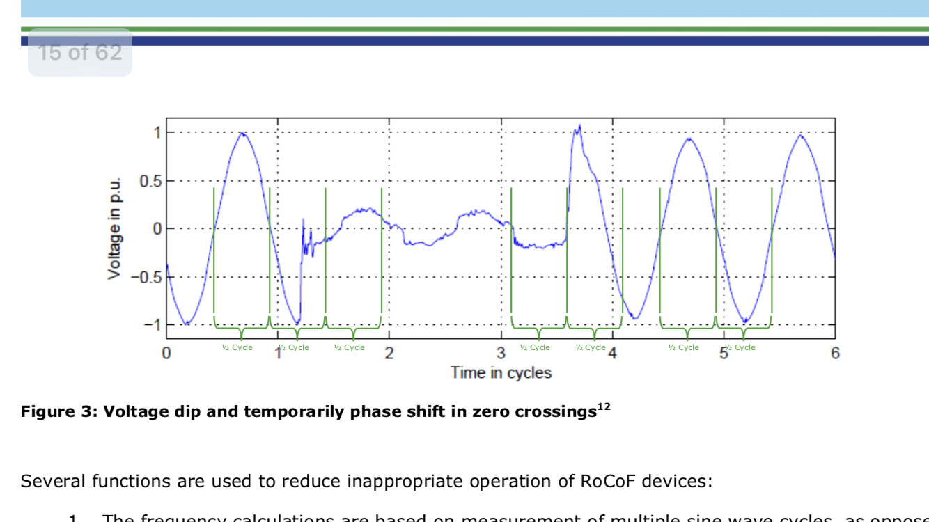

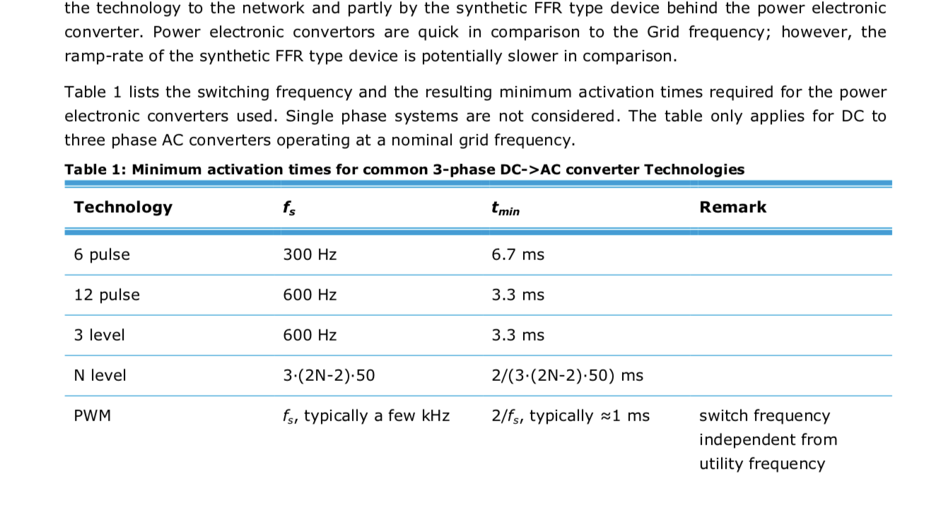

Twinflower Skrevet 21. april 2019 Skrevet 21. april 2019 Jeg tok meg friheten til å legge ved et par aktuelle figurer og en tabell.
