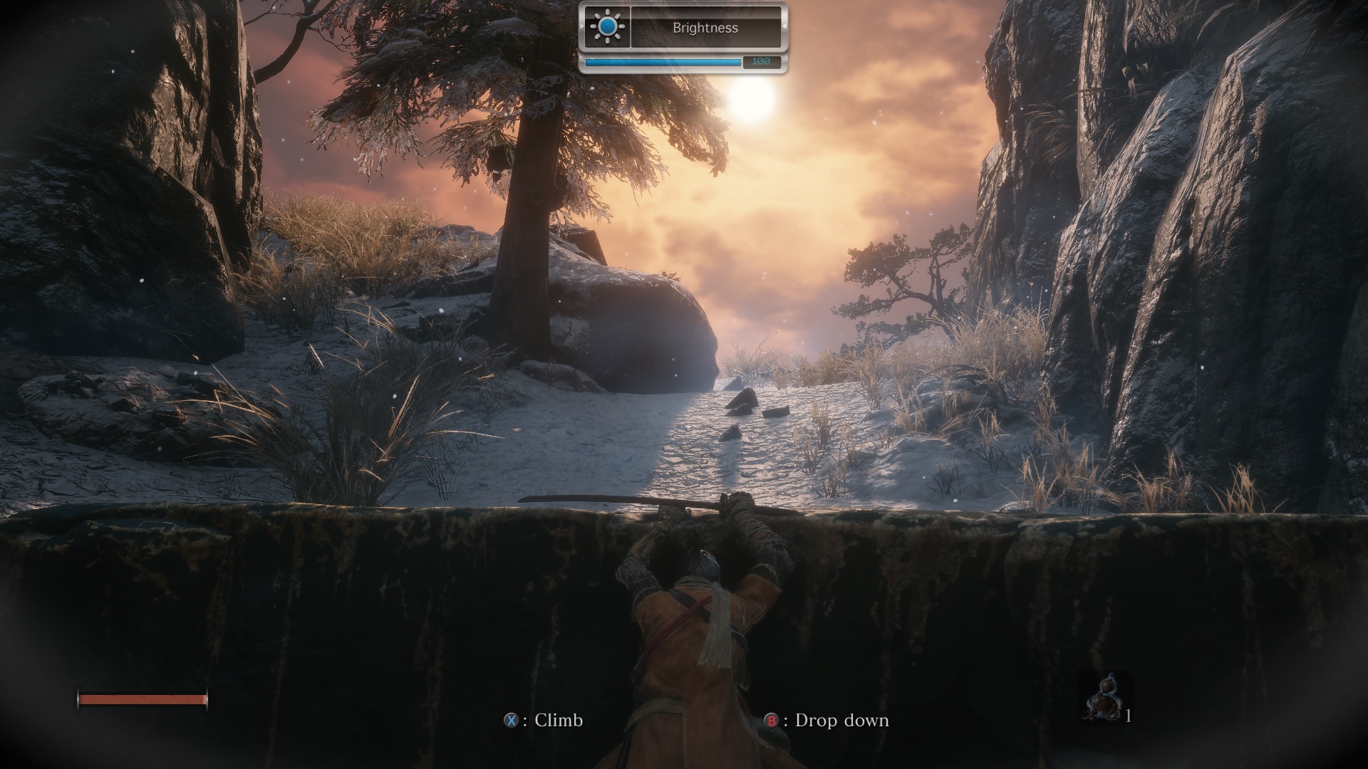

Roedthaarogfregner Skrevet 13. april 2019 Skrevet 13. april 2019 På tide å demonstrere at jeg er teknologisk inkompetent. Spiller på laptop. Har lagt ved bilde av problemet. Boksen med info om lysstyrke dukker opp konstant i spill, alltid i et lite sekund av gangen bare, enten med "100" eller først med 50 og så med 100 angitt. De gangene den går via 50 justeres også lysstyrken det lille sekundet. Jeg har på Høy ytelse i strømmodus, har satt hvilemodus og skru av skjem til aldri, både på strøm og batteri og har strøm koblet i når det skjer. Har ikke på noen kveldsinnstillinger. Ved googling får jeg bare opp tips om adaptive brightness, men det virker ikke som om laptopen min har sensor for dette i utgangspunktet. Mottar alle råd om hvordan jeg blir kvitt dette med takk, er både irriterende og distraherende når man prøver å fokusere på spill i fullskjerm.
Thor. Skrevet 14. april 2019 Skrevet 14. april 2019 Det ser ut som du har noe programvare som viser informasjon på skjermen. Dukker denne opp om du endrer lysstyrke manuelt? Hvilken maskin er dette?
Roedthaarogfregner Skrevet 14. april 2019 Forfatter Skrevet 14. april 2019 Skulle til å si nei, men den dukker visst opp da og, i tillegg til den som er innebygd i Windows 10. Har en variant fra Gigabyte, tror denne stemmer: https://www.multicom.no/gigabyte-p55w-v6-156-full-hd/cat-p/c/p10635529
Thor. Skrevet 14. april 2019 Skrevet 14. april 2019 Jeg tipper det er Gigabyte smart manager som er synderen. Drep denne prosessen eller se om du kan slå av denne funksjonen der. Den heter kanskje OST eller On System Display.
Roedthaarogfregner Skrevet 14. april 2019 Forfatter Skrevet 14. april 2019 (endret) Tror du er inne på noe! Advarselen forsvant, men nå stiller skjermen seg inn på en mye mørkere (uspillbar) setting ca hvert 6-10. sekund før den raskt resetter under gameplay i Sekiro. På hovedmenyen skjer det ikke i det hele tatt, på startmenyen skjer det enda oftere. Prøver ut litt i GTA5 som jeg vet har kjørt feilfritt tidligere.Edit:Samme problem der og, men det virker som om hele spillet kjører dårligere også, prøver å sjekke litt andre innstillinger. Edit 2:Mulig prosessen gjemmer seg bak et par andre navn i tillegg. Prøver å avinstallere. Edit 3:Den nye versjonen av problemet vedvarer etter avinnstallering av Smart Manager. Ser også at bakgrunnslys på skjermen automatisk ca halveres når strøm kobles fra, selv om samme strømstyringsplaner, med nøyaktig samme innstillinger gjelder. Endret 14. april 2019 av Roedthaarogfregner
Roedthaarogfregner Skrevet 14. april 2019 Forfatter Skrevet 14. april 2019 Løsning:Inne i NVIDIA Kontrollpanel er det en egen innstilling for strømstyringsmodus. Denne stod på "Optimal kraft". Etter jeg endret det til "Ønsker maksimal ytelse", og etter det har styret med lysstyrke gitt seg. Å fjerne Smart Manager gjorde UIet til PCen mindre irriterende.
