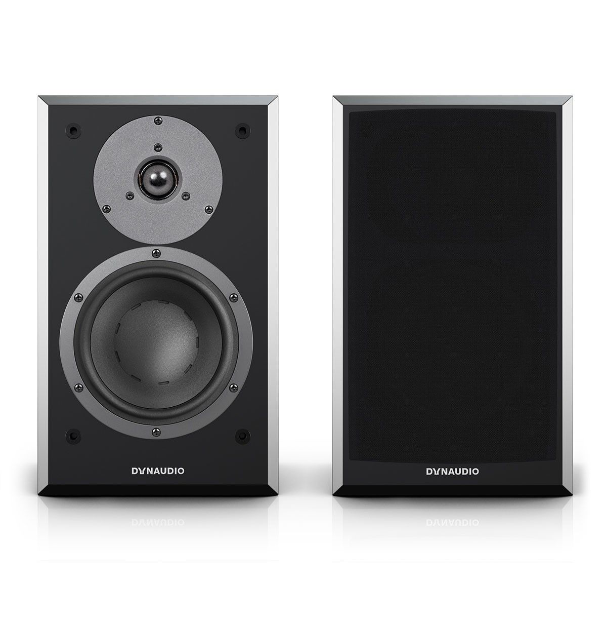

Hei. Skal kjøpe meg en forsterker som kan drive  Dynaudio Emit M20 høytallere. Skal koble til en subwoofer og platespiller. Har null peiling så da spør jeg dere her om råd.
Effekt (RMS)
150 W   Frekvensomfang (maks)
23 000 Hz   Frekvensomfang (min)
50 Hz   Følsomhet
86 dB   Impedans
4 Ω

Har Yamaha R-N602  nå. Tenkte jeg skulle prøve et annet merke. Den jeg har nå  er det for lite krfraft i  å drive høyttalerene. Tenkte å kjøpe noe brukt på finn. Det låter ikke surt men det er liksom ikke noe futt i forsterkeren. Det sto at  høyttalerene  må  en kraftig forsterker for å få glede av lyden. Må  skru lydnivået opp ganske mye for å få  trøkk i lyden. Og da tenkte jeg på noe annet en Yamaha forsterker.

Da er det jo veldig greit at din Yamaha har pre-out (kontroll sjekk dette - men det ser ut til at muligheten finnes) - du trenger bare å handle deg en ren stereo effektforsterker  :) som du huker på Yamahaen.
Jeg er ganske glad i Rotel - og de finnes det mye av på Finn til gode priser - kjøp så sprek og tung du vil ha - en på rundt 2x200W burde passe fint.

Ser at effektforsterker  er ganske så dyre i pris. Får en noe mye bedre lyd med en effektforsterker  konta en valig forsterker. Har hør degge deler der. Kaster ikke bort en del penger på noe jeg ikke vet at jeg blir fornøyd med.
...eller skaff deg noen andre og bedre egnede høyttalere.
Har da disse høyttalerene. Og da er det litt dumt å brukke penger på nye. Når det er forsterkeren som gjør at det ikke blir nok kraft.
 Ser at du skal bruke sub? Har du koblet til denne?
Hvis du deler den rundt 80Hz så avlaster du Yamahaen mye og den vil oppleves som mye sprekere. Så ikke gjør noen utskiftinger før du får satt opp subwoofer - og testet først.

Det har jeg.Har en Boston Acoustics CS SUB 10 II
Jeg vet ikke om disse stereo-receiverne kutter frekvensen i stereohøytalerene slik som hjemmekinreceivere gjør. Virker som alle disse fortsetter å kjøre frontene som "large" liksom.
Kanskje en løsning kan være å handle en sprek eldre hjemmekinreceiver og godt merke? Bra med muligheter for justering og bra med effekt - og rimelige.

Jeg har sverget til NAD og er vedlig fornøyd med det. Per i dag har jeg forforsterkeren NAD NAD C165BEE og effektforsterkeren NAD C272BEE. sistnevnte kan du finne ganske rimelig på Finn.
