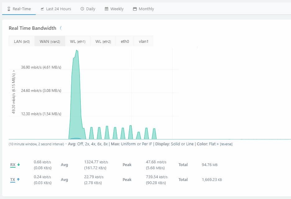

Tok en capture av båndbredde og en frame fra 60Hz optisk opptak fra Simon episode 7 fra http://tv.nrk.no på en IPS PC-monitor fra 2011. Dette er samme kvalitet som på NU7105.
94,76 MB nedlastet totalt over 5:18 minutter som vises på grafen fra starten der kurven begynner til høyresiden av kanten på bildet (overføringen av data var bare innen de to første minuttene, resten spiller fra buffer)
5:18 minutter = 5 * 60 + 18 = 318 sekunder
94,76 MB / 318 sekunder = 0,298 MB/s
0,298 MB/s * 1024 = 305 Kb/s
305 Kb/s * 8 = 2440 Kbit/s
Altså ikke noe ekstremt bra båndbredde, men det ser greit ut på en monitor via Nvidia skjermkort.

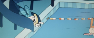

Her er det verste bildet jeg klarte å oppdrive med 60 Hz optisk opptak av IPS-skjermen.
(bildene kan forstørres ved å klikke på dem)
