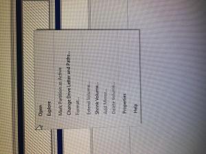

larsen_1 Skrevet 6. februar 2019 Forfatter Skrevet 6. februar 2019 (endret) Hei. Extend volume er «gråa» ut. .. Endret 6. februar 2019 av Omnia vincit amor
Kyrre S. Skrevet 6. februar 2019 Skrevet 6. februar 2019 Ta bilde av hele vinduet, så man kan se hvilken "partisjon" du prøver å merge da.
Kyrre S. Skrevet 6. februar 2019 Skrevet 6. februar 2019 (endret) Hvis det er C:\ som er din primære SSD med windows på, så har du ingenting du kan gjøre der. Du har 1 partisjon (den på 450 MB skal du bare la være). Så... Hvis du nettopp har reinstallert windows 10 på denne partisjonen som er på 465 GB, og bare har 163 GB igjen .. Ja da ligger det windows oppå windows oppå windows her Jeg vil anbefale at du følger min metode for en clean install. Alternativt kan du bruke software som "rensker" for deg. Mange som sverger til WinDirStat. Endret 6. februar 2019 av Kyrre S.
