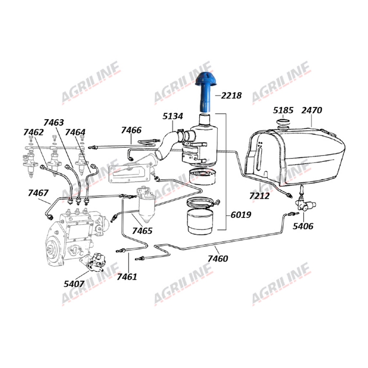

Birder Skrevet 30. januar 2019 Skrevet 30. januar 2019 Hei! Har en Fordson Dexta hvor glødinga er fraværende, så lurer på om noen har greie på og kan forklare meg dette. Vet verken hvor bryter, ledninger eller dieselrør skal gå. Ser det er en rørkobling på innsugsmanifolden, men der er røret borte. Kommer dieselen fra pumpa eller tanken?
agvg Skrevet 30. januar 2019 Skrevet 30. januar 2019 https://www.okonomi-deler.no/reservedeler/traktordeler/fordson-old-timers/dexta-1/drivstoff-systemet/dieselror-d-tank-til-inns-manifold
Birder Skrevet 30. januar 2019 Forfatter Skrevet 30. januar 2019 Flotte greier! Den tegninga var jo veldig fin. Skal se på det i morra. Takk skal du ha:-)
agvg Skrevet 30. januar 2019 Skrevet 30. januar 2019 Dette er til en dexta, du har det og ikke en super dexta?
Birder Skrevet 31. januar 2019 Forfatter Skrevet 31. januar 2019 Jada, det er vanlig Dexta med vakuumstyrt pumpe. Kikka litt på den dieselkrana på traktoren min, hvor dieselrøret til glødinga skulle kommet fra, men så ikke noen utgang for rør der. Vet ikke om dieselkrana som de har på økonomideler er annerledes..
