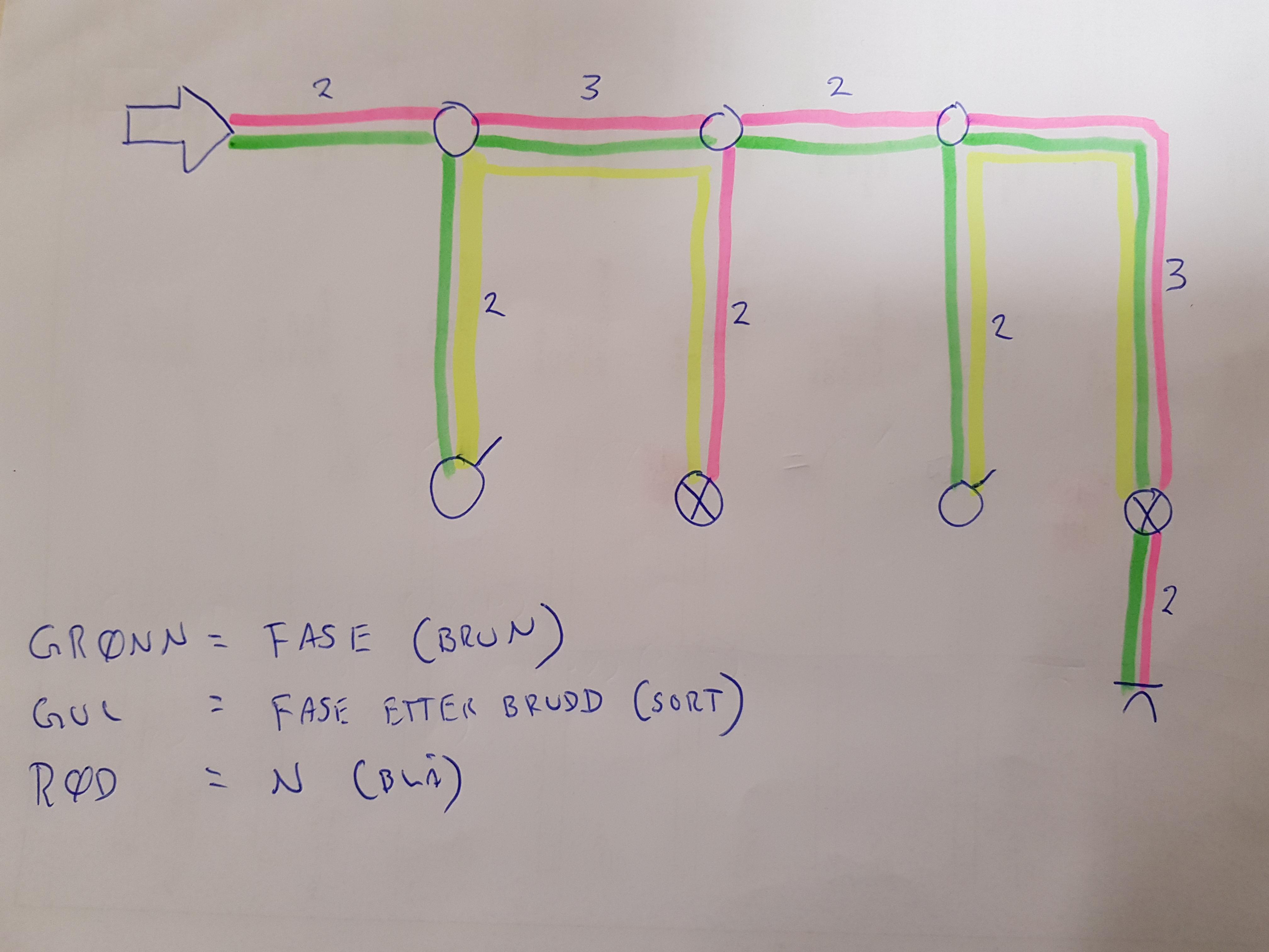

Hei! Jeg skal lage et flerlinjeskjema av denne oppgaven men får det ikke til å stemme. Kan ikke spørre læreren siden han er på jakt denne uka og vi har vikar, som ikke er ekektrolærer. Håper noen kan hjelpe meg :)

Du er i gang, men jeg ser noen problemområder.
  • Lysbryter 1 vil gi kortslutning i mellom L og N. Det vil bli mye lys, men kun kortvarig og der man ikke vil ha det....  :hm:
  • Lampe 1 vil lyse konstant så lenge ikke noen tar sikringen med å slå på lysbryter 1.
  • Lampe 2 og lysbryter 2 mangler N leder fra tilførselen.
  1. Ta med en ekstra leder i mellom de to første koblingsboksene og endre lit på koblingene så skulle dette bli bra.
  2. Få med N-leder helt ut til lampe 2 og stikk.
  3. Tenk om kobling i mellom lysbryter 2 og lampe 2 noe likt som feilen du har på lampe/bryter 1.
  4. Skal stikkontakt styres av lysbryter 2 eller ha fast spenning?

Ok, så bare trekke N-lederer videre fra koblingsboks 1 til 2 ilag med de andre? Ja stikkontakten skal ha fast spenning.

Bedre.
Nå har stikkontakten fast spenning, men....
Begge lampene dine vil lyse fast og skrur du på en av lysbryterne dine kortslutter du kursen.
Du trenger nå en leder fra trekanten på lysbryterene og inn i stedet for den brune du har i dag på lampene.
  • 1 måned senere...
Du må inn med to ledere (Brun/Blå) og tre ledere (Brun/Blå/Sort) slik at du skiller Fase, Fase etter brudd og N.
