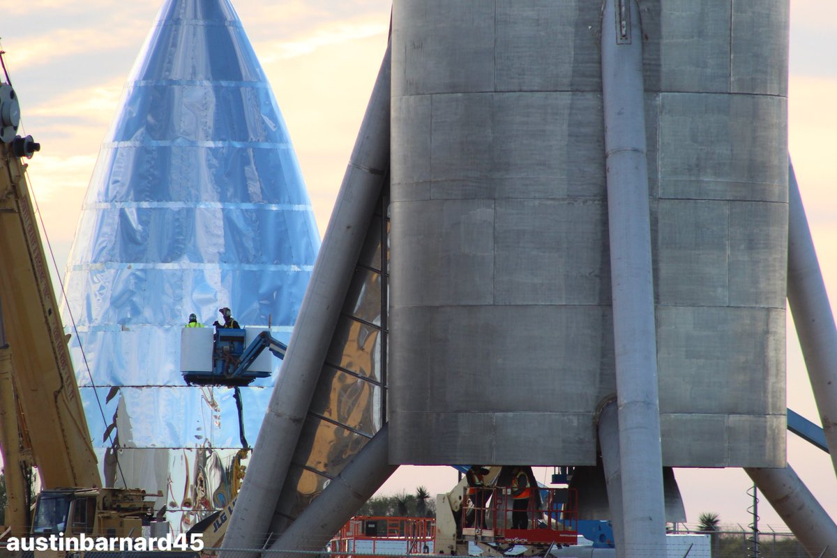

SpaceX holder nå på å sette sammen den første prototypen av Starship: https://twitter.com/austinbarnard45
