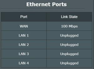

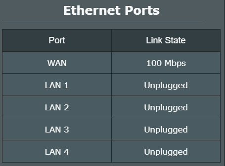

Lindsay Skrevet 15. desember 2018 Skrevet 15. desember 2018 Har benyttet forskjellige cat5e og cat6 kabler og de viser 1Gbps på andre klienter, men på denne router rt-ac3200 viser den kun 100Mbps på wan siden. Satt opp på nytt flere ganger så resetting to factory serttings har blitt gjort mange ganger uten endringer.

Lindsay Skrevet 15. desember 2018 Forfatter Skrevet 15. desember 2018 (endret) Ja en unifi 150W switch 1gbps på alle porter og en XG16 switch som støtter 10Gbps og en 3Com som kjører 1Gbps på alle porter. Har flashet til stock asus firmware men er samme resultat. Linja fra ISP er på 500Mbps Endret 15. desember 2018 av Lindsay

Lindsay Skrevet 23. desember 2018 Forfatter Skrevet 23. desember 2018 Nå har jeg prøvd utallige kabler, og forskjellig utstyr. Det fungerer med alt av klienter men ikke denne. Lagt inn script under boot, nå vet jeg dog ikke om scriptet fungerer eller kommando. #!/bin/sh i=0 while [ $i -le 20 ]; do success_start_service=`nvram get success_start_service` if [ "$success_start_service" == "1" ]; then break fi i=$(($i+1)) echo "autorun APP: wait $i seconds..."; sleep 1 done robocfg port 1 media 1000FD
Gjest Sletttet+98134 Skrevet 23. desember 2018 Skrevet 23. desember 2018 Hva rapporterer switchen i andre enden? Får du maks 100 mbit når du tester linjen?
Lindsay Skrevet 23. desember 2018 Forfatter Skrevet 23. desember 2018 (endret) Den rapporterer 100 ikke 1000. Husker router låste seg sist den var i bruk og et rødt lys lyste. Tenkte det var da så enkelt som å resette til factory default eller legge inn annen firmware. Frister ikke å anbefale asus ihvertfall til venner/familie og bekjente. Endret 23. desember 2018 av Lindsay
