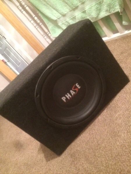

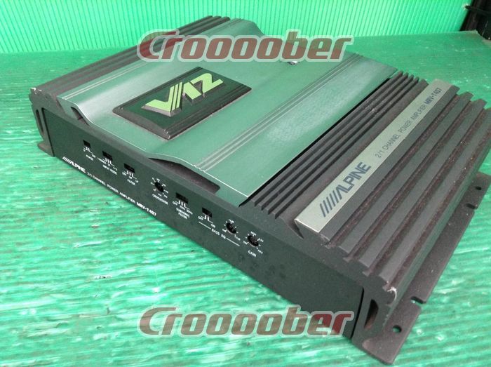

20knop Skrevet 23. november 2018 Skrevet 23. november 2018 (endret) Hei, jeg har da skaffet meg sub til bilen (Phase 12 Sub se bilde lenger nede) med forsterker alpine MRV-T407. Da lurer jeg på hvilket kabel sett trenger jeg da? Helst billigst mulig og har de noe hos biltema som fungerer til denne? Trenger også da bilstereo og har sett biltema har en bilstereo som ser grei ut, men lurer på om denne tåler subben. ( link til stero https://www.biltema.no/bil---mc/bilstereo/radio-cddvd-spillere/bilstereo-2000041014 ) ? Send gjerne andre bilstereoer også som fungerer og kanskje man kan finne på finn til en rimeligere pris Bildene er tatt fra google Endret 23. november 2018 av 20knop
Krozmar Skrevet 23. november 2018 Skrevet 23. november 2018 (endret) Du trenger en RCA med Remote, kan gjerne bruke vanlig RCA kabel, og trekke egen, men her er det laget for bil: https://www.kjell.com/no/produkter/elektro-og-verktoy/biltilbehor/bilstereo/kabling/rca-kabel-med-remote-styring-3-0-m-p79135 Så trenger du to tykkere kabler, en skal kobles direkte fra batteriet til forsterker via en sikring.. Den andre kan kobles lokalt ned på grunn/metallet på bilen.. Så trenger du jo kabler til subben.. Men thats it Glem at jeg skrev, var for dårlig til å lese opp på forsterkeren din... Eller tror det jeg skrev skal funke.. alikevell Endret 23. november 2018 av Krozmar
20knop Skrevet 30. januar 2019 Forfatter Skrevet 30. januar 2019 Hei, beklager sen tilbakemelding. Så dette settet fra biltema vil fungere?: https://www.biltema.no/bil---mc/bilstereo/bilstereo-tilbehor/bilstereo-installasjonssett-2000032931
sedsberg Skrevet 30. januar 2019 Skrevet 30. januar 2019 Hei, beklager sen tilbakemelding. Så dette settet fra biltema vil fungere?: https://www.biltema.no/bil---mc/bilstereo/bilstereo-tilbehor/bilstereo-installasjonssett-2000032931 Det skal inneholde det meste du trenger. Bare sjekk at lengdene er riktige. Kan ikke gå god for om RCA-kabelen er god nok dog.
