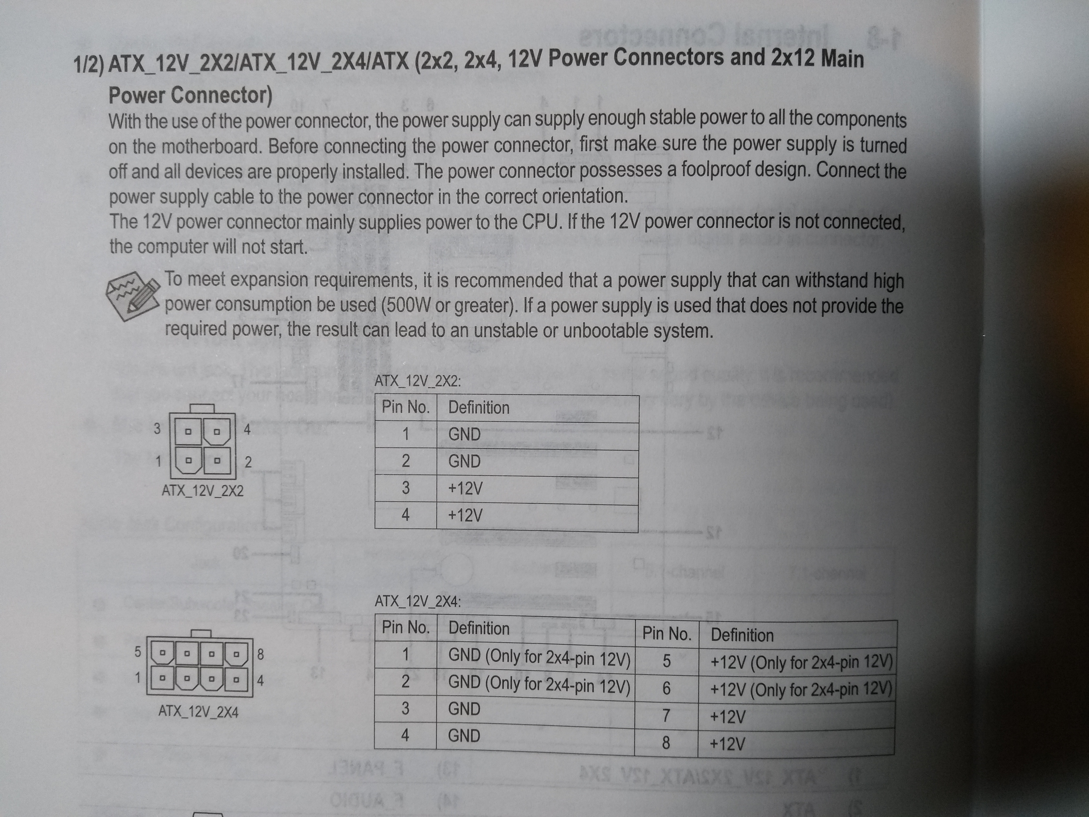

Enceladus Skrevet 7. november 2018 Skrevet 7. november 2018 Bør jeg koble begge disse til PSU? Har tidligere bare brukt 2X4 på det gamle hovedkortet som også bare hadde denne ene tilkoblingen. Det nye kortet har en ekstra 2X2 kobling. Bør jeg benytte begge? Maskinvaren min: PSU: Corsair RM750 Motherboard: Aorus Z390 Pro WIFI CPU: i9 9900k GPU: INNO3D GEFORCE GTX 1080 TI ICHILL X3 RAM: G.Skill TridentZ RGB DDR4-3600 C16 DC - 16GB SSD: Samsung 960Pro M2 SSD CPU Cooling: NZXT Kraken x62 Case: Fractal Design Define R5
Enceladus Skrevet 7. november 2018 Forfatter Skrevet 7. november 2018 Det er for mer strøm til cpu. Men bør jeg koble begge til strømforsyningen? Eller holder det med den ene 2X4? Jeg har en ny CPU så mulig at den krever mer strøm? Tidligere hadde jeg en 6700k. Nå har jeg 9900k.
kla3torsk1 Skrevet 7. november 2018 Skrevet 7. november 2018 Men bør jeg koble begge til strømforsyningen? Eller holder det med den ene 2X4? Jeg har en ny CPU så mulig at den krever mer strøm? Tidligere hadde jeg en 6700k. Nå har jeg 9900k. Gigabyte "anbefaler" å bruke både 8pin og 4pin sammen med 9900k, så ja 1

Syar-2003 Skrevet 7. november 2018 Skrevet 7. november 2018 (endret) Du trenger kun kun tilkople den ene 8-pin EPS headeren for PSU ATX12V / cpu power også på det nye hk. Strømforsyningen din ble iflg google levert med to stk EPS 8-pin (delbare) ATX12V kabler så du kan faktisk få koplet til begge , men ser ikke noe poeng med det for et hoverdkort hvor man har kun en prosessor sokkel og en 95W prosssor (i9-9900K) . Det må i såfall være hvis du skal klokke og overvolte noe jæ... En wire / kontakt 18AWG = 7A (max) i en EPS12V kontakt har du fire +12V - så man kan dra nok i massevis av strøm i en EPS12v 8-pin Endret 7. november 2018 av syar2003 1

Syar-2003 Skrevet 7. november 2018 Skrevet 7. november 2018 den bruker hvertfall ikke de 95 watt som er opplyst Følg produsentens anbefaling å plugg i begge Det har jeg ikke påstått heller, men sa at det er en 95W prosessor (ensbetydende med TDP designet) En EPS kontakt kan belastes med 336W Dessuten er disse banene for P4/EPS koplet sammen i hovedkortets PCB.

Syar-2003 Skrevet 7. november 2018 Skrevet 7. november 2018 (endret) Han spurte om han burde plugge i begge, ikke hva denne bruker når overklokket! Igjen, er det ikke like greit å følge produsentens anbefalinger? Man sender jo bilen på service fordi produsenten anbefaler det? de vet som regel hva de driver med Jo det er greit å følge produsentens anbefalinger men så har jeg også lest manualen til hovedkortet før jeg postet og det er ikke nevnt noe eller omstendigheter om at det rekommanderes å kople til begge. De to kontaktene er der av PSU kompabilitets hensyn. P4 kontakten alene kan forresten belastes med 180W. Det er en fordel å ha minst mulig kabler som blokkerer airflow og ha det mest mulig ryddig internt i en PC også. Endret 7. november 2018 av syar2003

Enceladus Skrevet 7. november 2018 Forfatter Skrevet 7. november 2018 Tror jeg kobler til begge jeg, det virker tryggest Begge kabler jeg benyttet er også ryddig plassert bak hovedkortet så tviler på at de hindrer luftstrømmen i kabinettet 1

Syar-2003 Skrevet 7. november 2018 Skrevet 7. november 2018 (endret) Airflow argumentet kan du bare legge dødt med en gang, det er helt latterlig at en liten kontakt skal ha noe som helst å si på temeperaturer! dette er testet ut så mange ganger! det er godt mulig du har lest manualen, å at det sto det der! jeg gjorde ett kjapt google søk på det trådstarter spurte om, å det var det svaret jeg fant! samt at jeg selv også ville plugget i mest mulig strøm til mitt hovedkort! Men hvis du mener noe annet, så må du gjerne gjøre det, jeg bare viderefomidler anbefalinger fra produsenten! Du mener det ene (uten å vise til kilde) og jeg mener det at det er helt unødvendig å kople til både P4 kontakt og EPS12V og det står heller ikke noe om dette i hovedkortets manual. Slike kontakter er det to av ene og alene for kompabilitets hensyn til PSU typer.Det er latterlig. Man får ikke «mere strøm» til hovedkortet med å paralellkople disse. En er for P4 type og en for EPS. En lyspære på 75W bruker fremdeles 75W og lyser akkurat like lite/mye med enkel eller dobbel ledning og dobbelt kontakt. Om hovedkortet skulle hatt dobbel tilkopling hadde de konstruert det med to EPS kontakter. Hvis du kan noe om strøm og varmegang burde du vite at for mye ampere over en stift og en AWG wire (leder) skaper varmegang og derfor kom EPS (server spec) til den alminnelige PC standarden når 130nm cpuer kom på 2000 tallet. Med EPS kontakten tilkoplet kan cpuen belaste kontakt/stifter og ledere til PSU med inntil 336 watt og det er usannsynlig å maxe i TS sitt tilfelle enten det er uten eller med overklokking . Vi er uenige , nuff said om det. Endret 7. november 2018 av syar2003
