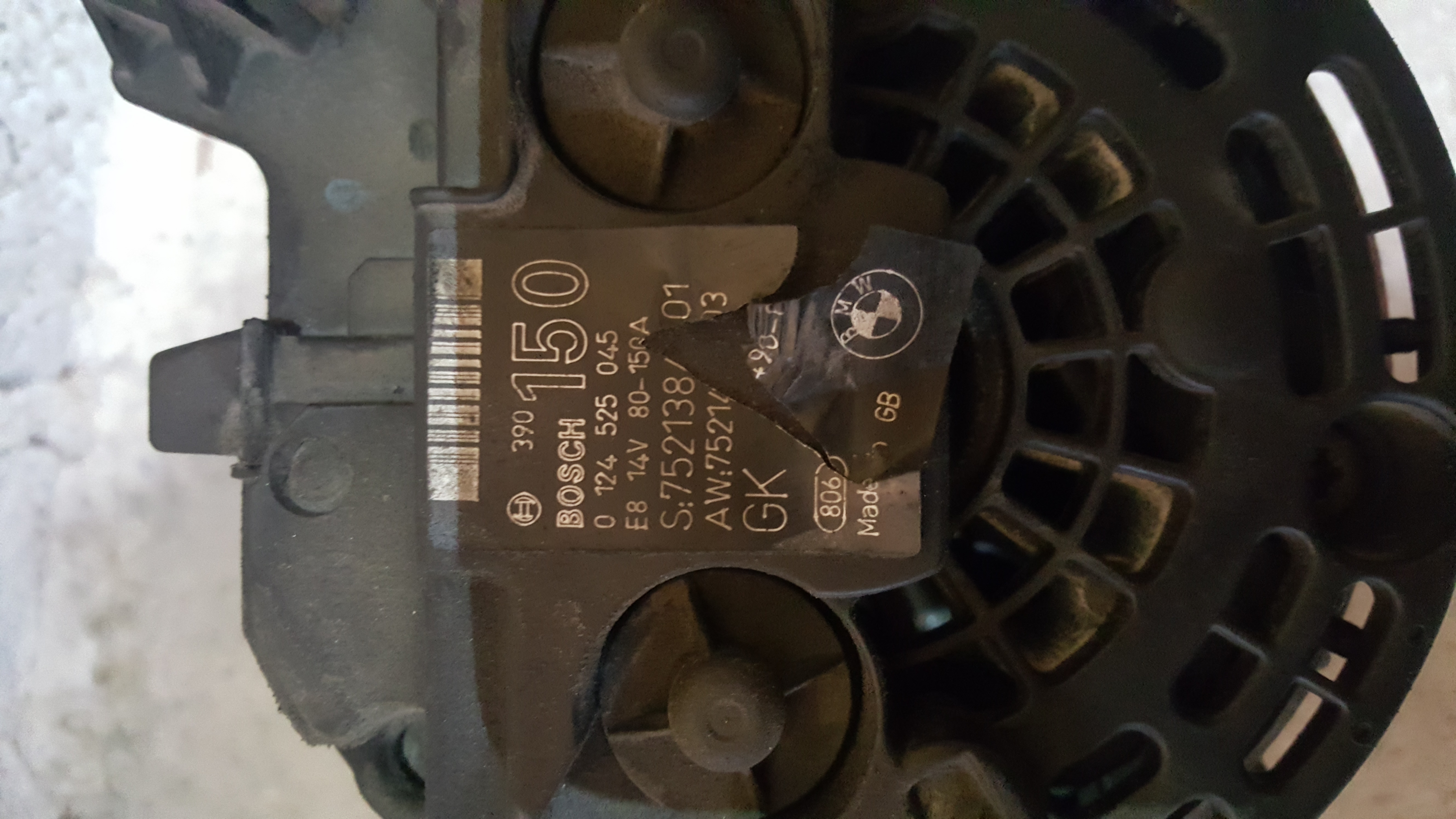

LasH Skrevet 23. oktober 2018 Forfatter Skrevet 23. oktober 2018 Hei! Da har jeg vært på verksted og fått bekreftet at det er dynamoen som er ødelagt. Har tatt ut den gamle dynamoen nå, men ble brått usikker på størrelsen på dynamoen. I følge verksted skulle det være enten en 110A eller 140A. Men i følge merkeskilt så tolker jeg det som at den er 150A, samt 14V. Jeg vurderte da å bestille denne:https://www.skruvat.no/Dynamo-P610969.aspx Men her ser jeg at det er oppgitt 12V.. Så da kan ikke denne brukes?
Fenrisúlfr Skrevet 23. oktober 2018 Skrevet 23. oktober 2018 Alt på bilen er 12v, så selv om dynamoen er merket 12v gir den ut mer. Stort sett rundt 14.7v. Ring til bmw og hør hvilken dynamo som er riktig for din bil.
