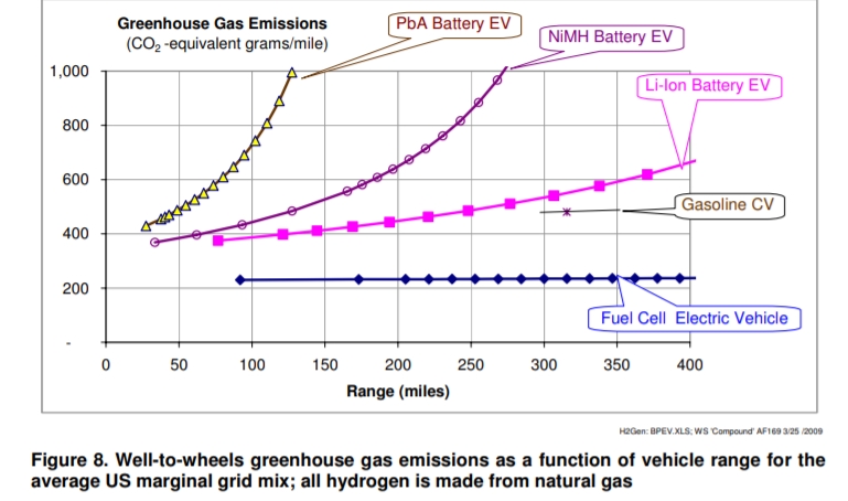

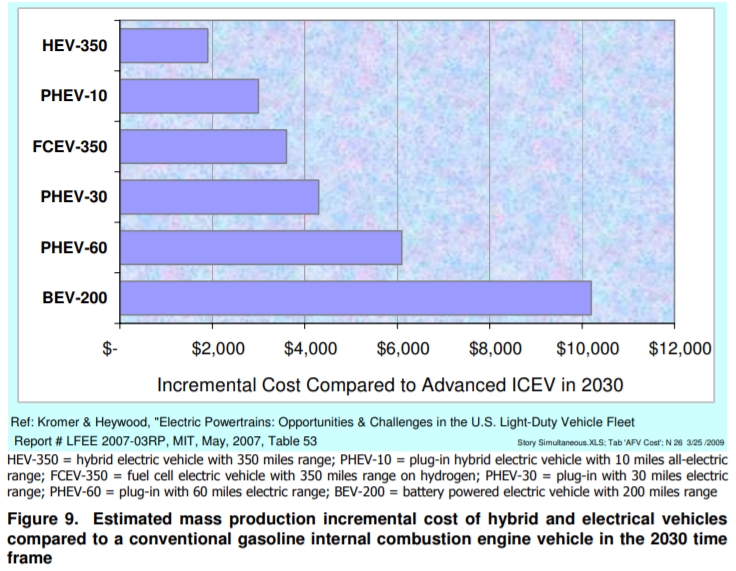

High-Fidelity Skrevet 25. september 2018 Skrevet 25. september 2018 Her er et estimat for masseproduksjonskostnad for hybdridbiler (PHEV), hydrogenbil med 350 miles rekkevidde (FCEV-350) og elbil med 200 miles rekkevidde (BEV-200) i 2030. Selv om man bommer ganske grovt her, så ser man hvor mye rimeligere en hydrogenbil vil bli sammenlignet med elbil. For de som er opptatt av CO2 utslipper, så kommer også her hydrogenbilen bedre ut. 1
