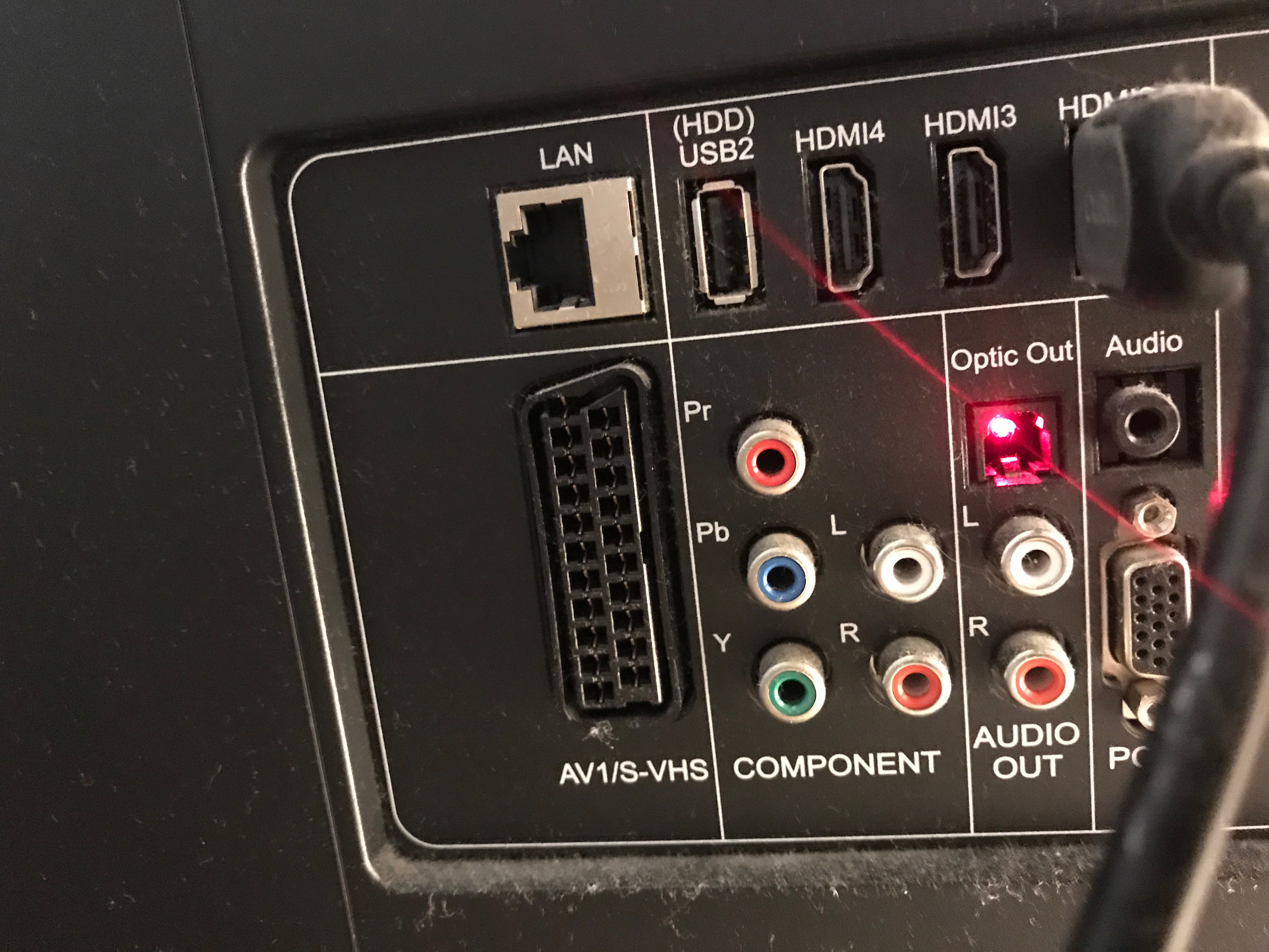

Jeg har tidligere koblet lydplanken min med optisk kabel.
Nå har inntaket til optisk kabel i tvn tatt kvelden så dette ikke er en løsning. lenger
Tv'n jeg har har dessverre ikke HDMI out utgang, så dette er ikke en mulighet.
Jeg lurer på om det finnes en splitter som gjør det mulig å bruke en splitter fra den optiske kabelen i Planken som gjør om dette til "vanlig audio out" L&R som på bilde. Eller om noe kan brukes i den svarte Audio inngangen på tv'n/Aux på tv'n?
Legger ved bilde av baksiden av tv'n og lydplanken.
Tusen Takk på Forhånd
Uttaket i TV’n virker ikke, uavhengig om det lyser eller ikke.
Det er en liten bit som har knekt i uttaket, så kabelen får ikke ordentlig kontakt og sitter ikke som den skal
Siden TV-en er så gammel at den har SCART-kontakt så har den nok ikke HDMI-ARC (eller HDMI ut som du kaller det).   Du kan selvsagt benytte de vanlige phono pluggene på TV-en som lyd ut med da får du ikke surround-lyd (type Dolby Digital dersom du bruker dette).
Du trenger mest sannsynlig denne: https://www.hifiklubben.no/kabler/diverse-kabler-plugger-adaptre/cyp-au-d4-converter/. Den konverterer analog lyd, fra dine phono-ut lydkontakter bak på TV-en, til optisk eller koax digitalt signal for din lydplanke.
er det ikke mulig å pirke ut den delen som er knukket ?
Den er pirket ut! Men det gjør så ikke den optiske kabelen sitter godt nok! Uansett posisjon jeg holder den i så vil det ikke komme lyd. Kanskje jeg kan prøve å bygge opp under lydkabel med el teip
