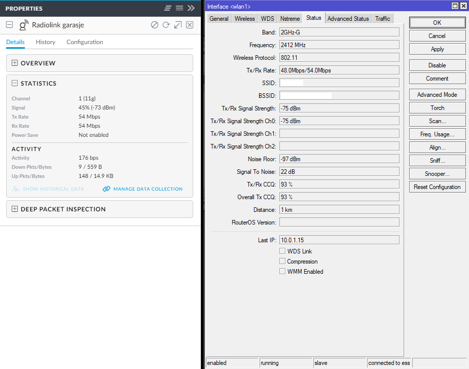

Tok bare et til å begynne med for å se om det virket bra. Jeg fant ut at jeg kunne logge på med mobil appen og speedteste der. Får stortsett 30-40Mbps i etasjen under og det er helt ok fra mobil telefon på stedene lengst unna. Får spe på med en til om det føles tregt, men det er bedre enn telia boksen jeg hadde.

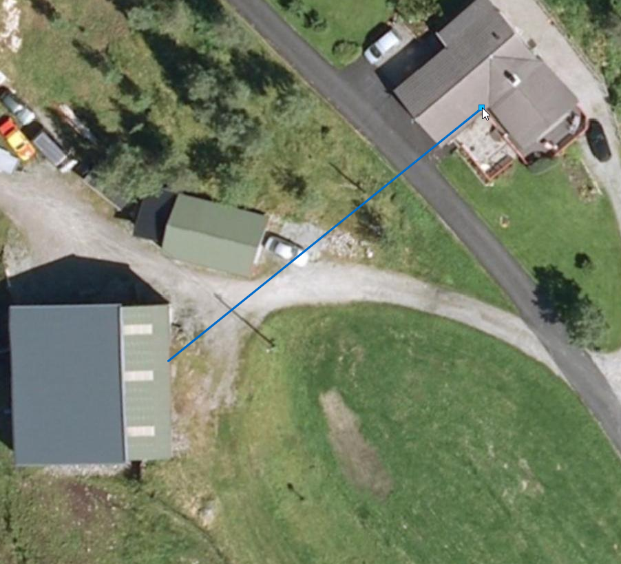

Jeg nevnte såvidt at jeg har en radiolink sak montert i garasjen som kobler seg på 2.4Ghz. Når jeg måler via finn kart så ser jeg at jeg er på kun 43meter. I dag henger antennen på utsiden av veggen på garasjen under takutstikk og jeg får 10-14Mbit når jeg måler hastighet. Jeg målte aldri med den gamle løsningen, men det virker raskere nå. Er jeg på maks av hva jeg kan forvente av dette gamle utstyret? Jeg har "2Ghz-B/G" og "5Ghz-A" som valg i antennen og nå står den på førstnevnte. Finner ikke noe egnet microtik utstyr som kan gjøre sammen jobben som i dag (koble seg til wifi og dele det videre på ethernet til pcen jeg har i garasjen). Må være budsjett greier siden det fungerer tålelig greit i dag, men om jeg kan øke hastigheten betraktelig for få kroner så prøver jeg :)
