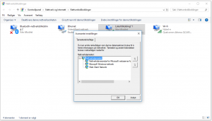

DianaJuk Skrevet 23. juli 2018 Skrevet 23. juli 2018 Hei! Wifien (fiber) er så ustabil når det gjelder fart og utkobling, at jeg ønsker å se om kablet nettverk fungerer bedre. Jeg har googlet litt og funnet ut at jeg må endre prioriteringen på nettverkene, men får ikke dette til. Jeg har gått inn på Nettverkstilkoblinger-Avansert-Avanserte innstillinger, og der skulle jeg altså få opp en prioriteringsliste over wifi og ethernet. Men nei, vedlagte skjermbilde er alt jeg får opp. Kan dere hjelpe? Jeg har windows 10
TMB Skrevet 23. juli 2018 Skrevet 23. juli 2018 Det eneste du trenger å gjøre er å koble fra det trådløse nettverket (nede til høyre i Windows ved klokka).
DianaJuk Skrevet 23. juli 2018 Forfatter Skrevet 23. juli 2018 (endret) Nope. Har prøvd det før, og det skjer ikke noe. Legger ved oversikt over tilgjengelige tilkoblinger. Det eneste du trenger å gjøre er å koble fra det trådløse nettverket (nede til høyre i Windows ved klokka). Endret 23. juli 2018 av DianaJuk

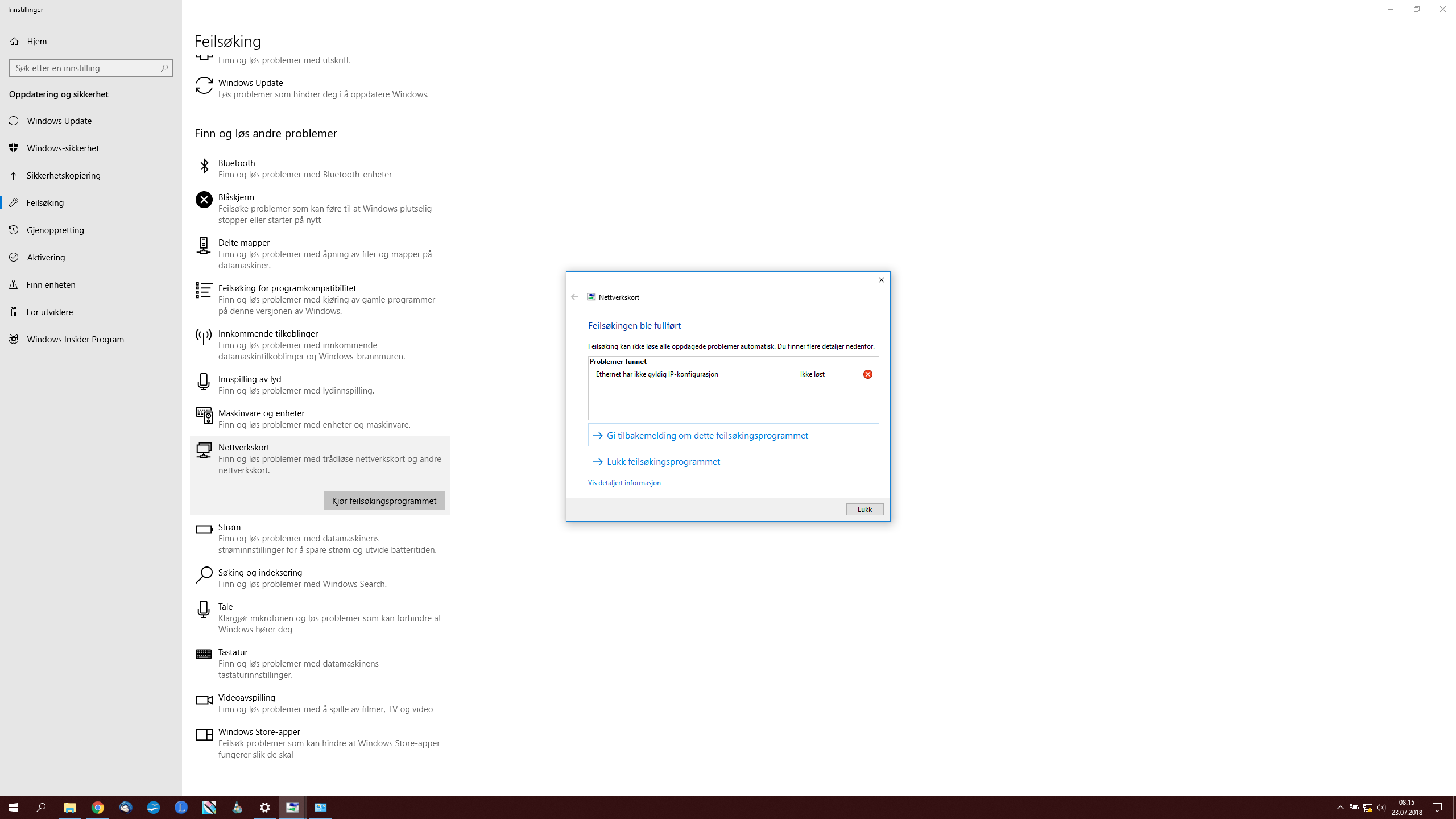

DianaJuk Skrevet 23. juli 2018 Forfatter Skrevet 23. juli 2018 (endret) Tuuusen takk for alle svar så langt! Håper dette kan ordne seg til slutt. Jeg tok en Feilsøking på "Ethernet" og følgende feilmelding kom opp: "Ethernet har ikke gyldig IP-konfigurasjon". Kan ikke løses automatisk. :-(Må jeg da be om utleiers IP-adresse og bruke den samme?Se skjermdump Hei. Jeg har ikke Windows 10 eller Windows i det hele tatt forran meg nå, men når du plugger i nettverkskablen nå, så får du vel opp et gult utropstegn. Det hender seg at det kablede nettverket finner seg selv når man går fra Wifi til Kablet nett. Det du kan gjøre er å eeeeeh. Høyreklikke på tilkoblinga (Nederst i høyre hjørnet), og velge "Reparere Tilkoblingen" eller kanskje det står noe med Diagnose. Jeg husker ikke, men iallefall. Da skal den koble seg opp på nytt igjen. Denne gangen med Kablet nett. Hvis ikke dette fungerer, så kan du prøve å restarte PC`en din. Du må huske på å koble fra Wifi Nettet ditt før du setter i kablen. Endret 23. juli 2018 av DianaJuk

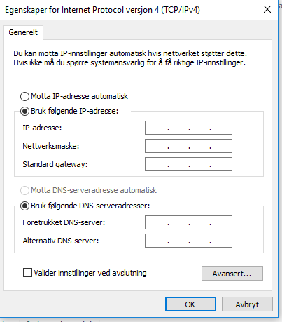

Kyrre S. Skrevet 23. juli 2018 Skrevet 23. juli 2018 (endret) Jeg tok en Feilsøking på "Ethernet" og følgende feilmelding kom opp: "Ethernet har ikke gyldig IP-konfigurasjon". Kan ikke løses automatisk. :-(p Sjekk tcpipv4 properties på local area connection, altså nettverkskortet (ikke wifi). Står det til auto? Må jeg da be om utleiers IP-adresse og bruke den samme? Nei Endret 23. juli 2018 av Kyrre S.
DianaJuk Skrevet 23. juli 2018 Forfatter Skrevet 23. juli 2018 (endret) Står ikke til auto, men heller ingen ip-adresse oppgitt. Legger også ved et bilde 2 av "Ethernet". Den står på auto. Endret 23. juli 2018 av DianaJuk
DianaJuk Skrevet 23. juli 2018 Forfatter Skrevet 23. juli 2018 Nå står alt på auto. Jeg har for sikkerhets skyld tatt restart på både maskin og modem, men samme status. Klarer ikke å identifisere. Tok også en ny feilsøking på "Ethernet", og samme feilmelding "Ethernet har ikke gyldig IP-konfig" dukker opp. Sett til auto på begge

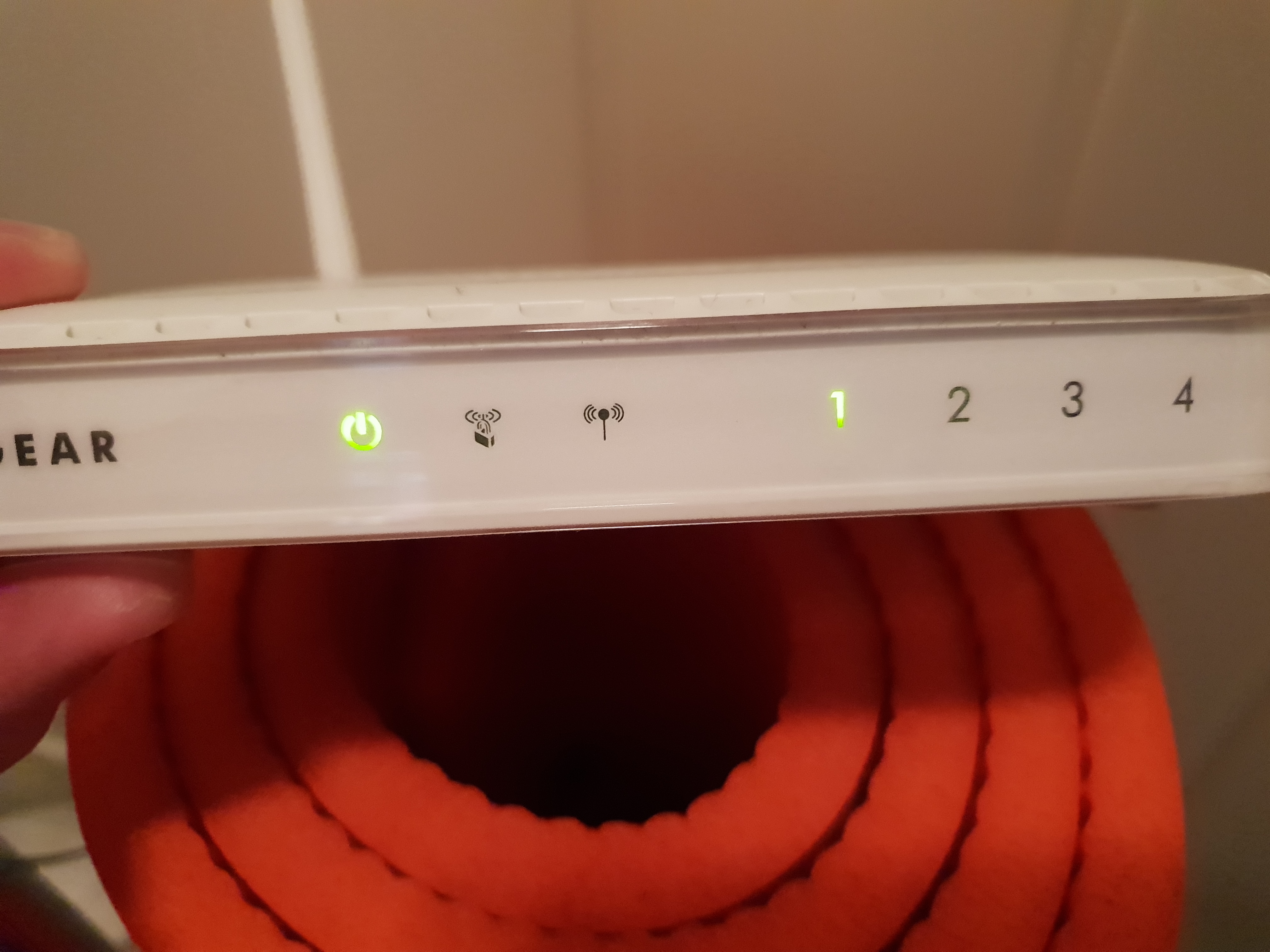

DianaJuk Skrevet 23. juli 2018 Forfatter Skrevet 23. juli 2018 Oj, her var mange som ville hjelpe. Supert! Svarer under hvert spm. Legger også ved bilde av routeren. (Netgear N150), og status for nettverkene. Kablet nettverk øverst.Power- og "1"-lampene lyser konstant. Trådløs-lampa blinker blått (betyr full internett-tilgang og alt ok) Har kabelen vært koblet mot en Altibox tv-dekoder? Ja. Hvor er kabelen som går fra din PC plugget inn? Får du link/activity? Den er plugget i veggen, og går til modemet som står i boden. Vet ikke hva du mener med link/activity. :-) Det er ikke selve kabelen det er noe galt med? Prøvd med en annen kabel? Nei, jeg tenkte at siden den fungerte når den sto i altiboxen, tenkte jeg den ville fungere også på pcen. Hvor er det du kobler kabelen din nå? Hvor står routeren? Den er plugget i veggen, og går til modemet som står i boden.
RRhoads Skrevet 23. juli 2018 Skrevet 23. juli 2018 Du er 100% sikker på at kontakta i veggen er tilkoblet en av lan-portene på routeren?
