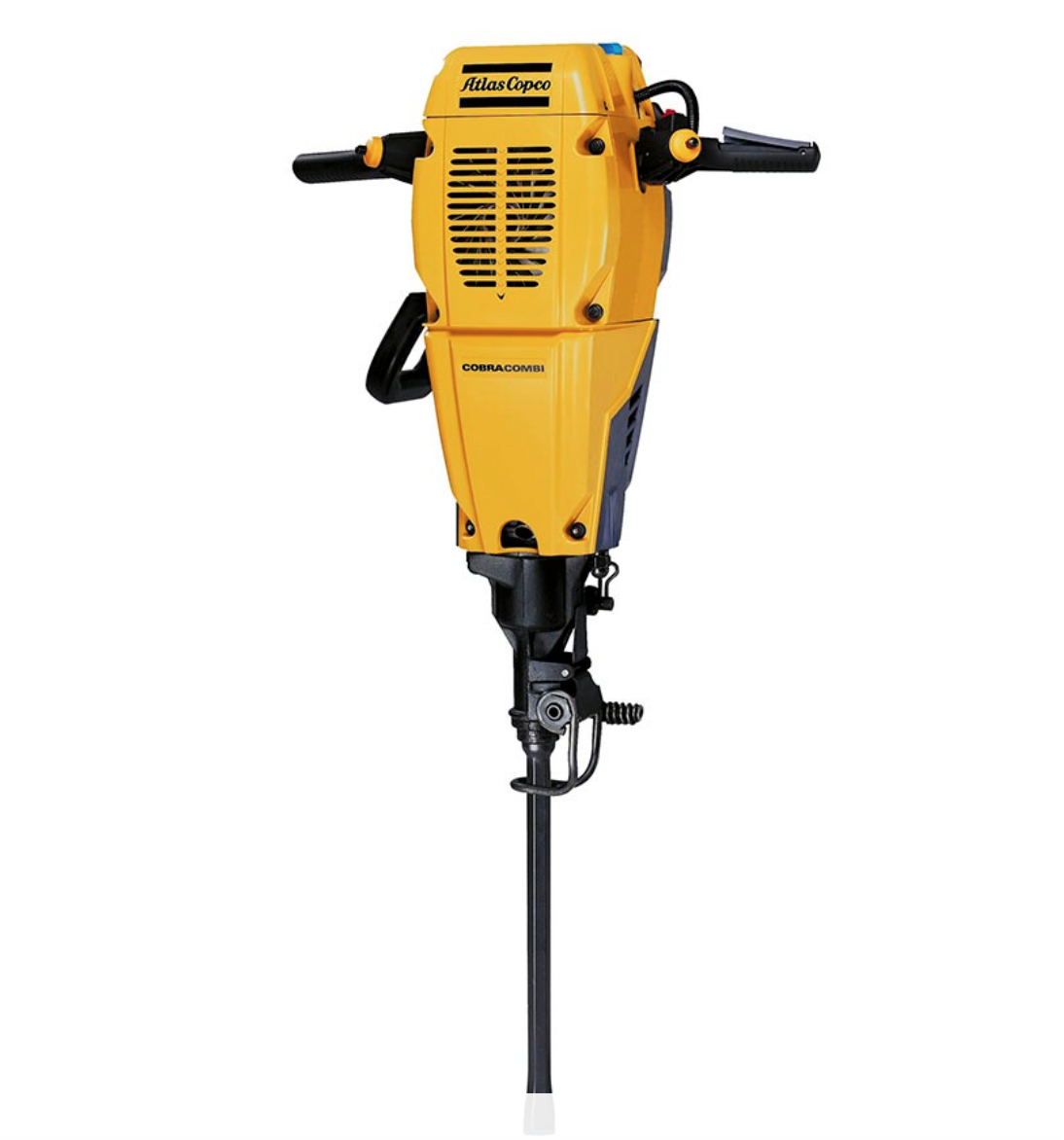

Snakk med noen som leier ut noe slikt som dette her (bensindrevet fjellbormaskin) eller en kraftig type «Hilti maskin», og noen sett med kiler, så ordner du nok det ganske så greit.
Det er jo forsåvidt greit å ha litt verktøy, men dette kan bli relativt dyrt å kjøpe inn om du skal ha noe som er kraftig nok til å borre i skikkelig fjell. Det kommer selvfølgelig an på hvor mye fjell det er som skal bort, men er dette et verktøy du kommer til benytte til noe annet senere?
Om det ikke er det, så er det vel såpass unødig å kjøpe det bare for dette, at det vil være mer hensiktsmessig å leie det når en trenger det. Skikkelig bor er også kostbare, og slites fort ned om det virkelig «moder jord» altså granitt du skal borre i.
Så min anbefaling til dette er at du heller ser på noe du kan leie.
