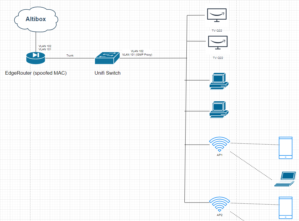

NoTrace Skrevet 15. april 2020 Skrevet 15. april 2020 Beklager å ta opp igjen en gammel tråd, men virker som om flere av dere her har fått til oppsettet med Ubiqiti og Altibox. Har akkurat fått Altibox installert og forstår at det skal være mulig å fjerne VMG-boksen og sette fiber rett i EdgeRouteren jeg har, og at Q22 også skal fungere da. Har et par spm: Må man tagge WAN port med VLAN 101 + 102? Må man spoofe MAC adresse fra VMG-sentralen? IGMP Proxy konfigureres for kun VLAN 101 på switch? Skisse over tenkt oppsett per nå. Ser dette korrekt ut?
KVTL Skrevet 19. april 2020 Skrevet 19. april 2020 Har du sett denne @NoTrace : https://kvtl.com/har-du-en-router-fra-unifi-og-onsker-at-den-skal-virke-med-altibox-sin-tv-losning/ 1
NoTrace Skrevet 20. april 2020 Skrevet 20. april 2020 Den hadde jeg ikke sett, nei. Takk for linken, skal se om jeg får det til her ? 1
NoTrace Skrevet 21. april 2020 Skrevet 21. april 2020 Har nå fått satt opp både internett og Q22 TV uten problemer. Tusen takk for linken til blogposten din!
