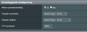

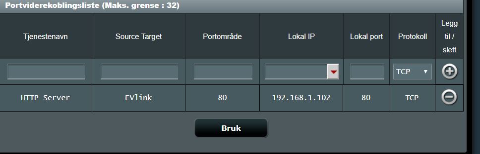

Gjest Sletttet+98134 Skrevet 16. juni 2018 Skrevet 16. juni 2018 (endret) Har ikke Asus-router så fant noen på nett. 1: Sjekk her på punkt 2 i bildet at ip-adressen din IKKE begynner på 10., 192.168. eller 172.16-172.31 2. Fyll ut feltene nederst på siden her: Servicename: uvesentlig, bruk f.eks Ladestasjon. Portrange: 80 Local IP: ip til ladeboksen Local port: 80 Protocol: TCP Husk å trykke på pluss-tegnet til høyre for feltene og trykke save nederst. Portnummerne forutsetter selvsagt at tjenesten din faktisk kjører på port 80, hvis ikke må de justeres til riktig port. Under "basic config" må selvsagt port forwarding være enabled. Endret 16. juni 2018 av Sletttet+98134

Gjest Sletttet+98134 Skrevet 16. juni 2018 Skrevet 16. juni 2018 Du har glemt å fylle port 80 på lokal port. Akkurat nå sender du bare forespørsler på port 80 til ingen port. Fyll ut port 80 på lokal port også så skal det funke.
Jotun Skrevet 16. juni 2018 Forfatter Skrevet 16. juni 2018 (endret) Som sagt så har eg selvsagt prøvd dette. Har også sjekket wan adressen. Den begynner på 92 og er bekreftet av Altibox. Endret 16. juni 2018 av Jotun

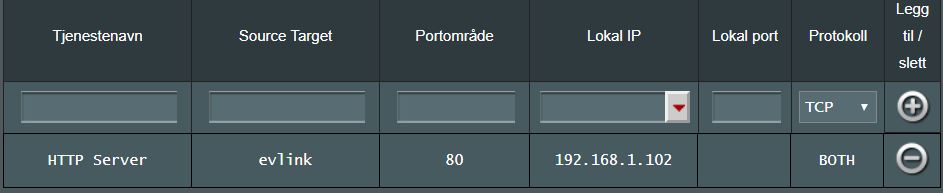

Gjest Sletttet+98134 Skrevet 16. juni 2018 Skrevet 16. juni 2018 (endret) I det ene bildet mangler du lokal port, i det andre mangler du source target. Går det ikke å fylle ut alt? Har du prøvd å skrive http://ipadresse til ladestasjon:80 i nettleseren din og sett om du kommer frem til riktig side da? I så fall kjører den på port 80. Du kan prøve å legge inn Merlin firmware, kanskje det hjelper på hva du kan fylle ut. https://asuswrt.lostrealm.ca/ Endret 16. juni 2018 av Sletttet+98134
Jotun Skrevet 16. juni 2018 Forfatter Skrevet 16. juni 2018 (endret) Lokal port er fylt ut. Sorry.... Hva er source target da? Er ikke det bare et navn eg skriver inn? SKal da ikke ha noe å si? Hva vil du eg skal skrive i source target? Endret 16. juni 2018 av Jotun
Gjest Sletttet+98134 Skrevet 16. juni 2018 Skrevet 16. juni 2018 Lokal port er fylt ut. Sorry.... Hva er source target da? Er ikke det bare et navn eg skriver inn? SKal da ikke ha noe å si? Hva vil du eg skal skrive i source target? Har ikke asus-router så jeg er usikker, men om jeg skal hjelpe deg noe mer så får du svare på det jeg har spurt deg om (har du dobbeltsjekket hvilken IP den rapporterer som WAN-ip, har du sjekket at ladestasjonen svarer om du skriver :80 på slutten av ipadressen)
