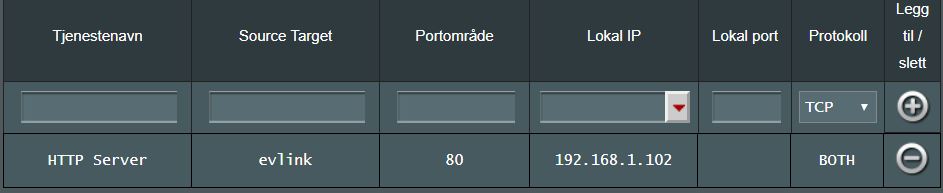

Jotun Skrevet 16. juni 2018 Forfatter Skrevet 16. juni 2018 (endret) 1. sjekk at altibox står i bridge (dette gjøres via mine sider på altiboxportalen) Finner ingen informasjon om dette. Sikkert for gammel boks. Vi i stavanger sandnes regionen fikk altibox tidlig Får høre med de. Edit: Kan kun stå i bridge modus min boks. Så da er den saken ut av verden. Så får eg forwarde noen porter etter å ha oppdatert firmware på asusen min Edit: Hadde siste firmware uten at eg har gjort noe manuelt...... Trodde eg hadde forwardet det som forwardes kunne, men må jo være noe eg gjør feil. Har også prøvd med 80 på local port.... Endret 16. juni 2018 av Jotun
