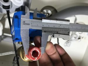

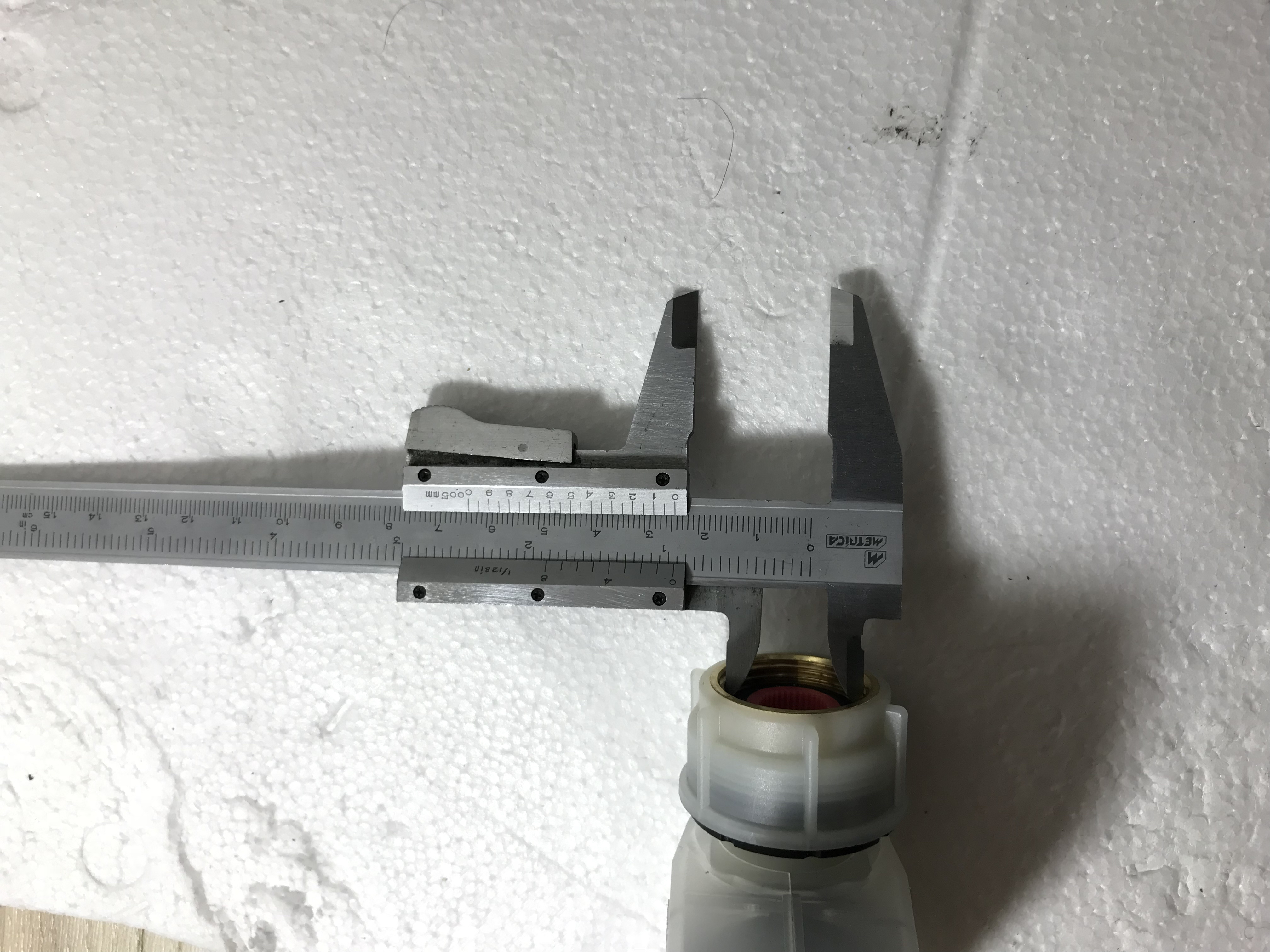

Jeg er så og si helt ferdig med installasjon av en integrert oppvaskmaskin. Trenger å vite type overgang som trengs. Se bilde.
Du treng en OVERGANGSNIPPEL 3/4"X1/2" 5020429
Vil du være så sill å se om du finner varen hos noen av de kjente kjedene som selger denne varianten?
