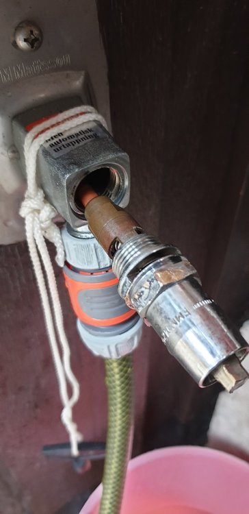

Jeg flyttet til et rekkehus i høst og har først nå fått bruk for vannkrana ute i hagen. Det er en frostsikker selvdrenerende kran fra FM Mattson og den har vært stengt helt siden vi overtok huset i oktober.
Selger av huset sa at krana fungerte fint da de stengte den før overtakelse, men det kan jeg ikke bekrefte siden den ikke har blitt brukt før nå.
Da jeg koblet til slangen viste det seg dog at omtrent alt vannet kom ut av selve krana og ikke ut av "tuten" og inn i slangen. Det samme gjelder selv om slangen ikke er koblet til hvis trykket er høyt nok. Har lagt ved video og bilder som illustrerer problemet.
Er det noen som har vært borti noe liknende. Kan krana ha blitt ødelagt i løpet av vinteren eller er det bare en ny pakning som må til?
post-90828-0-58037300-1527421943_thumb.png post-90828-0-88000800-1527421949_thumb.png

Om du fjerner den blåe ringen og skrur løs den ytterste delen av kranen, så finner du fort ut om den er løs, eller om det er pakningen som ligger på skjevt. Husk å stenge av vannet først.

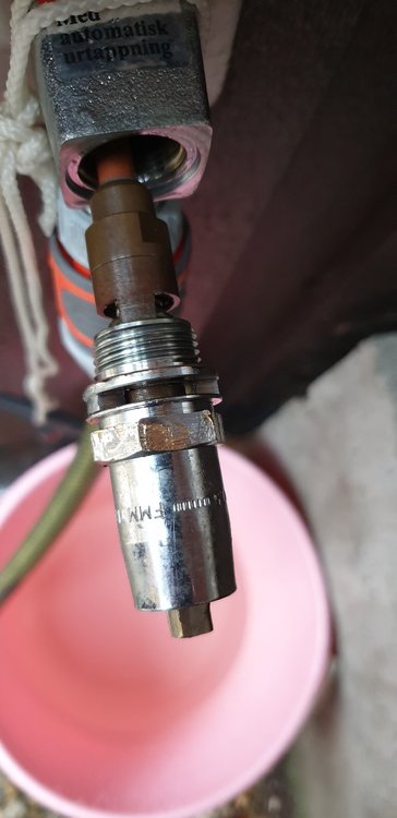

Jeg har akkurat samme kran med samme sprut når jeg åpner den. Jeg prøvde først å skru helt opp og er glad for at jeg lukket døra samt ikke hadde noe som ikke tålte vann i nærheten. Slo deretter av vannet og demonterte som på bildene til Frodeamatør over. Fant fort ut at det skal være en pakning på den brune delen (som er fast i røret som går inn i veggen) og den blanke delen som en åpner vannet med. Satt på pakning, monterte sammen og det løste problemet. Husk å skru helt opp. Merker at når jeg strammer for å slå av vannet så er det mer motstand men det er nok viktig å ikke stramme for mye som newman221 nevner.

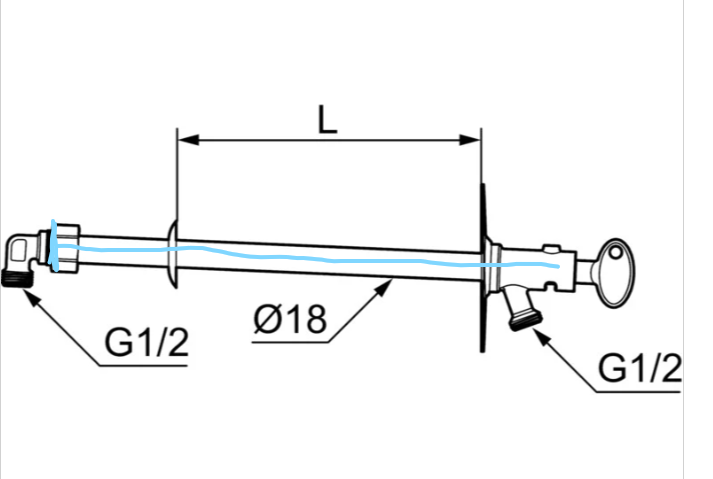

Om du har en klassisk selvdrenerende utekran så hjelper det ikke å bytte pakning. Inni rørgjennomføringen går det en lang tynn metallpinne. Denne har en pakning i enden som tetter. Om man skrur for hardt igjen vil denne pinnen bøyes, og bli kortere. Da vil ikke lenger pakningen rekke frem til enden, og det lekker.
For min del byttet jeg hele saken, koster 600kr på Megaflis Gustavsberg selvdrenerende utekran | Megaflis.no
Jeg tror/håper at det går å bytte  pakning. Jeg har same problem som olegeorgp beskrevet i en post over og han fikset det med ny pakning. Kranen lekker ikke når er den skrudd på. Den bare spruter når du åpner og lukker den. Og lekker litt når den er åpen. Litt vanskelig å skifte hele kranen siden tidligere eier limet fliser på innsiden av vegen. Så blir det siste valg å bytte hele kranen 😊
