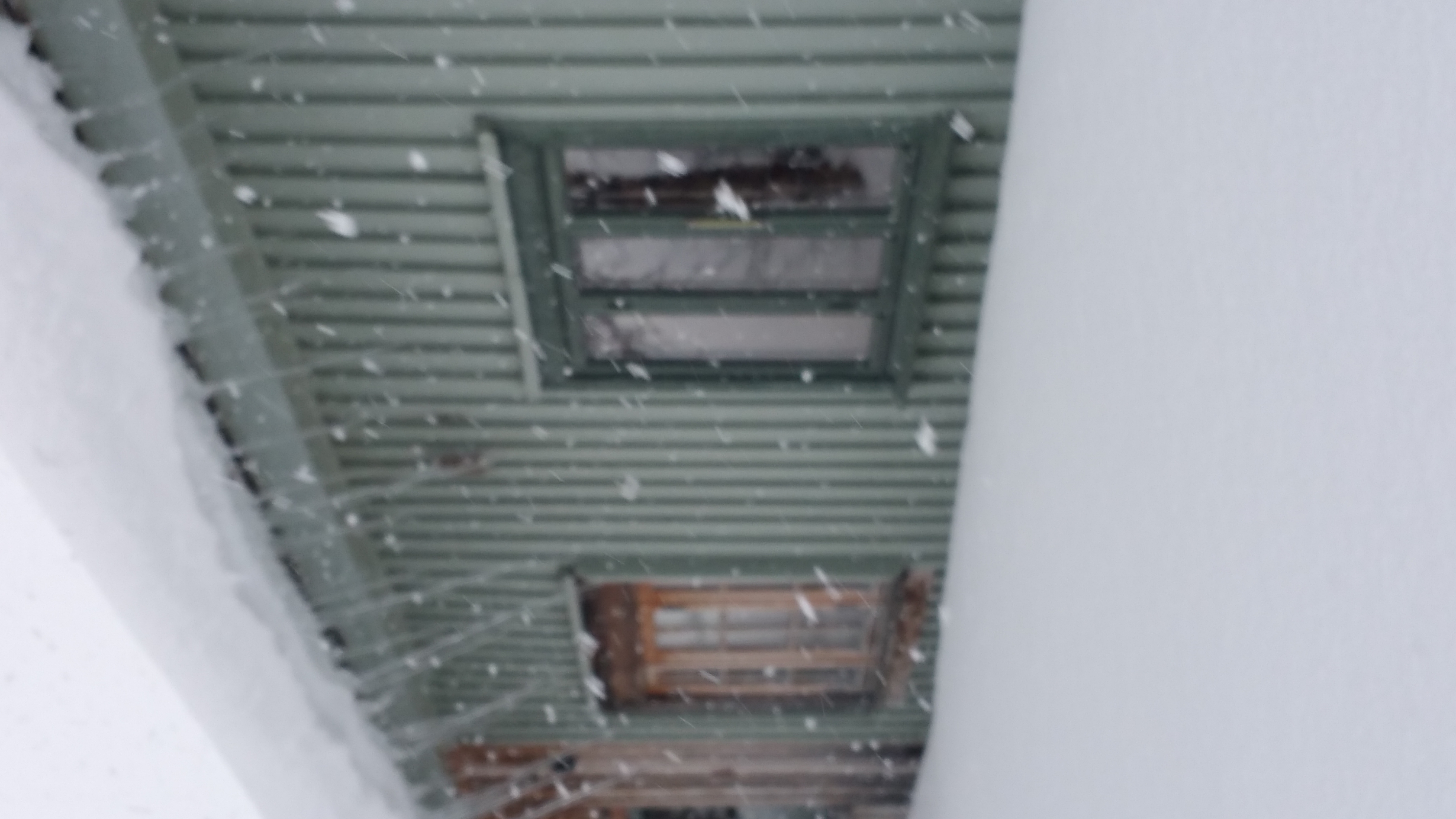

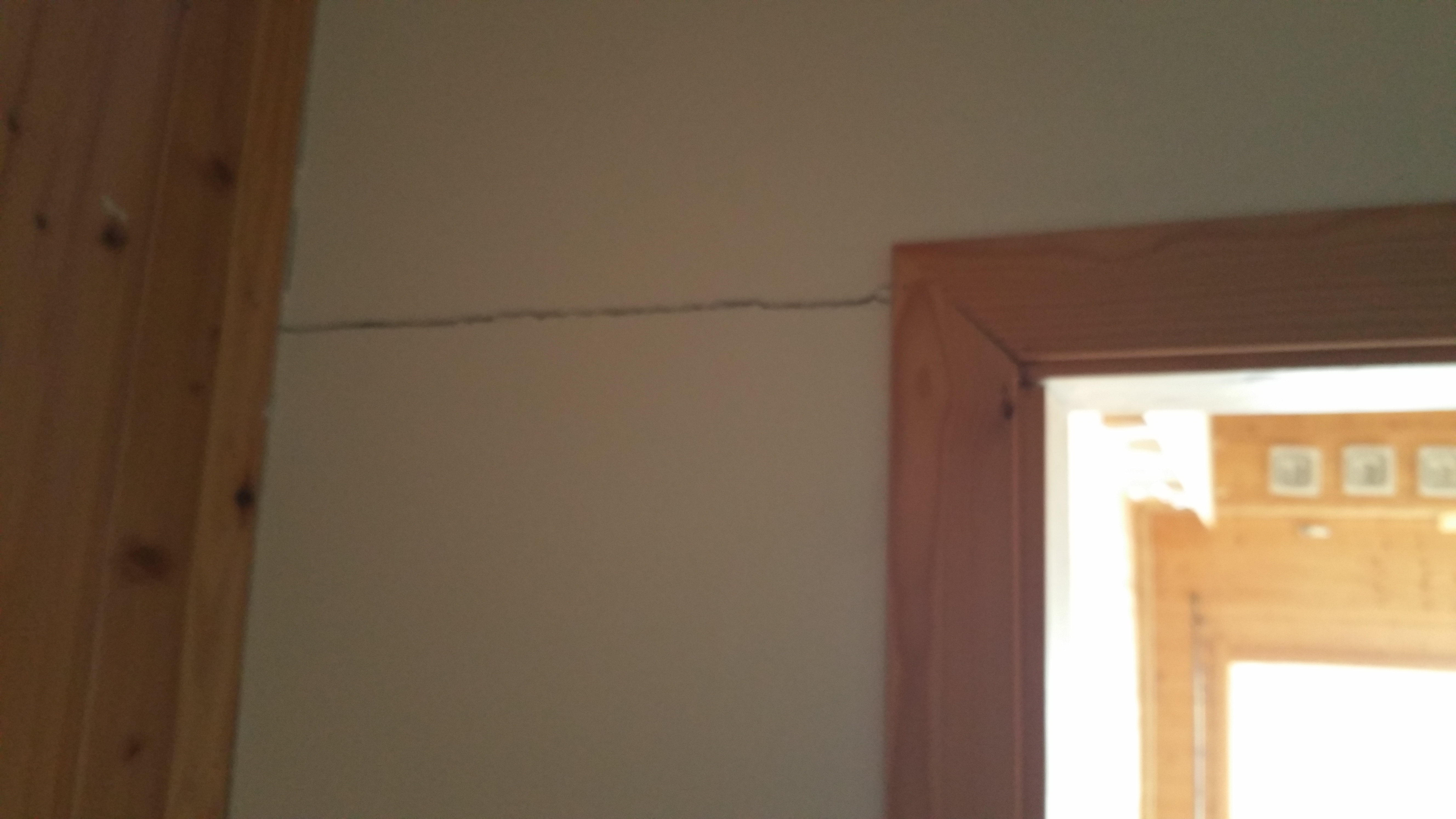

Se bilde nr 5. Den delen som er rett over fasadetoppen er bøyd nedover som et smil. Utvendig fasade ser slitt ut da det ikke var takrenner. Sprekk i vegg som på bildet. Skjeiv gulv.

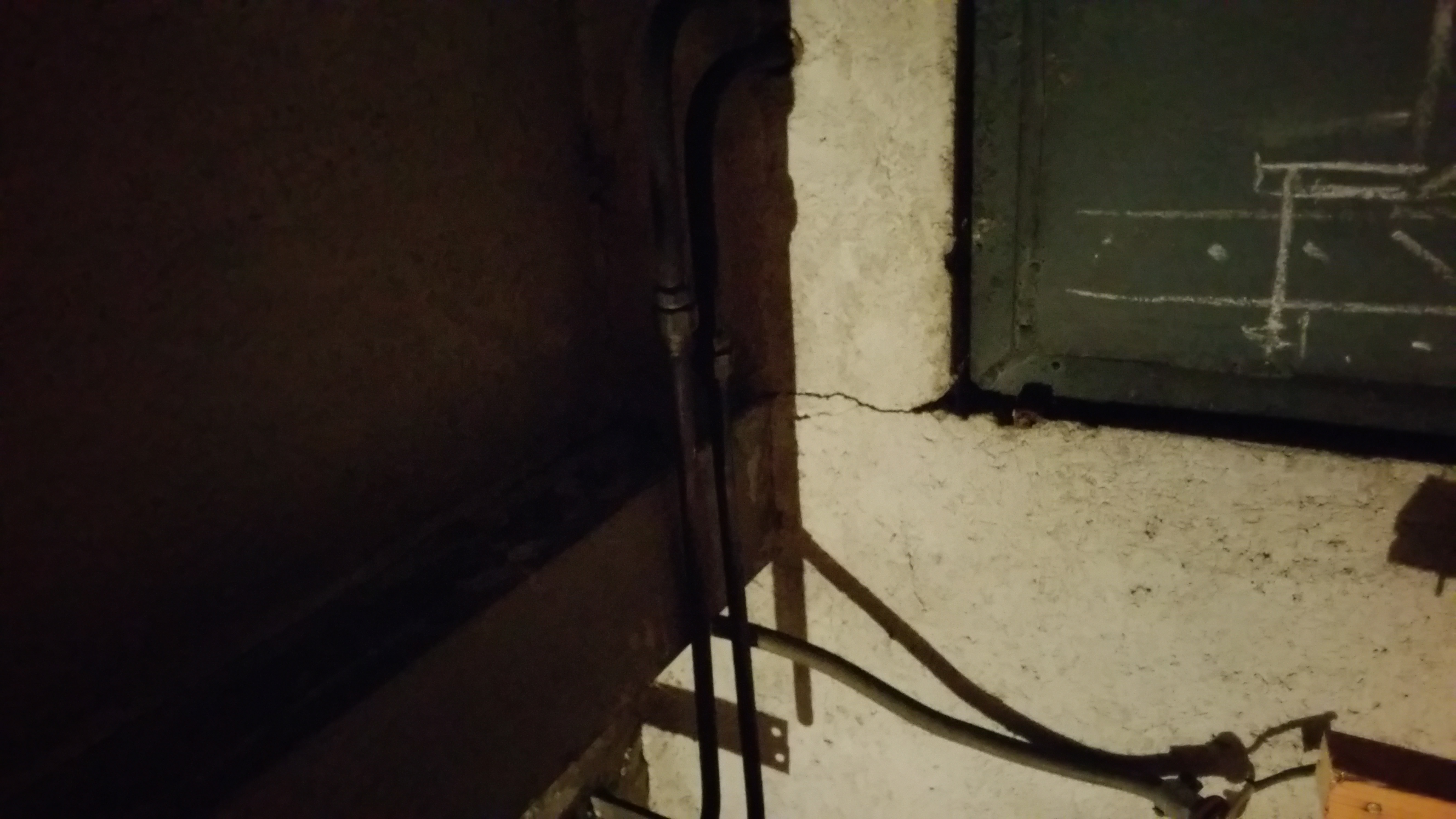

Sprekk som vist på bildet i kjelleren, ellers tørt der.
Hva heter den delen som er bøyd på de to siste bildene og hvor alvorlig er dette?

Hva kan disse settningsskadene komme av? I alle fall ikke noe fra kjelleren som var synlig.

Nei, det vet jeg ikke. Føles vanskelig å få ut tilstrekkelig informasjon om eiendommen. Skal undersøke nærmere. Har allerede sjekket eiendommen to ganger og føler for en tredje gang etter det med takskjegget eller hva det måtte hete.
Derfor undersøker jeg mest mulig for å se om det er tapsprosjekt. Må avveie mot å leie :) Ingen hater mer "å kaste bort" penger på husleia enn meg.
En kollega sier at takskjegget er kun til "pynt" og at det ikke skal mus og ting og tang inn under taket. Men det så farlig ut for selve taket. Han mente at først når det leker vann bør man være bekymret enn å forebygge det ved utbedring allerede nå som sikkert er billigere enn reparasjon etter skade.

Setningsskadene kommer fra overvekt. Og overvekten kommer fra snøen på taket.
Én deleier i bygget vil ikke kunne utbedre disse skadene på egenhånd, de eksisterer i hele bygget. Dette er et 100% tapsprosjekt. Å fikse én leilighet her, vil som å tette ett hull i et dørslag og forvente at det ikke lenger lekker.
Endret av Dragen
