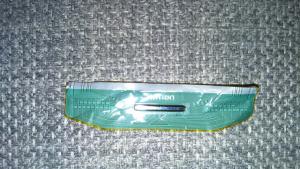

Har en Samsung Ue55 som jeg byttet led på å så klarte jeg Sørensen meg den kunsten å rive av en flatkabel på ene siden av panelet. Er disse limt eller hvordan er de festet? Vedlagt bilde av flatkabel

Det er en Flexible PCB. Ikke helt det samme som flatkabel.
Det finnes veldig mange forskjellige typer, de har ofte ZIF kontakter. Dvs at det er en klemme som åpnes, FPCB kanten legges inn, og kontakten klemmes igjen.
Men den der kan se ut som vanskelig å fikse, det var usannsynlig mange ledere. De tåler ikke så mye, den ser noe krøllet ut.
Dette er COF - chip-on-flex, det finnes 'billig' kina utstyr som kan klare å få denne på plass igjen men jeg regner med at det vil være billigere å kjøpe et nytt panel.
Hah jeg fant noe utstyr på aliexpress til å fikse sånt og noen youtube videoer som viser sånn ca hvordan det gjøres.  Da gjenstår det bare å se om en får det til.
Panelet koster like mye eller mer enn et nytt tv faktisk. Nå får en jo 55" til 3-4000 kroner.
Det er faktisk ikke mer enn 8 ledere som en må få til å flukte etter det jeg kan se. Her er de limt eller kanskje det er loddepasta med lav smeltetemp de bruker, ikke noen kontakt.
