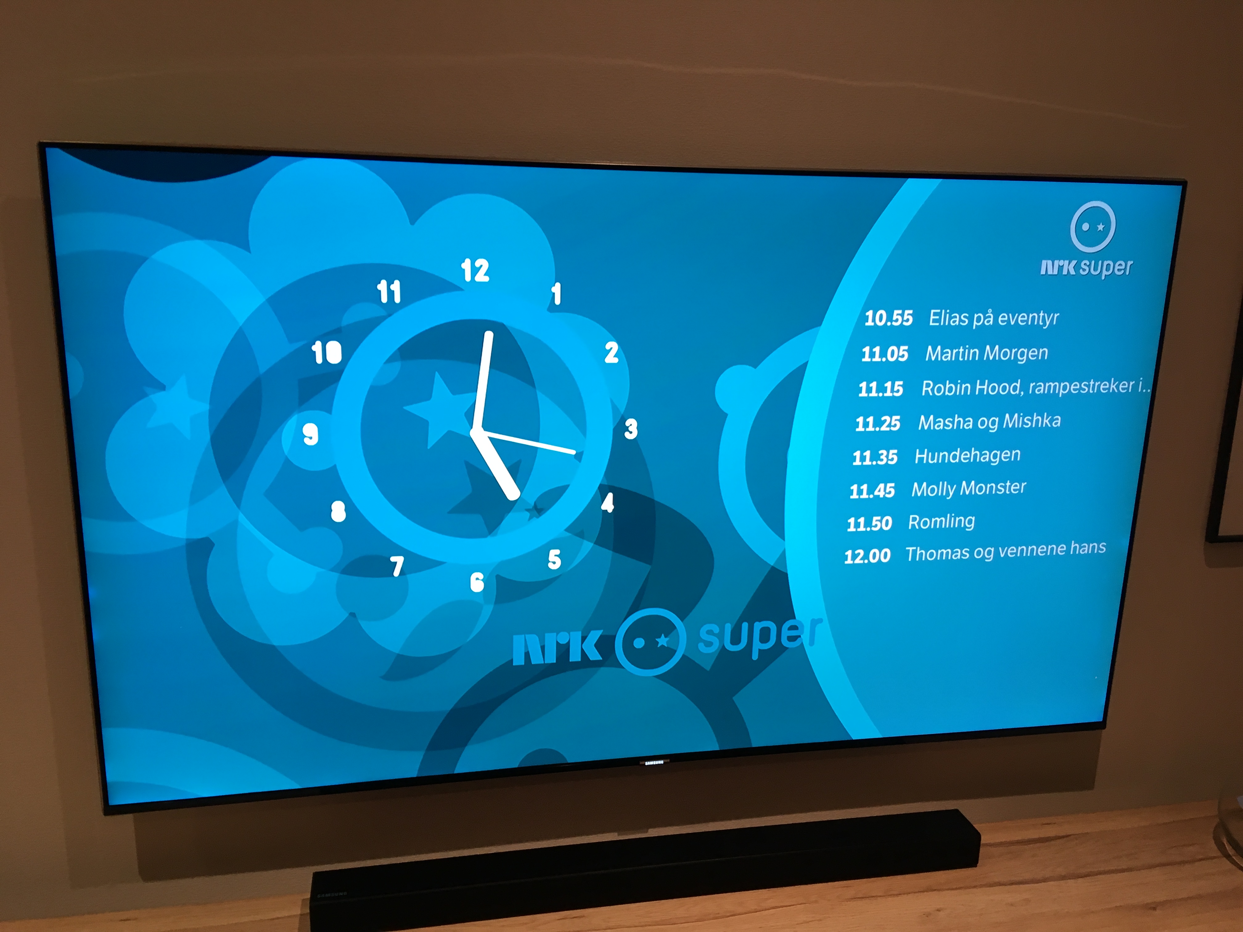

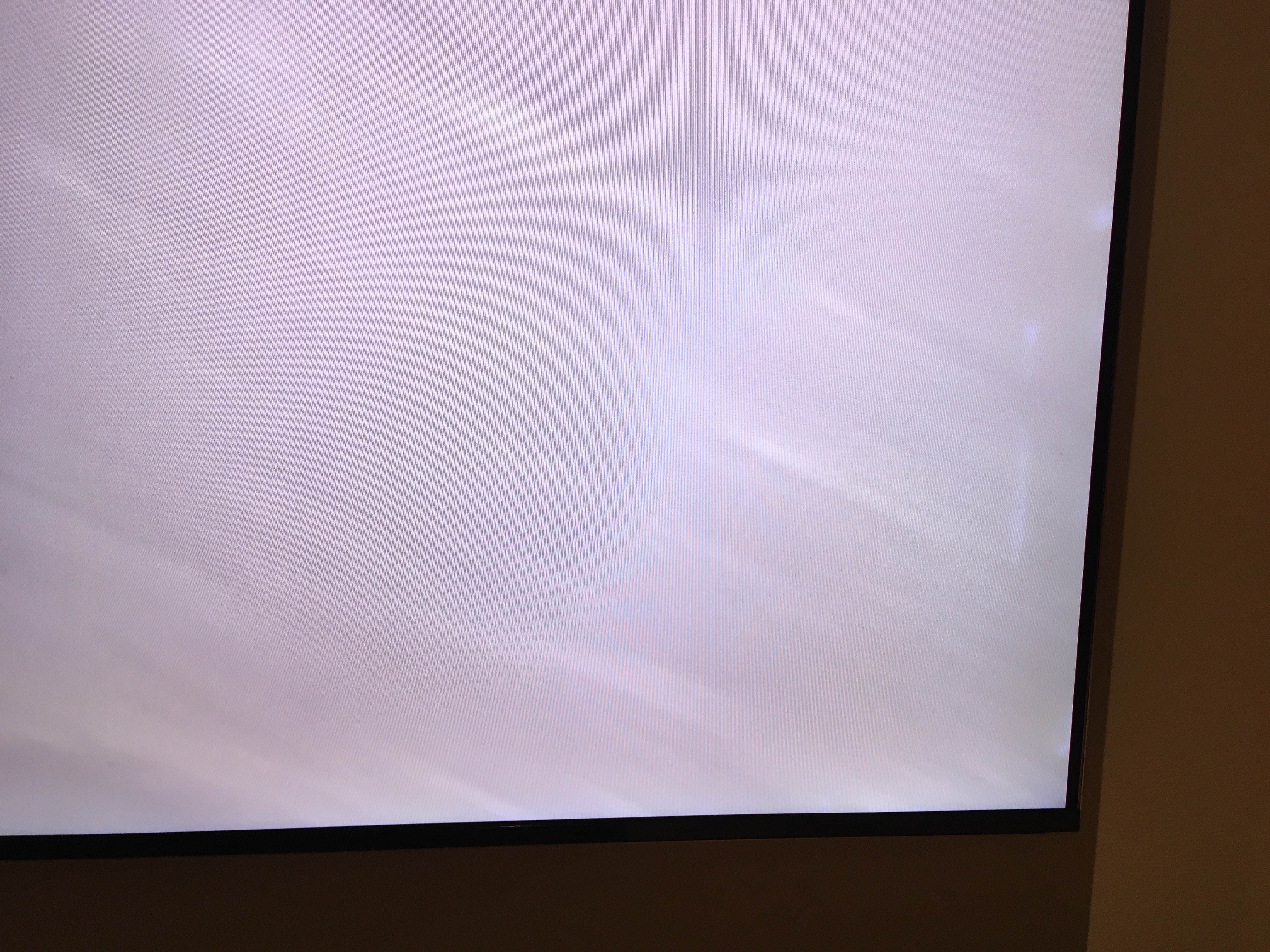

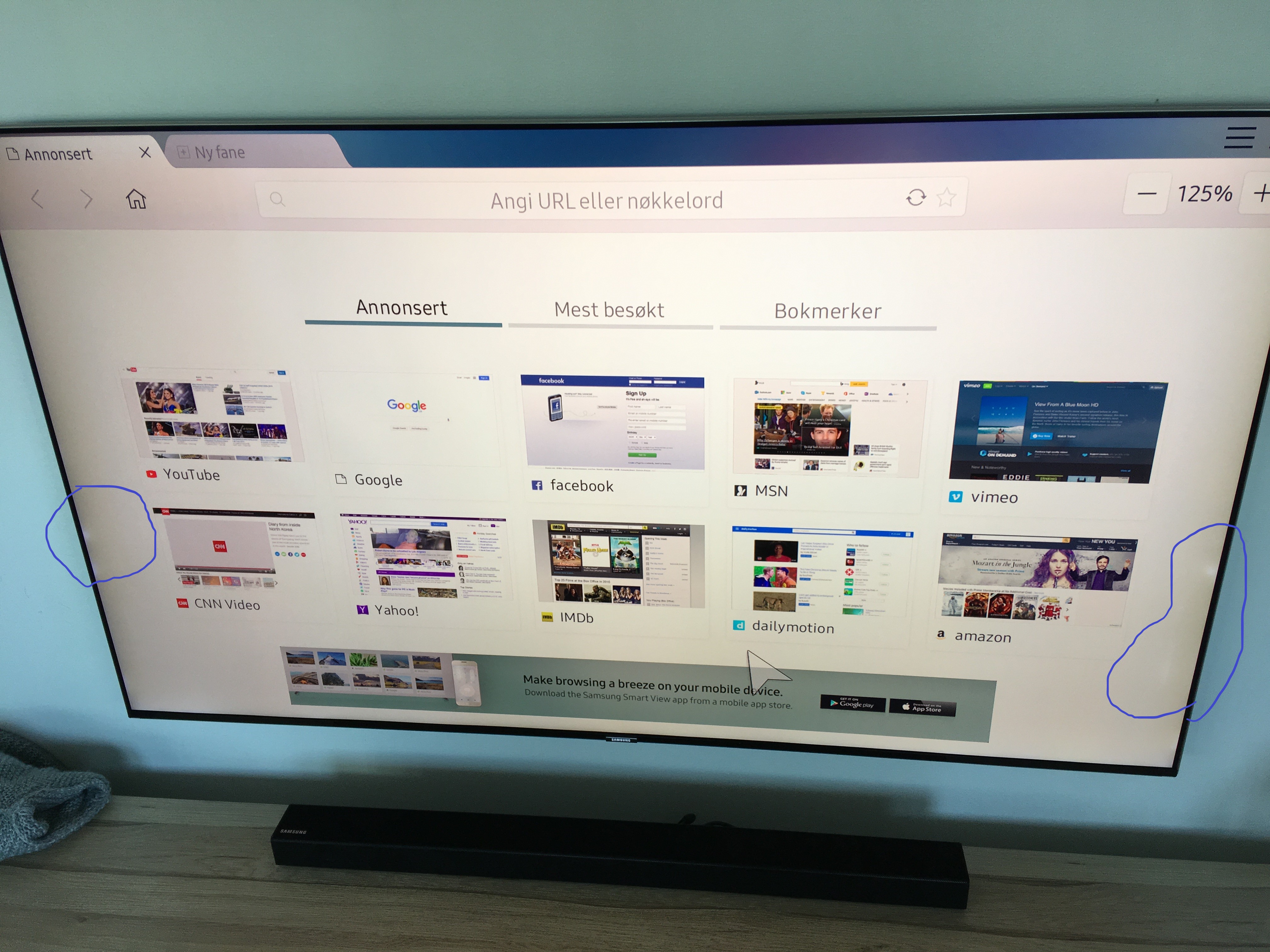

Amasonic Skrevet 3. mars 2018 Skrevet 3. mars 2018 (endret) Hei! Jeg kjøpte i 2016 (oktober) en ny TV. Samsung UE65KS8005TXXE. Grunnet at det oppstod lyse partier som strålte igjennom bildet i bunn (white dots kalles det?), så ble panelet byttet i november 2016. Jeg har nå fått samme problem, bare på sidene av skjemen i løpet av 4 mnd. Samsung har gitt beskjed til service team at dette må jeg leve med. Jeg har fått muntlig tilbakemelding på innsendt skjema og bilder. Har også et hvitt parti som vises på høyreside av sjermen litt inn mot mitten. Hva mener dere jeg bør gjøre, hadde tven kostet kr 6000, så hadde det ikke vært så krise, men jeg mener produktet burde levere bedre i denne prisklassen. Panelet er jo bare 4 mnd. Hva hadde dere gjort, håper noen kan gi meg noen tips? Forbrukerrådet er jo en måte og prøve seg på, men er det noen som har noen erfaringer? Forventer at panelet blir gradvis dårligere, da jeg opplever at det har forverret seg noe. Men når tilogmed fruen reagerer på disse dottene, så er det ikke bra. Ja, jeg er nøye på ting Beklager skrivefeil og dårlig setningsoppbygning, sliter med dysleksi. mvh Trygve Endret 5. mars 2018 av Amasonic

samco Skrevet 3. mars 2018 Skrevet 3. mars 2018 Er vel led belysningen som er synelig. Ser værre problemer du har med dirty screen på hvitt.

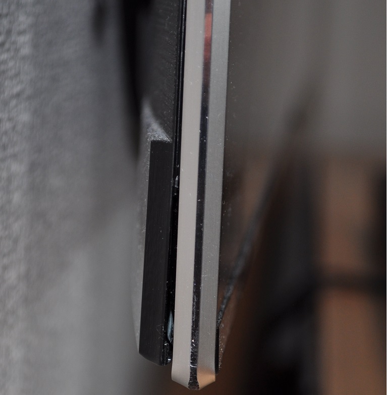

Amasonic Skrevet 7. mars 2018 Forfatter Skrevet 7. mars 2018 Samsung har vært veldig greie på panel-feil for min del; så ring dem og vær hyggelig når du klager Aldri opplevd en TV fra samsung som går opp i liminga. Snakket med Samsung, de skal sende ut en service tekniker. Dette grunnet at sjermen er gått opp i hjørnet. Han kunne ikke garantere at skjermen ville bli byttet, da mine lyspunkter kan være innenfor toleransene til en LCD skjerm Jeg har aldri hatt en LCD skjerm som dette har oppstått på, og jeg har hatt mange. Håper teknikkeren ser problemet, og utbedrer mitt panel.

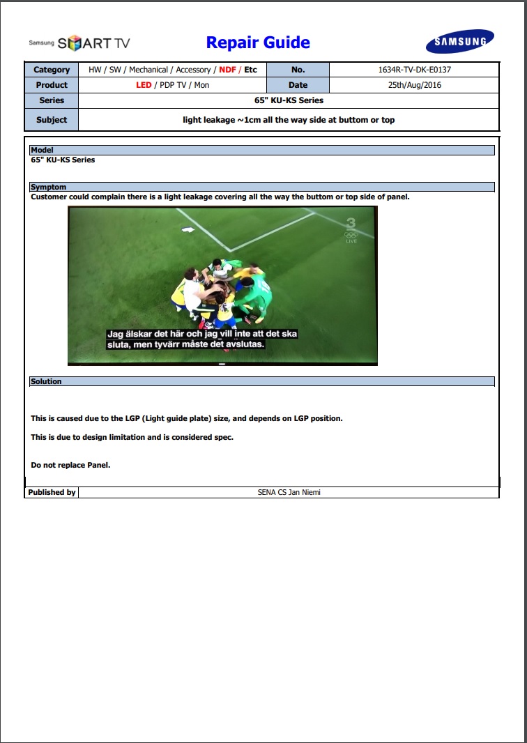

TGB Skrevet 7. mars 2018 Skrevet 7. mars 2018 Mener å huske at Samsung sier døde pixels er ok, men at hot-pixels ikke er ok (selv ikke 1). Og når kantlyset skinner gjennom så har vi passert 1 enkelt hot pixel. Så er rimelig sikker på at dette ikke er ok uansett hvordan de snur og vender på det (selv etter deres egne regler).
Amasonic Skrevet 8. mars 2018 Forfatter Skrevet 8. mars 2018 Mener å huske at Samsung sier døde pixels er ok, men at hot-pixels ikke er ok (selv ikke 1). Og når kantlyset skinner gjennom så har vi passert 1 enkelt hot pixel. Så er rimelig sikker på at dette ikke er ok uansett hvordan de snur og vender på det (selv etter deres egne regler). Da har servicepersonen vært her. Han tok noen bilder, men virket ikke overrasket. Han sier at dette er noe jeg sannsynligvis må leve med, men han skal ta det opp med sjefen. Jeg forstod det slikt at han sa dette var et stort problem, spesielt etter panelbytte. Han skulle gi meg en tilbakemelding på om dette blir utbedret. Trygve
TGB Skrevet 8. mars 2018 Skrevet 8. mars 2018 Det betyr i praksis at de ikke gjør jobben sin når de bytter panel. Om de påstår at skjermen ikke skal henge skikkelig sammen etter reperasjon så ville jeg kjørt dette videre var jeg deg. 1

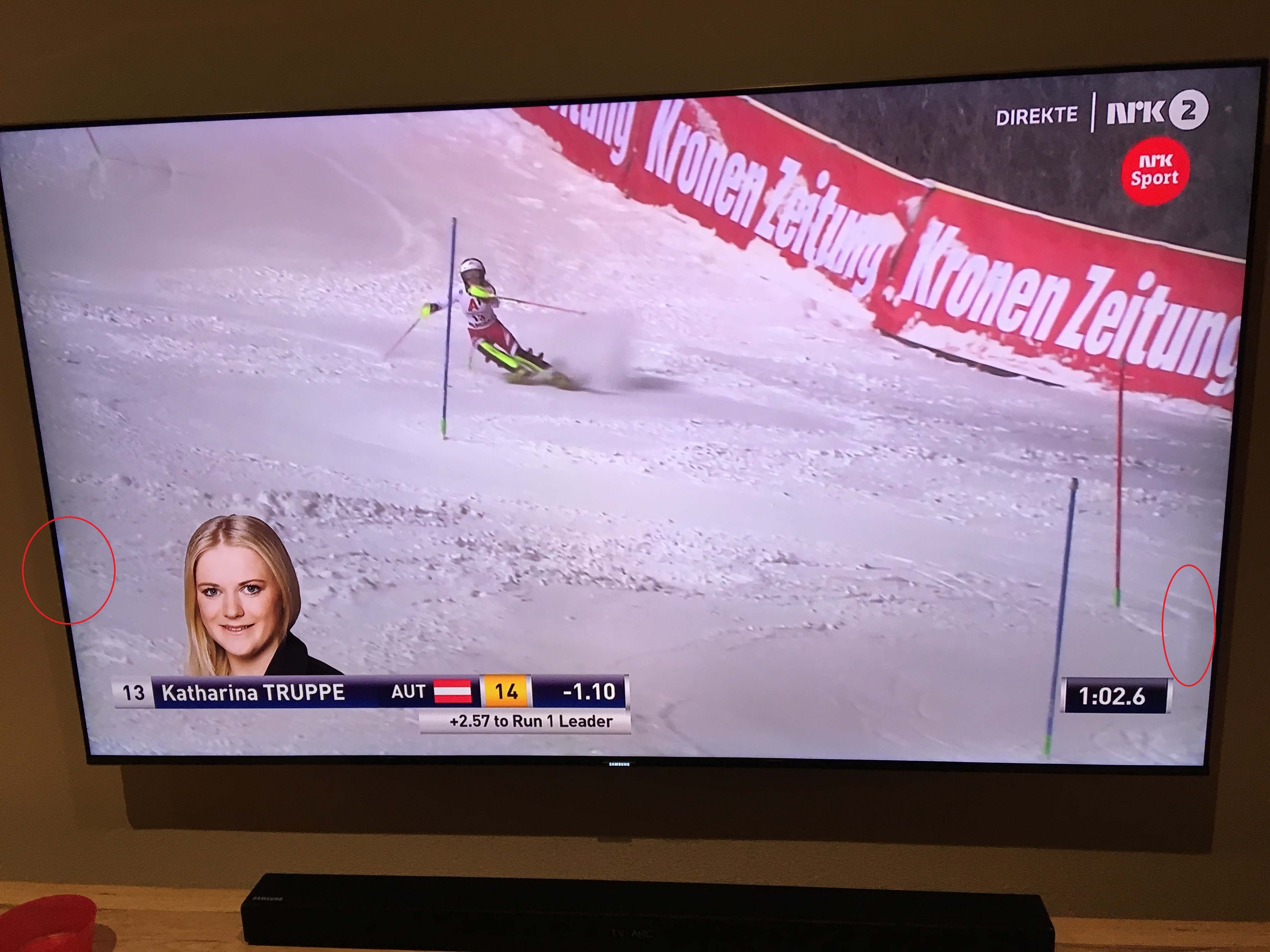

Amasonic Skrevet 11. januar 2019 Forfatter Skrevet 11. januar 2019 Hei igjenn. Jeg fikk nytt panel igjen av Samsung. Dessverre har akkurat samme panelfeil oppstått igjen. Er nye samsung TVer like dårlige? Se bilder.
