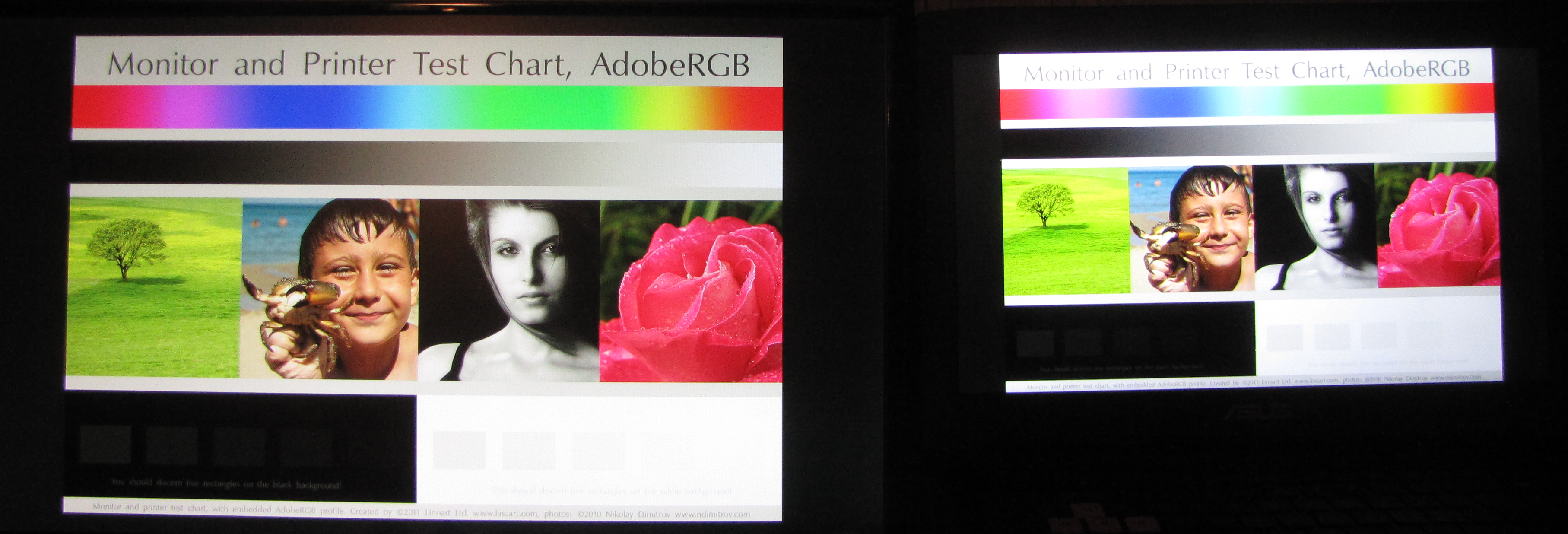

IPS er Philips 244E1SB/00 produsert August 2010. Denne er kalibrert. Philips opplyser bare TFT-LCD, men det er en IPS-variant.
TN-panelet er der verre å identifisere uten å skru opp laptopen og da ryker garantien, og finner heller ikke noe på nett ang. paneltypen, men det er det panelet som kommer standard montert i ASUS GL502VS-GZ233T. Denne er ukalibrert.
Hvis du ikke toner ned IPS'en kan det vel være at gulfargene er for sterke og ubalansert mot de andre fargene ?
Dette er jo også en sammeligning mellom 7 år gammel IPS og en ca ett år gammel TN, så det er jo en litt skjev sammenligning. Mest kudos til panelet i Philipsen, men TN panelet er også svært bra sammenlignet med de andre TN-panelene jeg har sett. Trodde først det var IPS før jeg sjekket nærmere og kjente igjen signatuern.

IPS til venstre og TN (som viste seg å være IPS) til høyre. Dette er med øyemål samme luminans.
Tatt som et bilde og cropet. Burde være en (u)grei sammenligning relativt sett.

IPS til venstre og TN til høyre. Dette er med øyemål samme luminans.
Tatt som et bilde og cropet. Burde være en grei sammenligning relativt sett.
ASUS GL502VS-GZ233T har et IPS panel, hvis de du sammenlikner her erPhilips IPS og ASUSen så har begge modellene IPS panel. TN ville vært blassere, hatt dårligere kontrast og ikke klart like skarpe gultoner.
