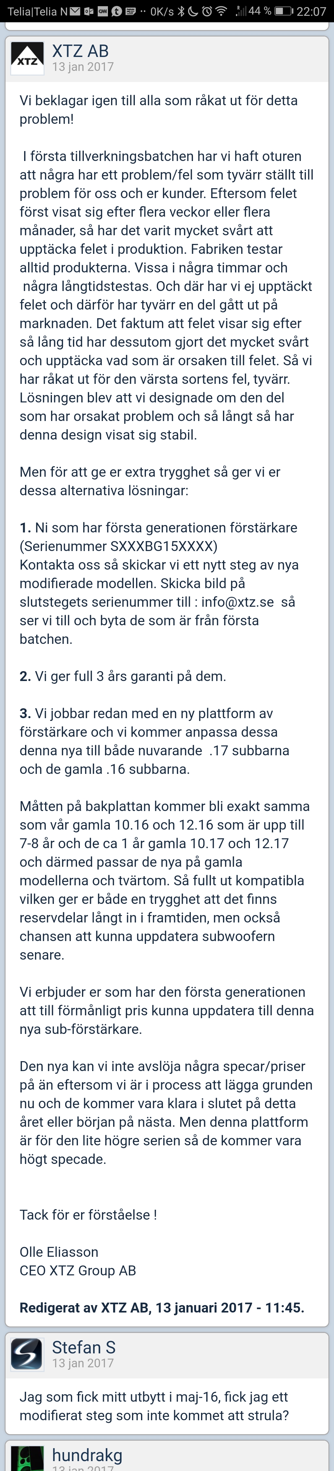

Gouldfan Skrevet 28. november 2017 Skrevet 28. november 2017 (endret) mobile999: Ja det stemmer nok. Det er noen transistorer (? Store "siloer" med volum på kanskje 7-8 cc) på dette kortet.. Gouldfan: Interessant! Ja jeg har som skrevet sendt mail til Surround.no, og de har allerede bestilt opp ny forsterkerenhet. Jeg forstod på surround.no at forsterkeren er hele panelet man skrur ut, med alle kretskorta på.. Så da blir jo egentlig alt nytt, bortsett fra selve kassa og basselementet. Det høres jo bra ut dersom det er en gjenganger med de tidligste produserte subbene. Min ble bestilt fra surround medio november 2016. Fårstår jeg deg riktig at mitt problem - med gnisting og sub som ikke vil skru seg på - er en kjent feil på de første 12.17-ene? Ja det var en innrømmet feil på klasse D forsterkeren, derfor har Xtz utvidet garanti på forsterkeren til alle xx.17 subene, tror alle som trenger ny får. Her på denne siden. https://www.minhembio.com/forum/index.php?showtopic=326296&&page=12 Endret 28. november 2017 av Gouldfan
Gouldfan Skrevet 28. november 2017 Skrevet 28. november 2017 (endret) Serienummer SXXXBG15XXXX har feil. Så disse får ny av surround.no altså Xtz om den ryker. Ser at man får ny forsterker uansett om man har den tidlige.. Jeg vil bare nevne at selv om klasse D er kraftig og bra, så blir 17 serien ganske varm i vanlig bruk. Det behøver ikke bety noe, klasse A blir jo farlig varmt det også.. Men 16 føltes mer safe, driftsikker iforhåld til varmeutvikling. Endret 28. november 2017 av Gouldfan
