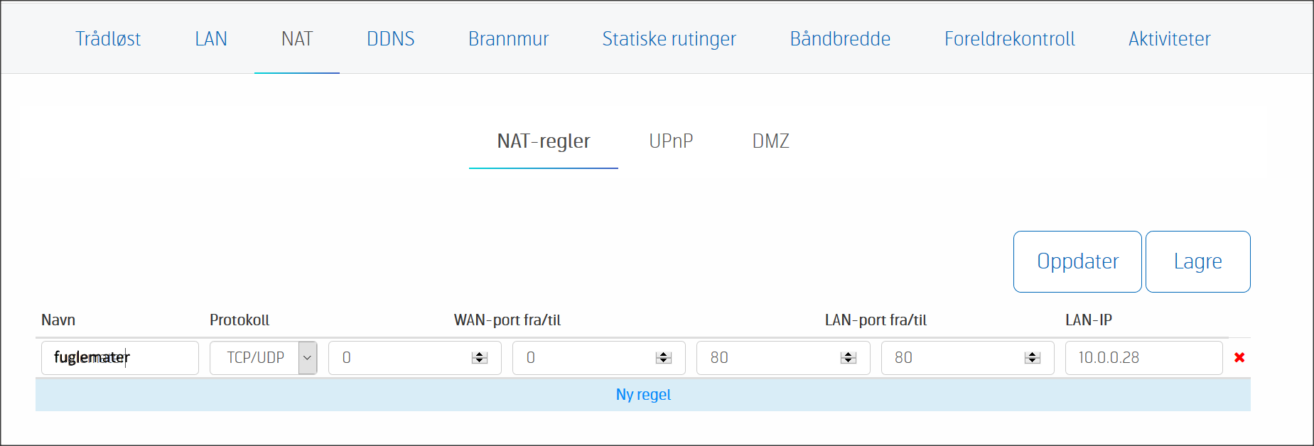

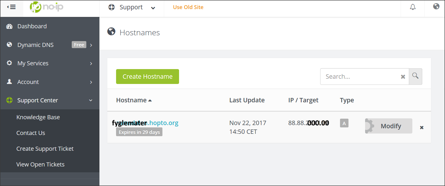

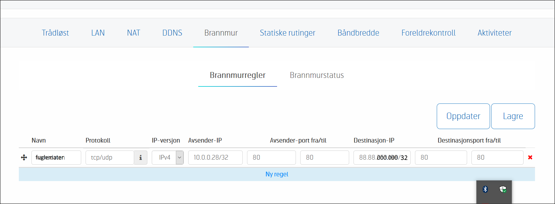

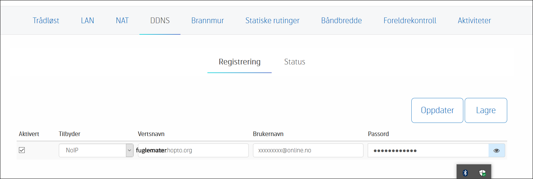

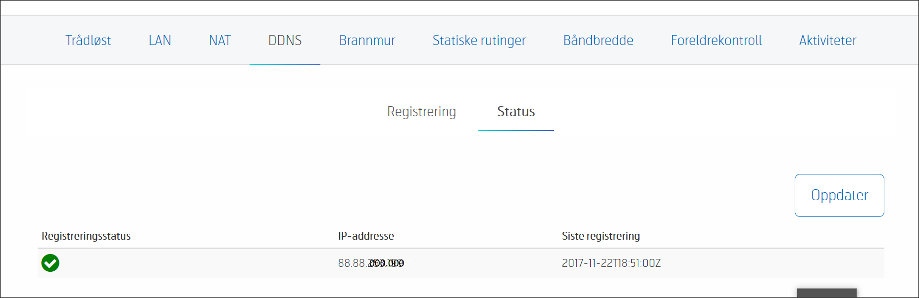

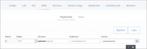

Eivor Skrevet 22. november 2017 Skrevet 22. november 2017 Jeg har skaffet meg hosting for fjerntilgang til mitt IP kamera hos www.noip.com og prøver uten hell å få satt det riktig opp på ruteren fra Telenor. Hos noip.com ser det slik ut, fuglemater.hopto.org er hostnavn (fuglemater er falskt navn av sikkerhetshensyn, det samme med IP/Target adressen): I ruteren har jeg satt det opp slik: Under NAT og videre Nat-regler. Kameraet har fast IP adresse 10.0.0.28 Under DDNS, Registrering Under DDNS, status Under brannmur, Brannmurregler Så prøver jeg å få tilgang til kameraet med nettadressen fuglemater.hopto.org eller fuglemater.hopto.org:80 men ingenting skjer. Skriver jeg inn IP-adressen 88.88.xxx.xx åpner dette ruteren. Jeg får heller ikke lenger tilgang til kameraet ved å bruke 10.0.0.28 i nettleseren. Håper noen kan hjelpe meg, jeg har så lite peiling.

Kakeshoma Skrevet 23. november 2017 Skrevet 23. november 2017 Vil anbefale å ha kameraet i DMZ, så slipper du å kompromittere nettverket ditt om kamet blir hacket. Aller best vil jo være å sette opp VPN om ruteren støtter dette. Ellers har du ikke definert en gyldig source-port i NATingen, og i brannmuren har du åpnet trafikk feil vei. 1
NoTrace Skrevet 23. november 2017 Skrevet 23. november 2017 (endret) Har kameraet endret IP-adresse? Har du lagret NAT regelen i brannmuren (ser ut til at du er i ferd med å legge til i screenshottet)? Endret 23. november 2017 av NoTrace
Jokkmokk med sokk Skrevet 23. november 2017 Skrevet 23. november 2017 Ah, ser hvertfall et par tydelige årsaker til hvorfor det ikke fungerer. På brannmurregelen, sett destinasjons-ip til 10.0.0.28 og la det stå tomt i feltet for avsender-ip Du må nok også endre APN på ruteren til et som ikke har brannmur(da snakk om brannmur i mobilnettet). Hvis du har Telenor er det: internet.public Hvorfor du får frem ruteren når du skriver inn 88.88.xx.xx er pga den også funker som webservere på port 80. Da må du enten velge å bruke en annen port til dette på IP-kameraet eller på ruteren. F.eks. 8877. Så kan du nå "den andre" på 88.88.xx.xx:8877 Ingenting av dette forklarer hvorfor det ikke fungerer med 10.0.0.28 hvis du er koblet til samme nettverk. Få det til å fungere først. Endret du hvilken port den skal nås på? Test evt. med annen nettleser. Resett kameraet og sett det opp på nytt, osv. Uansett ikke sikkert du vil nå kameraet utenfra om du forsøker fra mobilen eller annen enhet som også får internett via mobilnettet, sånn helt uten videre. Sett i tilfelle APN til internet.public på den enheten også for å være sikker, men det er ikke anbefalt å ha det sånn som standard... 1
eriktar76 Skrevet 24. november 2017 Skrevet 24. november 2017 NAT reglene dine står det at det er port 0 som brukes på WAN siden. Vil tippe det er 80 du er ute etter, slik som du har skrevet på LAN siden. Det er ikke nødvendig å lage brannmur regel. Det blir automatisk opprettet når du lager NAT regel. 1
