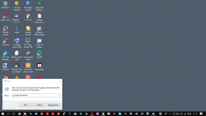

merterje Skrevet 19. november 2017 Forfatter Skrevet 19. november 2017 Hvis du får problemet igjen: Åpne et kommandolinjevindu som administrator og utfør følgende kommando. ipconfig /flushdns jeg forsøkte dette, men som vedlegget viser, så tastet jeg KJØR og satte inn ipconfig /flushdns og tastet ok, men det skjedde ingenting. Kanskje jeg har gjort en feil ?
meg0709 Skrevet 19. november 2017 Skrevet 19. november 2017 I det vinduet der skriver du cmd også trykker enter så får du opp ett nytt vindu hvor du skal skrive det som blei sagt over her.
mobile999 Skrevet 19. november 2017 Skrevet 19. november 2017 Trykk Windowstasten+x og velg kommandolinje som administrator fra menyen som dukker opp.
meg0709 Skrevet 19. november 2017 Skrevet 19. november 2017 (endret) Er det w10 så er det jo bare å trykke windows tast også skrive cmd å trykke enter, behøver ikke opp med noe eget vindu eller taste kombinasjoner, akkurat på samme måte som du skriver skype osv for å finne programmer. Kan også bare høyre klikke på start knappen også velge det slik også via den lista som kommer opp. På norsk så heter det ledetekst. Endret 19. november 2017 av meg0709
Syar-2003 Skrevet 19. november 2017 Skrevet 19. november 2017 Trykke Windowstast og skrive cmd etterfulgt av enter gir ikke et administrator elevert ledetekst. Ipconfig /flushdns har da ikke tillatelse til operasjonen.
meg0709 Skrevet 20. november 2017 Skrevet 20. november 2017 Men så ser du også alle andre muligheter jeg oppgir også. Og høyre klikker man så står det administrator der også.
