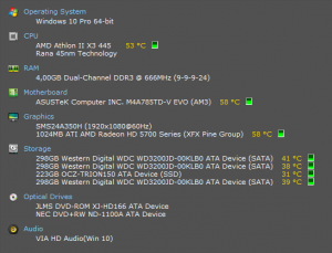

Kan noen hjelpe meg med komplett oppsett av oppdatert stasjonær pc.
Vedlagt er specc på slik pcen er i dag.
Ønsker en PC som fungerer greit til vanlig bruk, litt bilde/filmredigering, samt noe gaming (CS:GO primært).
Tror ikke mye av det som er i pcen i dag er brukenes videre, men kanskje strømforsyningen og harddiskene? Kan SSD disken med installert WIN10 på dyttes rett inn i ny PC å fungere?

Her er noen innspill:
  • ny prosessor, RAM og hovedkort er det du bør / må bytte ut samtidig og kan ta det med en gang. Du skriver ikke noe om hvilken strømforsyning du har men det kan hende du må / bør bytte den ut også men det kan du kanskje vente med til du bytter skjermkortet (som du kan vente med). Det kan hende det kommer et redigert tips når du skriver noe om hvilken strømforsyning du har.
  • Skjerm, mus, tastatur, kabinett og annet periferiutstyr skal du kunne gjenbruke.
  • Hvis skjermen din ikke har AMD Freesync kan det hende du bør bytte ut skjermen etterhvert for å få "glattere" grafikk når du spiller. kjøper du skjermkort med GPU fra Gefore bør du se etter skjerm med G-sync.
  • Hvis du skal bytte HK kan det hende du må skaffe ny lisens til Windows men det er litt avhengig av hvilken lisens du har i dag.
  • Det går fint å bruke SSD-diskene du har per i dag på ny maskin. Nyere hovedkort har i dag støtte for M2-disker som ofte har en ganske mye bedre ytelse (opp til 6x lesehastighet og 4x skrivehastighet kontra det SSD-disker har) enn det SSD har så du kan på sikt vurdere å bytte ut systemdisken til en raskere disk.
  • Du har litt små disker så på sikt kan du vurdere å bytte de ut til en større disk.
  • Skjermkortet ditt er av en litt eldre generasjon men det er ikke noe i veien for å ha det i en ny maskin og bruke mer penger på det når du har råd.
  • DVD-rom er vel ikke i bruk lenger og kan vel tas ut?
Strømforskyningen din skal være bra nok (i form av at den har mange nok watt) så den skal du kunne bruke i neste maskin også. Det står ikke noe om maskinen din bruker FreeSync eller G-sync men den er 144hz så det skal være bra mtp spilling.
Man kan slå hverandre i hodet hvilken prosessor som er best men du får mye bang for bucks hvis du går for en av de nye AMD Ryzen. Det sies at den nye 8. generasjonen prosessor Intel _kan_ være litt raskere under spilling men mine to cent er at mye av dette skyldes at mange spill ikke er skikkelig optimalisert for Ryzen enda. Jeg vil dog anbefale Ryzen.
Når det gjelder hovedkort har du ekstra funksjonalitet i de dyrere kortene men det spørs hvor viking den funksjonaliteten er for deg.

Her er et forslag. Jeg har tatt høyde for at du kan gjenbruke systemdisken du bruker per i dag og kan oppgradere skjermkortet på et senere tidspunkt. Jeg har tatt med 32 GB RAM men du kan sikkert bytte de ut med noen mindre eller større avhengig av hva ditt behov er.
Prisen for disse tre blir 8.208 tilsammen. Ram til Ryzen kan være litt tricky for å få høyest mulig hastighet så dobbelsjekk på QVL-listen til på produsentens hjemmesiden for å være sikker på at RAM-brikkene passer.

Veldig bra!  Da virker det som Ryzen er å foretrekke fremfor Intel? Får mest for pengene ved Ryzen?
  • Hovedkort: ASUS Prime X370-A. Pris: 1.399.
  • Prosessor: AMD Ryzen 7 1700. Pris: 2.990. eventuelt AMD RYZEN 5 1600 om den også passer til dette oppsettet?
  • Ram 16GB som passer til denne?
  • Tenker på et 1060 6GB kort.
  • Kabinett som er "Silent"?
  • En HDD som ikke er SSD på 2-3 TB?
Om jeg da flytter SSD disken og strømforsyningen over fra den gamle så bør dette fungere bra.
Har dere komplett liste av produkter så jeg er sikker på at alt snakker sammen :)
Kjøper du Fractal Define R5 itillegg, så har du en veldig stillegående PC.
Ryzen 5 1600 har av mange blitt kåret til årets CPU med tanke på ytelse pr kr. Ryzen 7 1700 har 2 ekstra kjerner og 4 tråder, så den vil være noe raskere ved redigering, men er man innenfor budsjett så er R5 1600 et veldig godt valg.

Ram du linker til er neste 1800x. Det jeg kjøpte koster 71xx. :) med kjøler. Betalte 6 716.
Hva med dette oppsettet?
https://www.prisjakt.no/list.php?l=421459&view=m
Ser tidligere noen har anbefalt hovedkortet Asus Prime B350-Plus, ser det er noen hundrelapper billigere enn det som er lagt i listen, hva er forskjellen på disse to?
Har også lagt til kabinettet Fractal Design Define C istedenfor R5 da det virker som det kun er mulighet for CD rom som er forskjellen?
Forskjell på hovedkort er i hovedsak brikkesettet der det ene har X370 og det andre B350

Ok. Så den PRIME B350-PLUS er mer eller god nok for mitt bruk?
Å kabinettet er også godt nok, ønsker bare et som er silent, gjør ikke noe om det er litt mindre enn det andre..?
