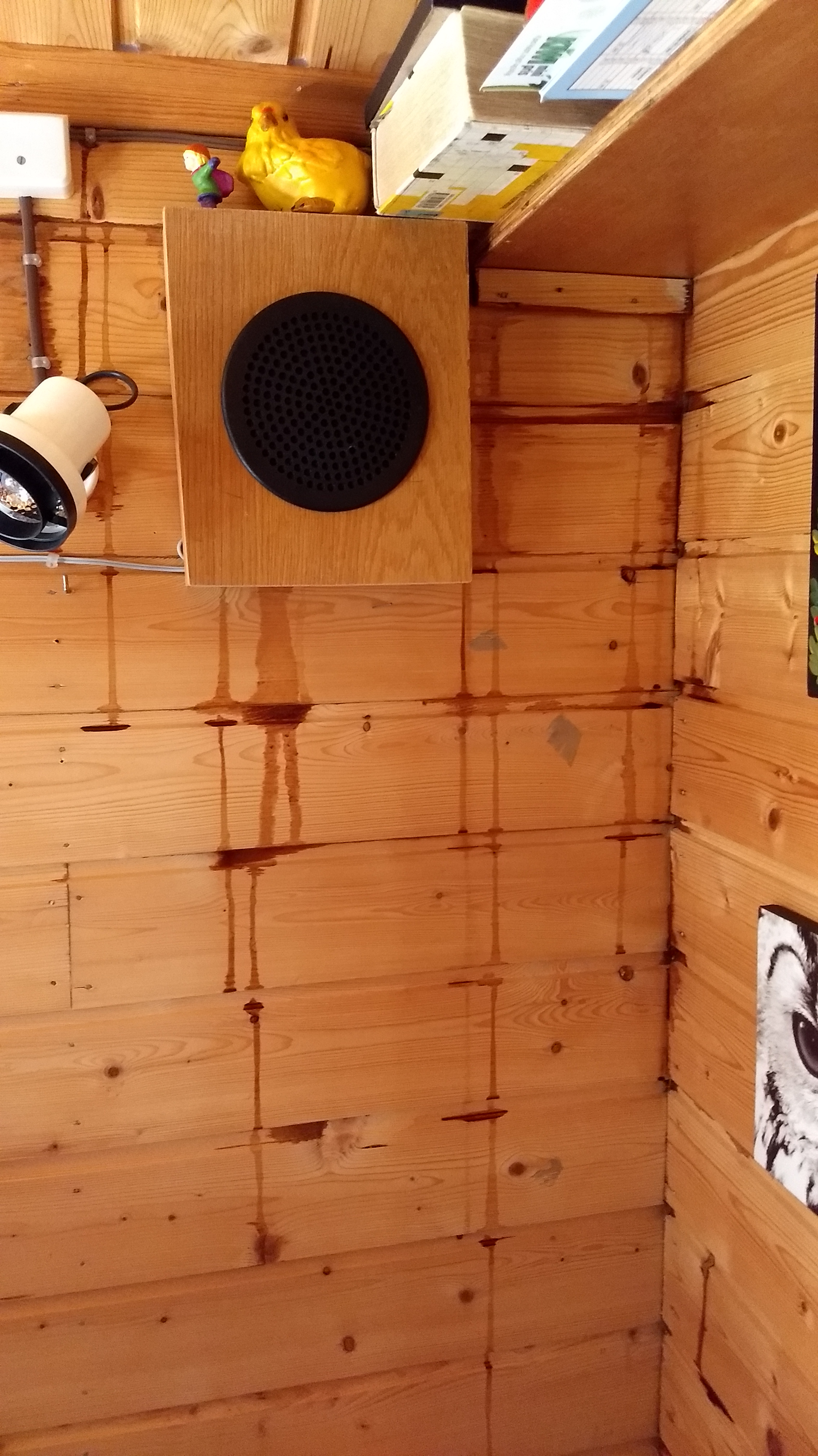

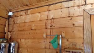

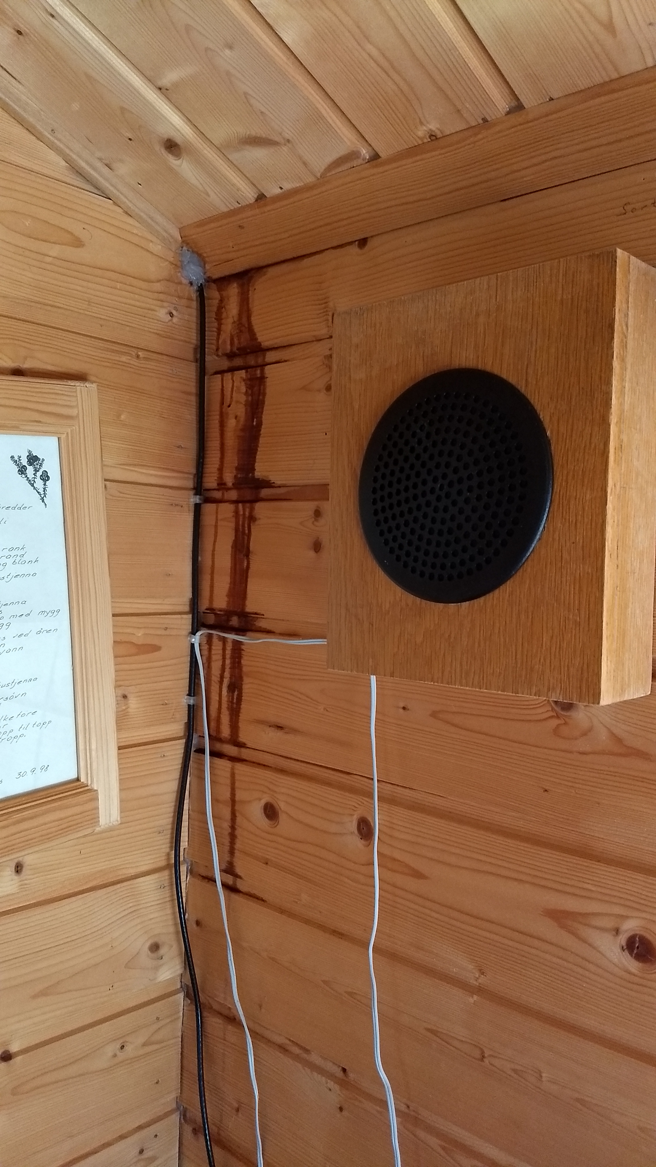

Jeg har en hytte hvor det kommer en brun gugge igjennom panelet. Ser ut som det kommer fra taket da det er øverst på veggene mot taket jeg ser dette. Se bilder. Hytta har svart blikktak.
Noen som har peiling på hva dette kan være?
Jeg mistenker asfalt eller noe slikt.
Tips for å bli kvitt problemet?

Veggene, om jeg husker rett, er laget slik; ytterpanel, hunton fiber plater (mørke, så fargen kan stemme), isolasjon, plast, innerpanel.
Siden disse hunton platene er nesten ytterst, og det er ekstra plast lag i mellom de og innerpanelet, så tviler jeg på at det kommer fra disse platene i veggen.
Men om det er vanlig å ha slike plater i taket også, så er kanskje de kombinert med en lekkasje i stål platene en mulig forklaring.
Er usikker på hvordan taket er laget, så må kanskje ta av en plate å sjekke.
