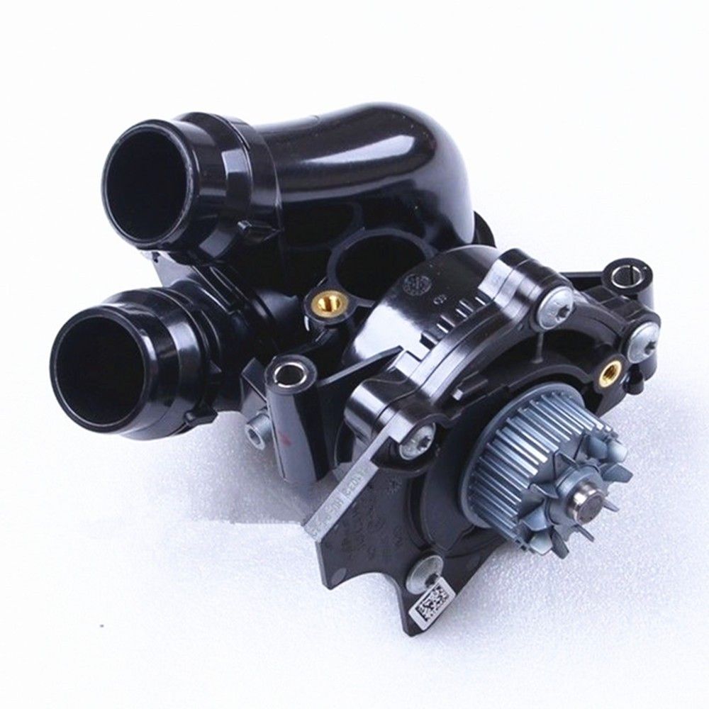

funkweb Skrevet 12. oktober 2017 Skrevet 12. oktober 2017 Regner med de fleste motorene er f.eks WV motor, f.eks: 1.2 - 1.6 - 2.0 TDi Som bilde viser, så er det faktisk belte som driver vannpumpen. Dette er kun illustrasjon og ikke fakta, dette må jeg google mer om.
funkweb Skrevet 12. oktober 2017 Skrevet 12. oktober 2017 Er det elektrisk vannpumpe så ser det ikke ut som belte driver den. Dette er 1.8 - 2.0 VW elektrisk pumpe: Uansett, jeg vil anta at beltet må ut likevel for å komme til vannpumpen. Du må nesten høre med dem.
mobile999 Skrevet 12. oktober 2017 Skrevet 12. oktober 2017 Så vidt jeg klarte å finne ut, så er det elektrisk pumpe på den bilen.
Obsverk Skrevet 12. oktober 2017 Skrevet 12. oktober 2017 Er elektrisk vannpumpe på den. Koster 1301 + mva, var dyrere før. 04L 121 011 EX
