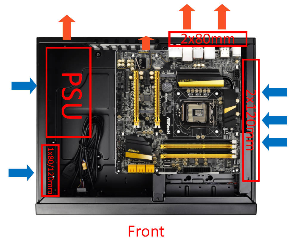

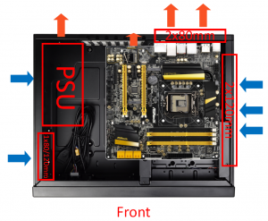

Thor. Skrevet 6. oktober 2017 Skrevet 6. oktober 2017 (endret) Hola! Jeg har lagt noen planer om bytte av kabinett i senere tid og ser nå på muligheten til å putte pc-en inn i TV-benken. Jeg trenger noen tips fra dere som har gjort lignende før og som kanskje har mer erfaringer enn meg på feltet. Kabinettet blir mest sannsynlig et SilverStone Grandia GD09 og det vil røflig se slik ut inni TV-benken: Kabinettet ser slik ut innvendig: Pilene er planlagt luftstrøm, og brønn for 5,25" blir fjernet. Jeg har sett på muligheten for å ta inn luft på venstre side og ut på høyre eller motsatt men har kommet frem til at det blir dårlig kjøling da den varme luften ikke kommer ut fra benken. Så luften vil bli sugd inn fra sidene, og ut igjennom de to 80mm viftene bak+GPU. Dette vil skape et positivt trykk. Jeg lager så hull i bakplaten på TV-benken så luften får en vei ut. Specs på maskinen: Cpu: i5 4690K (muligens OC til 4.4/4.5 hvis kjøling tillater det) HK: Asrock Z87m-OC (M-ATX) GPU: 1 stk GTX1080 (Ikke TI) RAM: 4 stk DDR3 Dimms Viftestyring: NZXT Grid+ V2 (alle kabinettvifter og cpu-vifter skal via denne kontrolleren) CPU-Kjøler Det er her jeg er litt stuck. Jeg har kommet frem til 3 mulige løsninger: 1. Noctua NH-L12 (vifta peker opp) (93mm) 2. Thermalright Le Grand Macho eller tilsvarende (vifta peker til siden) (125mm) 3. Lukket vannkjøling med 2x120mm vifter Alle har nok sine fordeler/ulemper. Merk at kjøler ikke kan være høyere enn 138mm Hva er deres tanker om dette? Er det noe jeg burde se nærmere på? Og hvilken kjøleløsning for CPU burde jeg velge, og hvorfor? Endret 6. oktober 2017 av Thor.

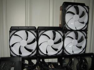

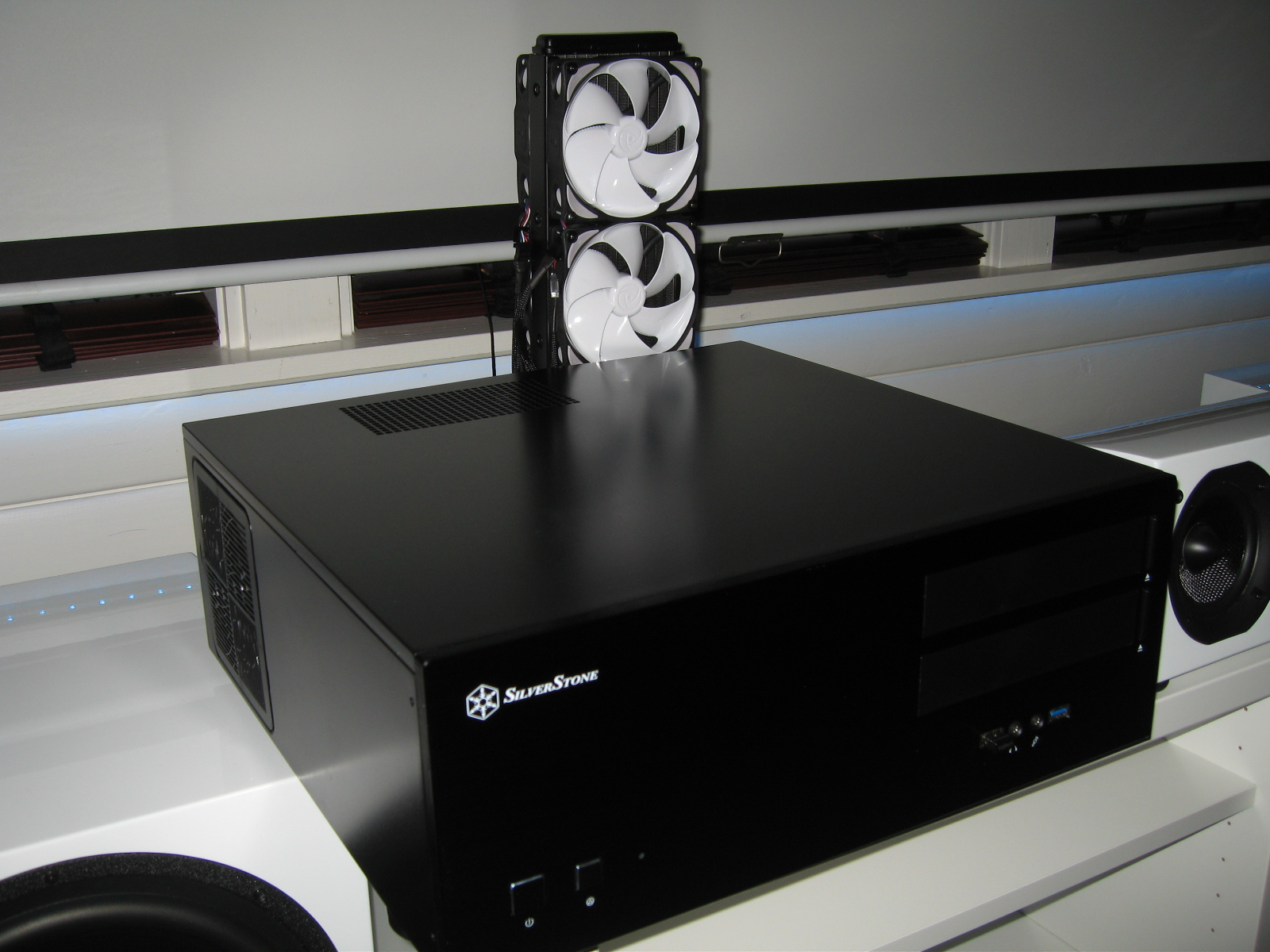

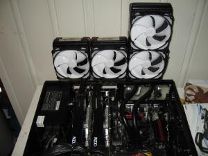

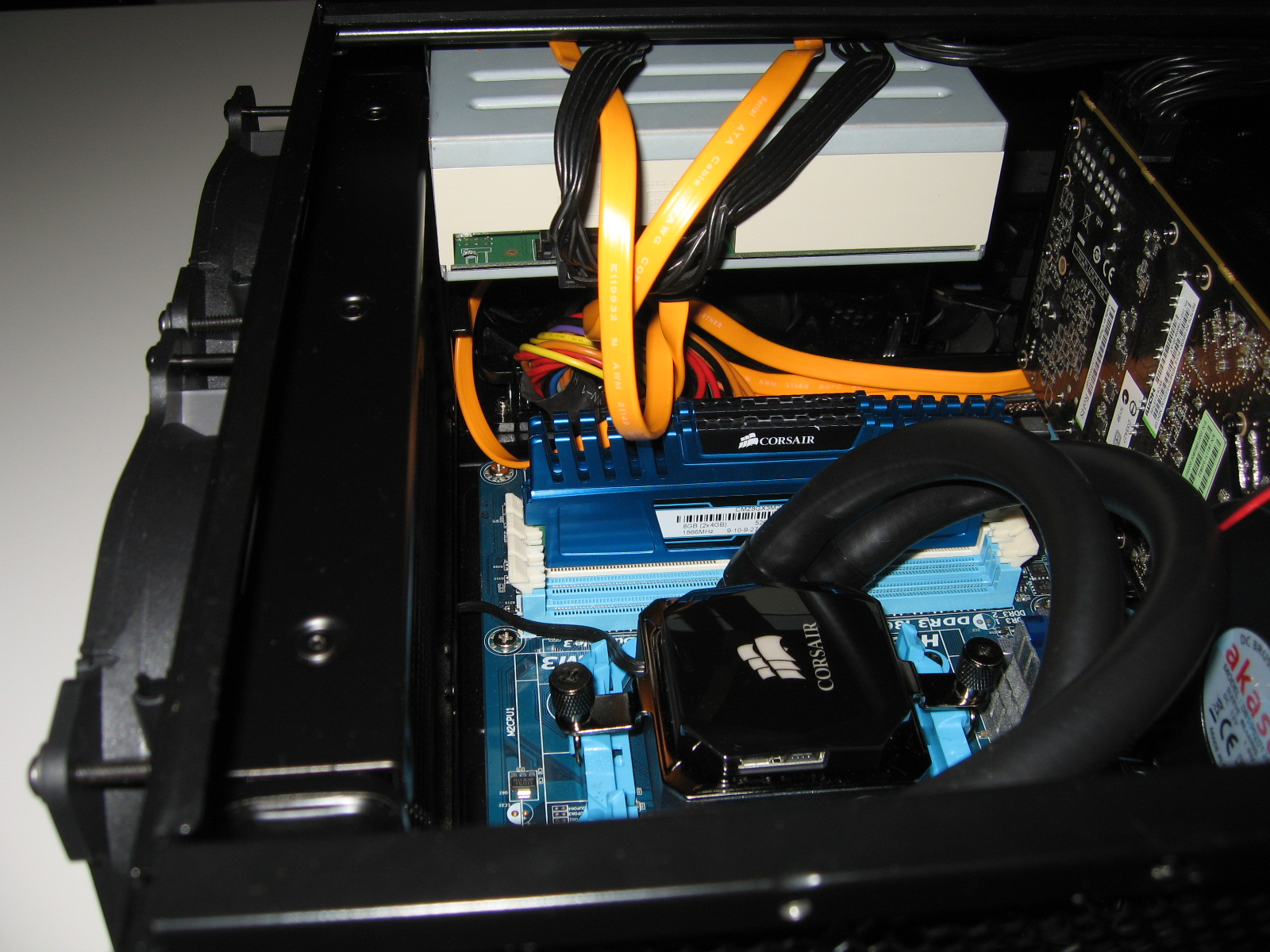

JetzBullet Skrevet 6. oktober 2017 Skrevet 6. oktober 2017 (endret) Heisann. Ta heller en titt på SilverStone Grandia GD08, bedre plass.. også for vifter. http://www.silverstonetek.com/product.php?pid=331 Jeg har SS GD08, kjempefornøyd med dette kabinettet. Moddet det for å kunne kjøre AIO på CFX og CPU for noen år siden. Nå kjører jeg kun AIO(H100i) på CPU, Stock Vega 56 GPU. Har 5 stk 120 mm vifter som blåser inn, dette trenger Vega 56èn når jeg overklokker. Endret 6. oktober 2017 av JetzBullet

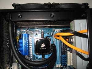

Thor. Skrevet 6. oktober 2017 Forfatter Skrevet 6. oktober 2017 Det blir vel et par mailer i dag. Ang. vifter på utsiden så vil det være ugunstig for meg. Ikke på grunn av det estetiske, men fordi at hvis jeg putter en vifte på siden så sitter jeg igjen med 31mm klaring på hver side, blir ikke det litt lite mtp innsug av luft? Er det mer eller mindre enn 5mm klaring fra radiator til hovedkort på bildene du postet?
JetzBullet Skrevet 6. oktober 2017 Skrevet 6. oktober 2017 (endret) Ok. Tror 31mm går greit så lenge det er litt plass over kabinettet, tilgang til mye luft. Er ditt 1080 kort FE, Stock kjøler? Var leeenge siden jeg hadde AIO H100 på siden, mener å huske det var 10mm eller kanskje 15mm. Holder meg til denne modden til jeg går for ekte vannkjøling. Endret 6. oktober 2017 av JetzBullet
