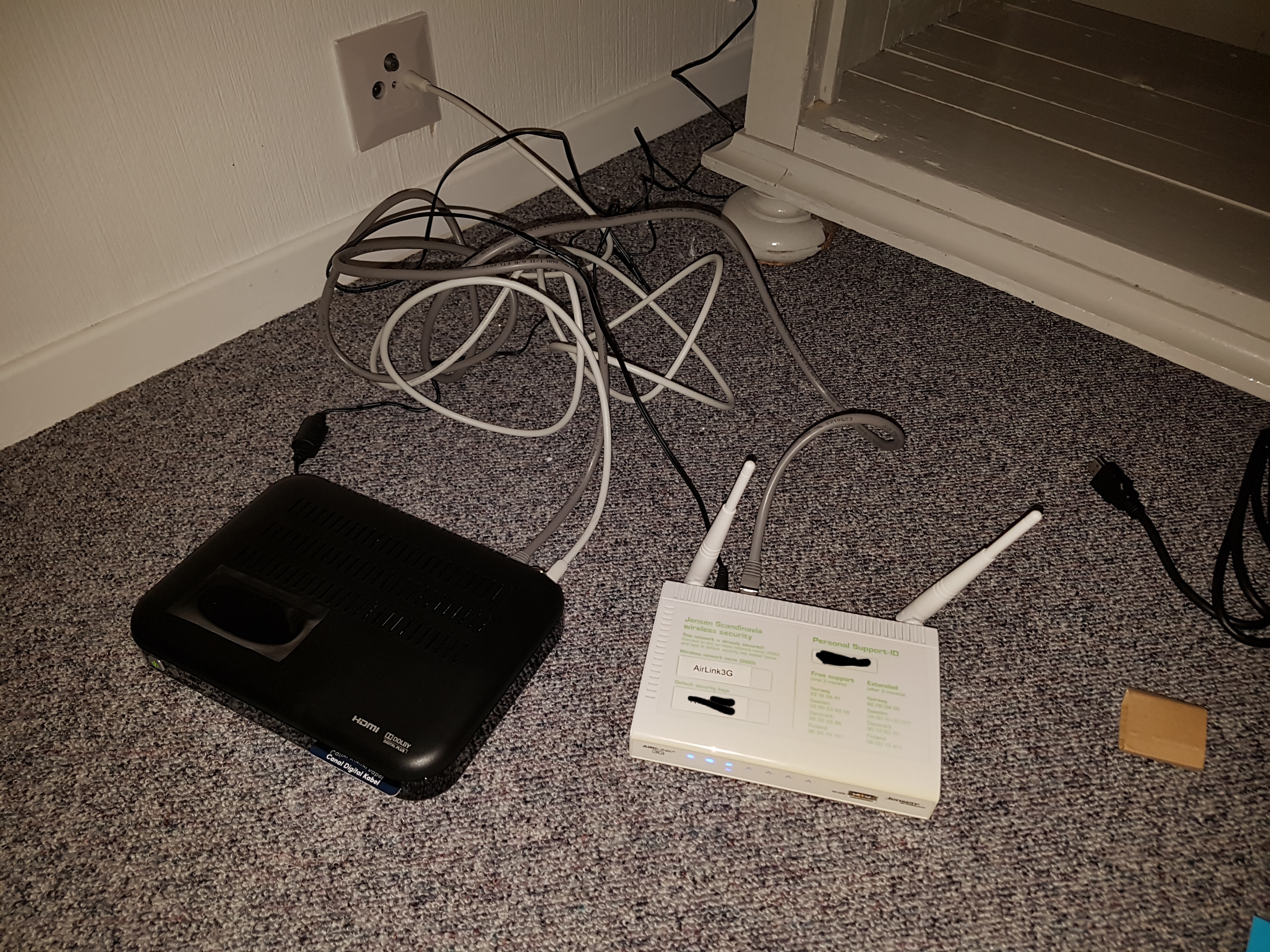

PortalBreaker Skrevet 1. oktober 2017 Skrevet 1. oktober 2017 (endret) Hei.Flytta nettopp inn i ny leilighet.Fikk utdelt en router og en Canal Digital T-We box.Modemet er i første etasje til utleier, og routeren jeg fikk utdelt er såklart i andre etasje i min leilighet.Jeg kobla opp strøm, satt COAX kabel fra Canal Digital boxen inn i veggen (RF-Out til R), putta nettverkskabel i ETHERNET, og derifra til WAN i routeren.Forsøker jeg koble til nettet på mobilen min, så får jeg kobling, men ingen nett, så kan ikke surfe.Hva kan være årsaken og finnes det enkle lønsinger på dette?Jeg har ikke kontaktet utleier enda før jeg spør her, vil helst vite hvilke spørsmål jeg skal stille først, mtp. om det er noe som må endres på modemet.Takk Endret 2. oktober 2017 av PortalBreaker

LabWeiler Skrevet 1. oktober 2017 Skrevet 1. oktober 2017 (endret) Min er koblet til den øverste pluggen (skrupluggen) på kontakten og går til modemet. De to andre kontaktene mener jeg er for analoge signaler. Hvorfor er ikke router koblet direkte til modemet? Endret 1. oktober 2017 av LabWeiler
agvg Skrevet 1. oktober 2017 Skrevet 1. oktober 2017 Min er koblet til den øverste pluggen (skrupluggen) på kontakten og går til modemet. De to andre kontaktene mener jeg er for analoge signaler. Den øverste er til modem, de to andre er til radio og TV og TV-dekoderen skal kobles til i TV. https://kabel.canaldigital.no/hjelp/tv/t-we/oppkobling-t-we/
Mus Musculus Skrevet 1. oktober 2017 Skrevet 1. oktober 2017 Kan det tenkes at han bruker feil utgang i veggkontakten? Tenker du på meg eller leietaker? Tenker at du mest sannsynligvis skal bruke den øverste utgangen i midten.
PortalBreaker Skrevet 1. oktober 2017 Forfatter Skrevet 1. oktober 2017 Kan det tenkes at han bruker feil utgang i veggkontakten? Tenker du på meg eller leietaker? Tenker at du mest sannsynligvis skal bruke den øverste utgangen i midten. Er det bare å skaffe riktig kabel til den øverste utgangen også er jeg good-to-go? Eller behøvs det noe annet?
PortalBreaker Skrevet 1. oktober 2017 Forfatter Skrevet 1. oktober 2017 Kan jeg burke hvilken som helst skruplugg ledning til den øverste i midten på bildet? Har en liggende.
agvg Skrevet 1. oktober 2017 Skrevet 1. oktober 2017 Du må jo ha ett kabelmodem, bare en kabel hjelper lite
PortalBreaker Skrevet 1. oktober 2017 Forfatter Skrevet 1. oktober 2017 Du må jo ha ett kabelmodem, bare en kabel hjelper lite Skal høre med leietaker hva slags modem de har. Om det er kabel, så skal det vel være i orden?
agvg Skrevet 1. oktober 2017 Skrevet 1. oktober 2017 Kabelen skal inn i ett kabelmodem som så skal kobles til routeren, det som er på bildet er en kabeltv-tuner og en router, du kommer ikke på nett via den stikkontakten med dette.
PortalBreaker Skrevet 1. oktober 2017 Forfatter Skrevet 1. oktober 2017 Kabelen skal inn i ett kabelmodem som så skal kobles til routeren, det som er på bildet er en kabeltv-tuner og en router, du kommer ikke på nett via den stikkontakten med dette. Okei, jeg forstår. Så med andre ord må jeg enten skaffe eget modem, eller så må jeg strekke en fysisk ledning fra modemet i 1. etasje og ned til meg. Er jeg korrekt?
