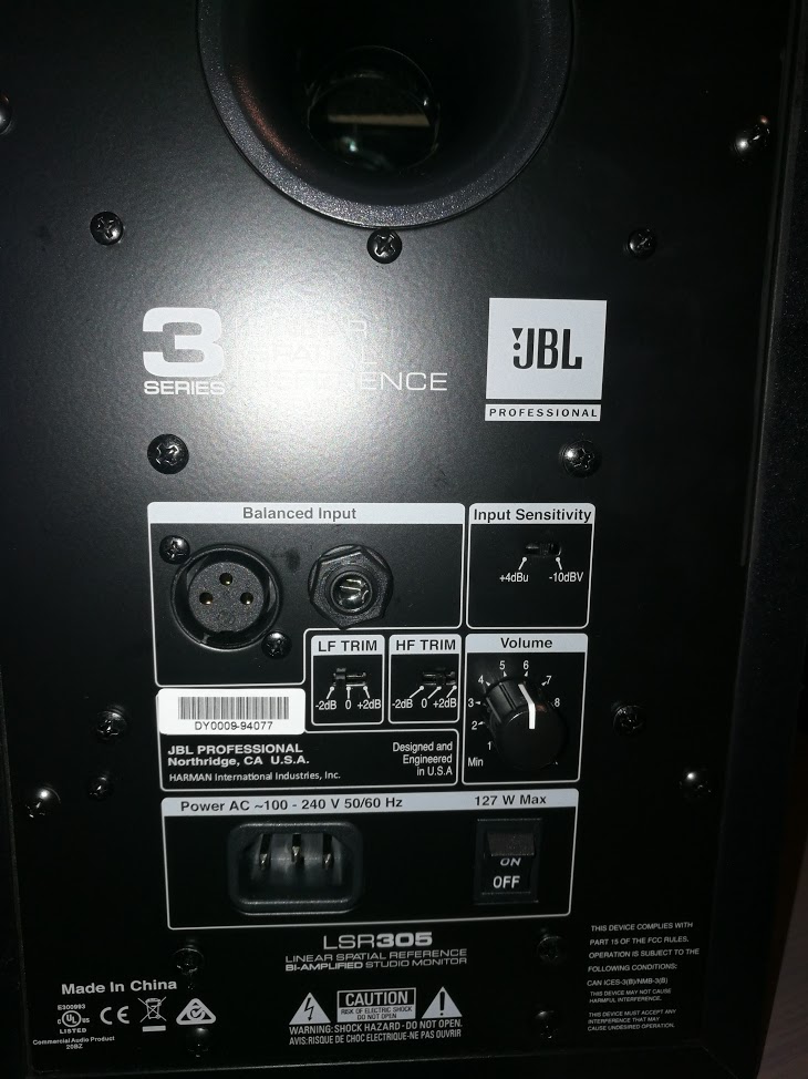

Tmz Skrevet 29. september 2017 Forfatter Skrevet 29. september 2017 Som sagt så har jeg hifi anlegg i stua, så trenger ikke høytalere til 10 talls tusen. Fikk forøvrige høytalerne i posten idag men fulgte med fint lite av kabler. Så det jeg lurer på er egentlig hva trenger jeg av kabler? Og er det noe sted i nærheten av Oslo/Romerike som selger den type kabler? Er en XLR jack og en annen slags innput inngang på høytaleren som jeg ikke helt vet hva er.
TGB Skrevet 29. september 2017 Skrevet 29. september 2017 Som sagt så har jeg hifi anlegg i stua, så trenger ikke høytalere til 10 talls tusen. Fikk forøvrige høytalerne i posten idag men fulgte med fint lite av kabler. Så det jeg lurer på er egentlig hva trenger jeg av kabler? Og er det noe sted i nærheten av Oslo/Romerike som selger den type kabler? Er en XLR jack og en annen slags innput inngang på høytaleren som jeg ikke helt vet hva er. Ta bilde av baksiden av høyttalerne; så kan vi kanskje bistå.
Tmz Skrevet 29. september 2017 Forfatter Skrevet 29. september 2017 Også har jeg jo vanlig minijack utifra pcen.
TGB Skrevet 29. september 2017 Skrevet 29. september 2017 Ser ut som du trenger noe i den retningen her: https://www.thomann.de/gb/cae_adapterkabel_xlrminiklinke.htm alternativt minijack => jack.
Tmz Skrevet 29. september 2017 Forfatter Skrevet 29. september 2017 Er det noe lydmessig forskjell på vanlig jack vs xlr? Ser ikke ut som noen av stereobutikkene i nærheten selger den type kabel, men kan få tak i overgang til minijack.
