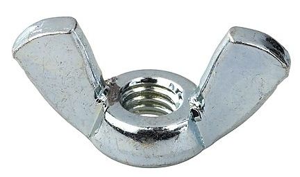

Hva slags verktøy bruker man for å stramme til en vingemutter der man ellers ikke kommer å lett til (toalettsete)?
Jeg har prøvd med tang, men selv om jeg kommer til er det ikke noe sted på vingemutteren å ta tak, så jeg trenger nok et eget verktøy til dette.
Jeg ser for meg en eller annen slags hylse med åpninger for de to "vingene" og et eller annet håndtak nederst for å med letthet vri denne rundt.

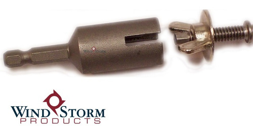

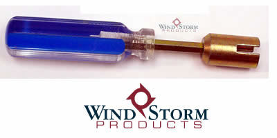

Der tenker jeg vi har det! En av følgende verktøy (bilder tatt fra nettstedet du henviste til, NoBo) virker å gjøre det jeg etterlyser:
post-144768-0-45860200-1504132261_thumb.jpgpost-144768-0-12243800-1504132270_thumb.jpg

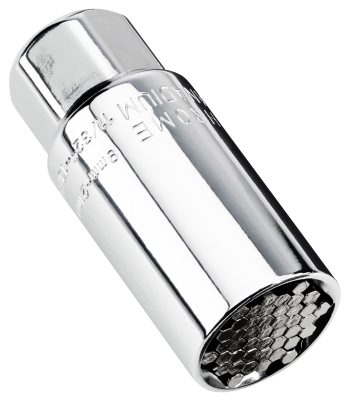

Jeg fant en "Multihylse" hos Biltema for kr. 90, noe tilsvarende som også ble foreslått tidligere i denne tråden
.....men jeg har en følelse på at dette er skranglete greier som vil gå istykker etter et par ganger, så jeg velger heller en av de løsningene ovenfor -vet noen om noe slikt fås i Norge? Ellers blir det å bestille fra utlandet med dertil flere ukers venting fra Kina (og antagelig laber kvalitet) eller et astronomisk portoutlegg om man kjøper fra USA...
Endret av minimax
Den biltemadingsen er veldig dårlig til det den er beregnet til men det er mange som mener den er veldig god til ting som vingemuttere.
