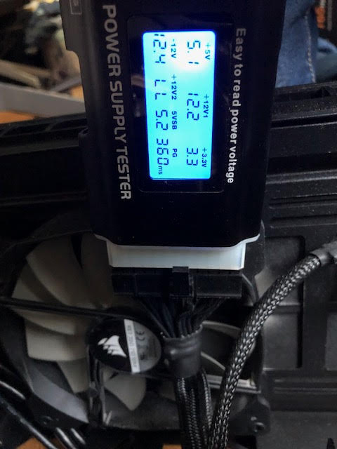

Per69 Skrevet 28. desember 2017 Forfatter Skrevet 28. desember 2017 (endret) Hei, jeg disablet antisurge, og syntes det ble bedre, så ble det verre. Nå har jeg ikke hatt tid til den PCen på en stund og den har vært avslått 2mnd... Har testet med strømforsyningstester. Alt er innenfor toleranse, unntatt +12V2 som viser LL (Too low) og testeren piper hele tiden.Er synderen funnet her i +12v2? Eller skal den mangle? Er +12V2 strøm til CPU (som gies gjennom egen kontakt)? +12V2 hadde LL verdi på illustrasjonsfoto på boksen også... Endret 28. desember 2017 av Per69
Hårek Skrevet 28. desember 2017 Skrevet 28. desember 2017 ... Er +12V2 strøm til CPU (som gies gjennom egen kontakt)? Ja. Har den testeren en egen tilkobling for den kontakten?
Per69 Skrevet 28. desember 2017 Forfatter Skrevet 28. desember 2017 (endret) Ja, det var på andre siden. Dersom andre som ikke er vant med slike testere skal gjøre det samme:, så må 8 pin og 24 pin kontaktene være tilkoblet samtidig. Jeg fikk 12.2V, som så økte til 12.3, som vel er helt ok og det samme som på +12V1. Da er det et annet problem. Endret 28. desember 2017 av Per69
