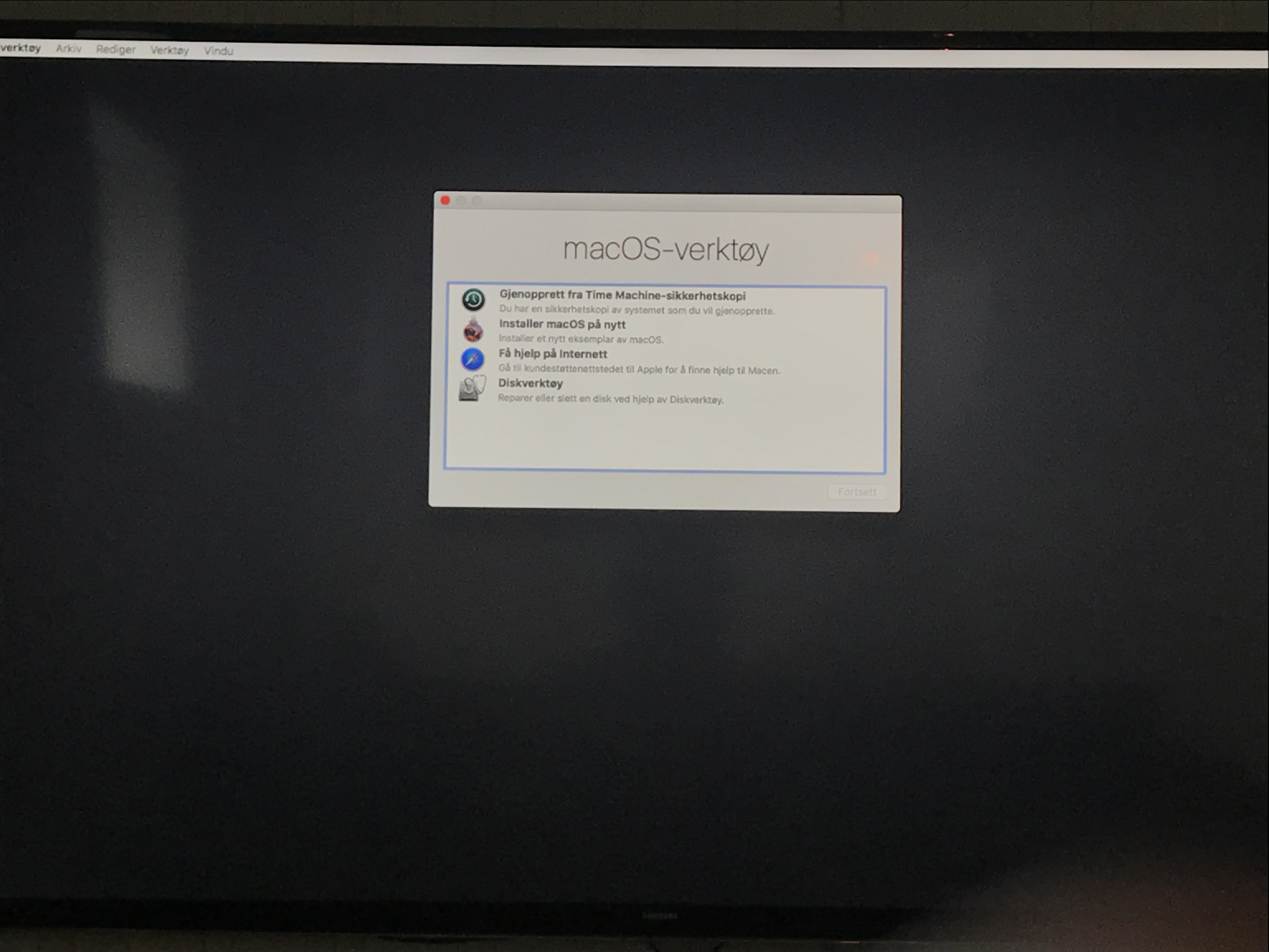

Startet macen i recovery mode for å resinstallere macOS.
I diskverktøy slettet jeg macintoshHD og valgte formater til OSX extended (journaled).
Deretter "installer OSX på nytt".

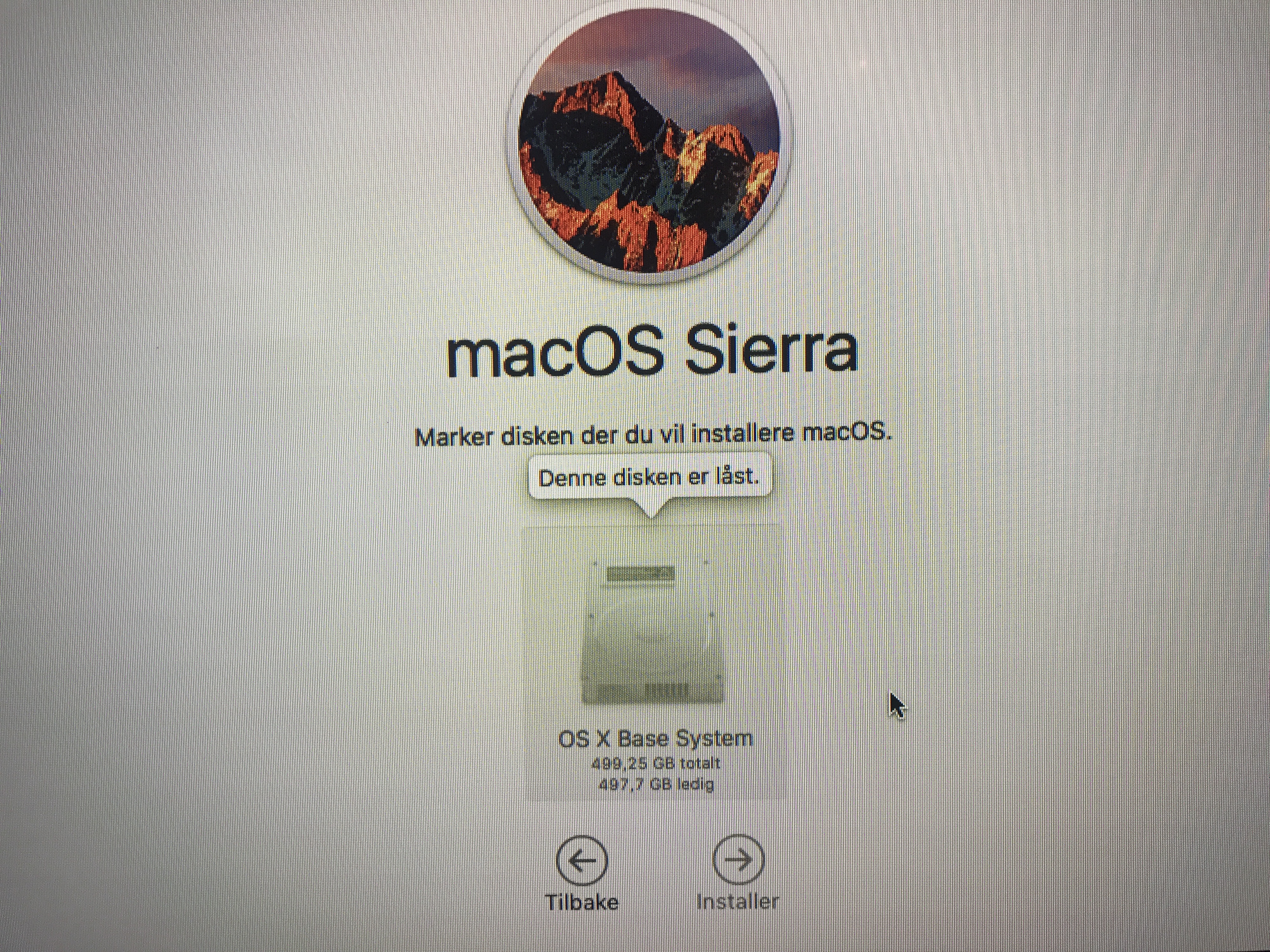

Når jeg nå skal velge disken jeg vil installere på, står det "OSX base System", men får samtidig beskjed om at disken er låst.
Så her er det full stans.. forslag? :-)

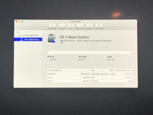

Skal vi se.. :-) Det ble en manuell form for screenshot ;)

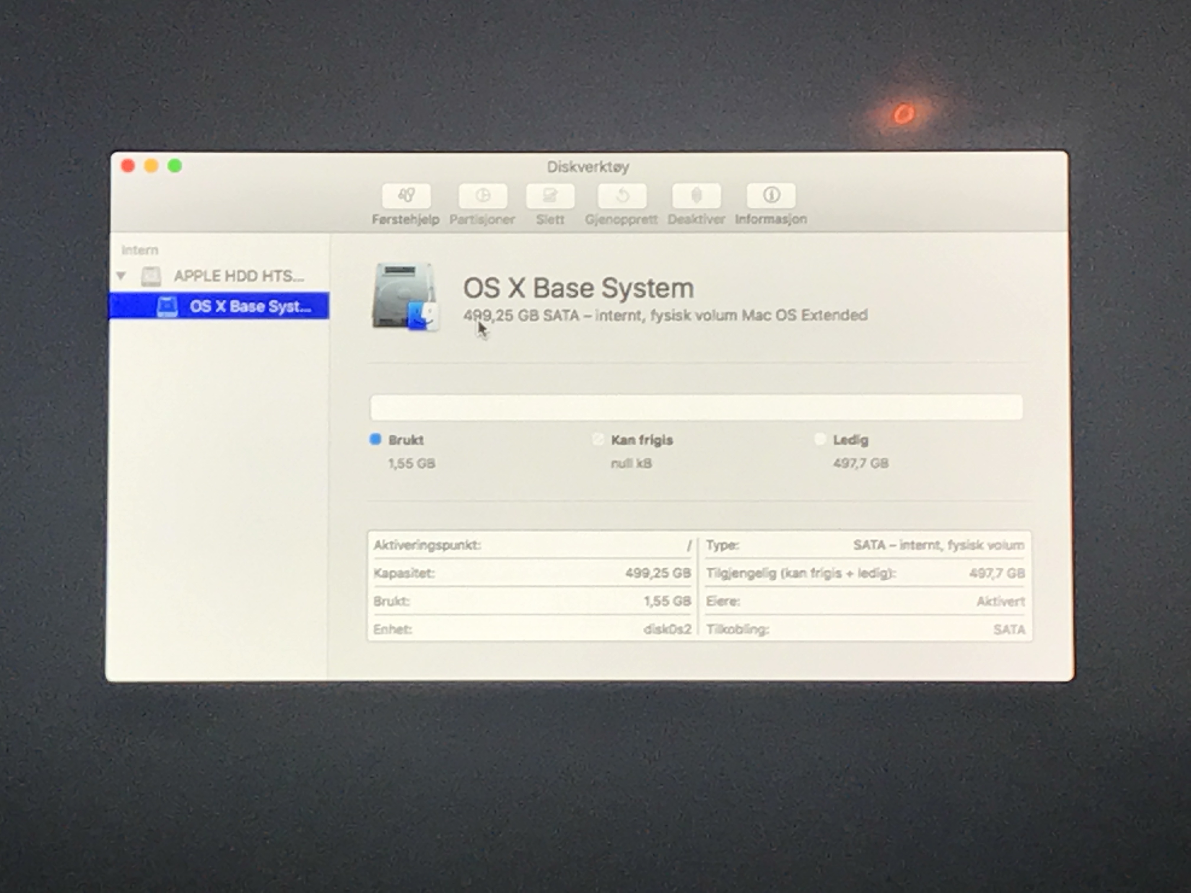

Her trykker jeg først på diskverkøy, da kommer følgende opp:
Her får jeg altså ikke slettet engang ..:/
Velger jeg installer OSX på nytt, stanser det her.
Som jeg husker riktig så får du ikke installert direkte på OS X Base System. Hos meg er det en egen partisjon som heter OS X Base System. Gå tilbake til Disk Utility og lag en ny partisjon som heter f.eks Macintosh HD(standard navn på diskene)  :wee:

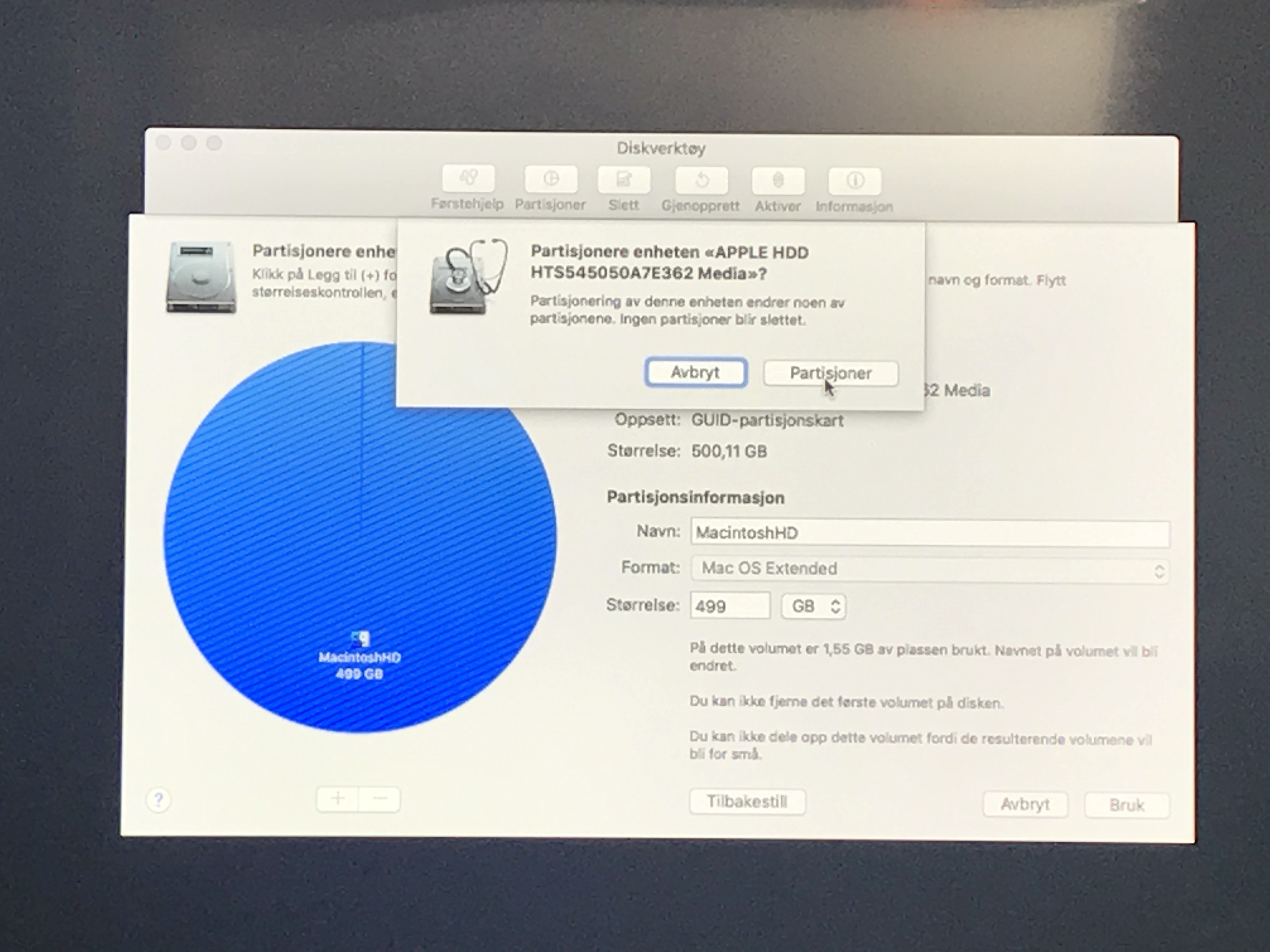

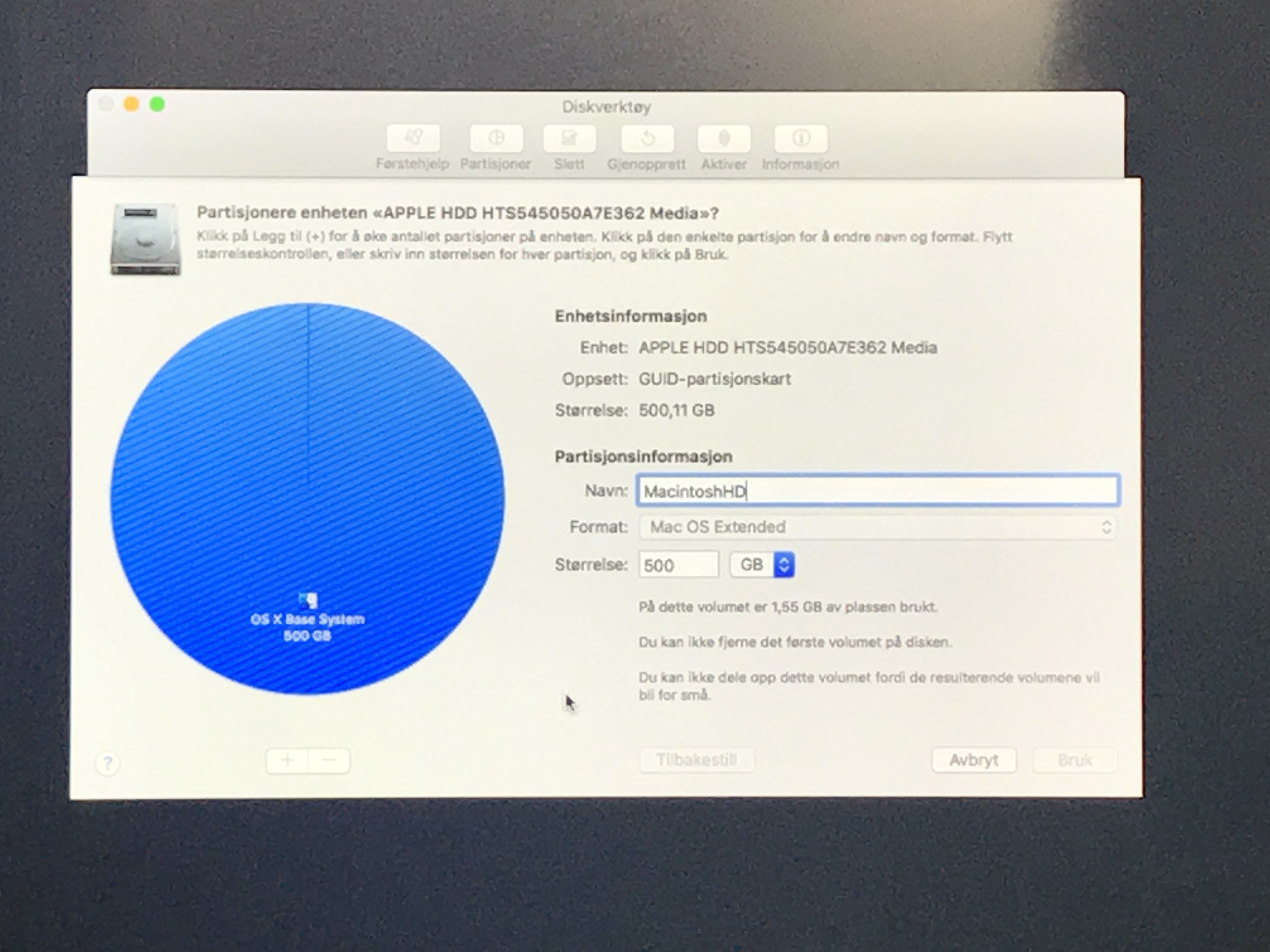

Her velger jeg partisjoner fra Apple HDD.
Kaller den Macintosh HD, klikker på partisjoner.. oooog

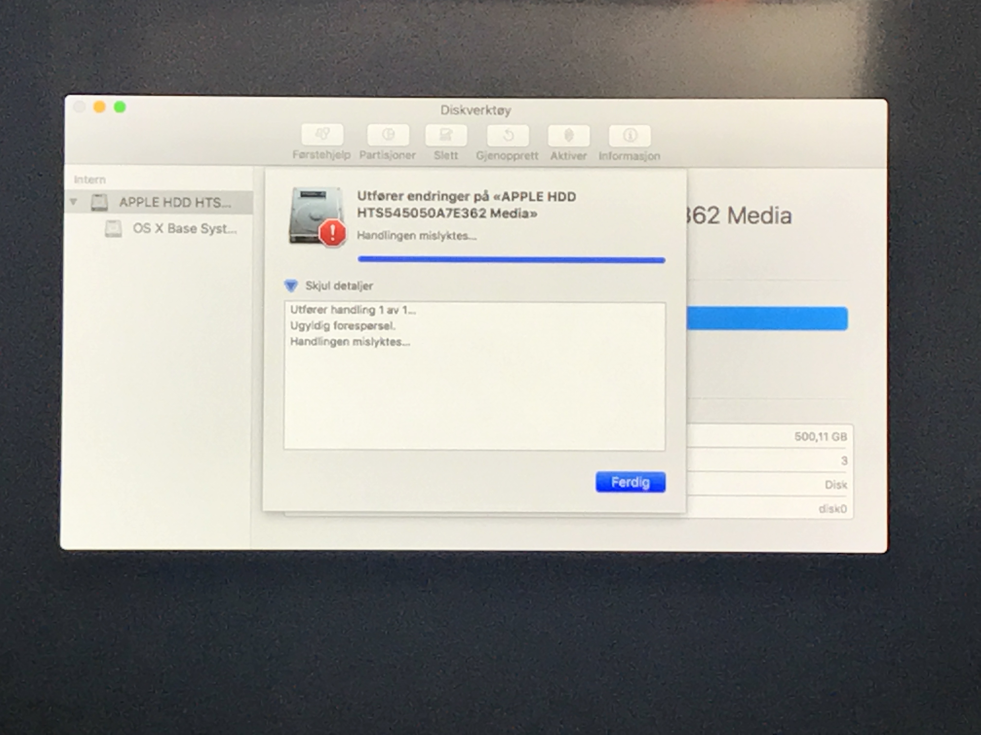

.. mislyktes.. :/

Beklager litt seint svar, men du trengerå gå inn i internett recovery modus ved å holde inn alt + cmd + R rett etter "plingelyd" ved oppstart. Du vil da kunne partisjonere på nytt, og dermed legge inn OS på den nye partisonen du oppretter.
