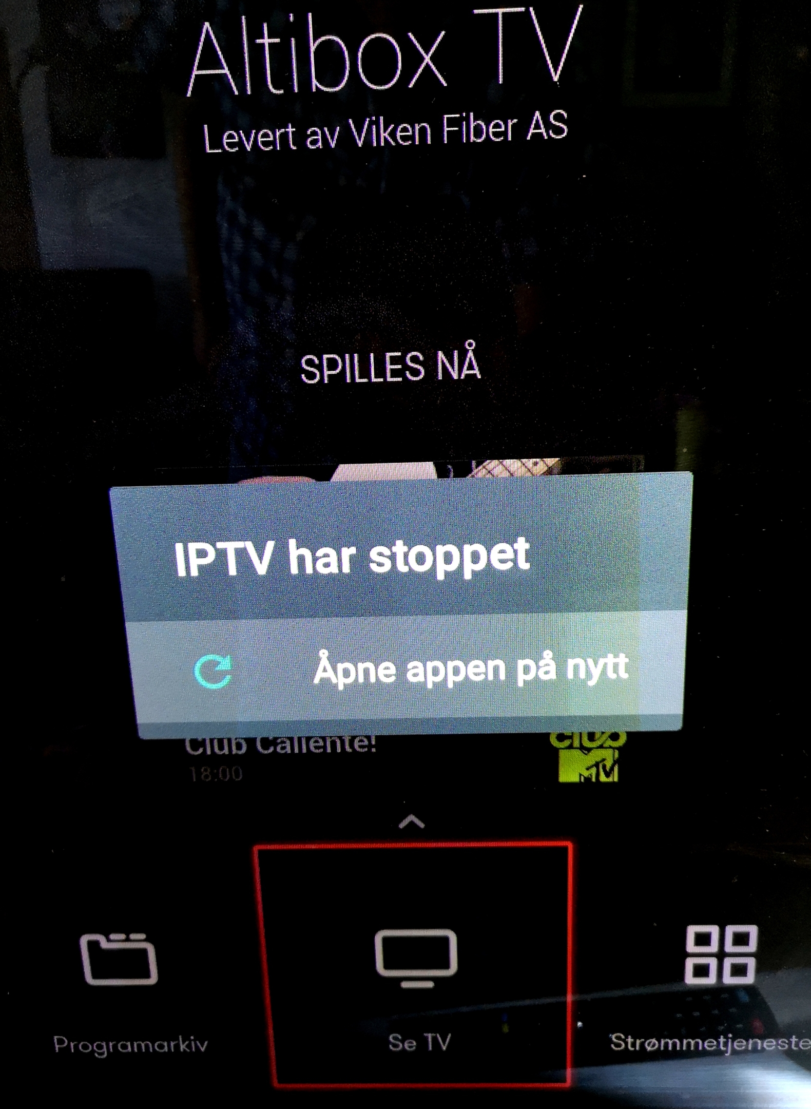

Kan ikke se at oppdatering pr nå gir noen klar bedring på treghet over tid på STB/dekoder.
Har noen problem med denne feilmeldingen? - Den er ny her i huset:
