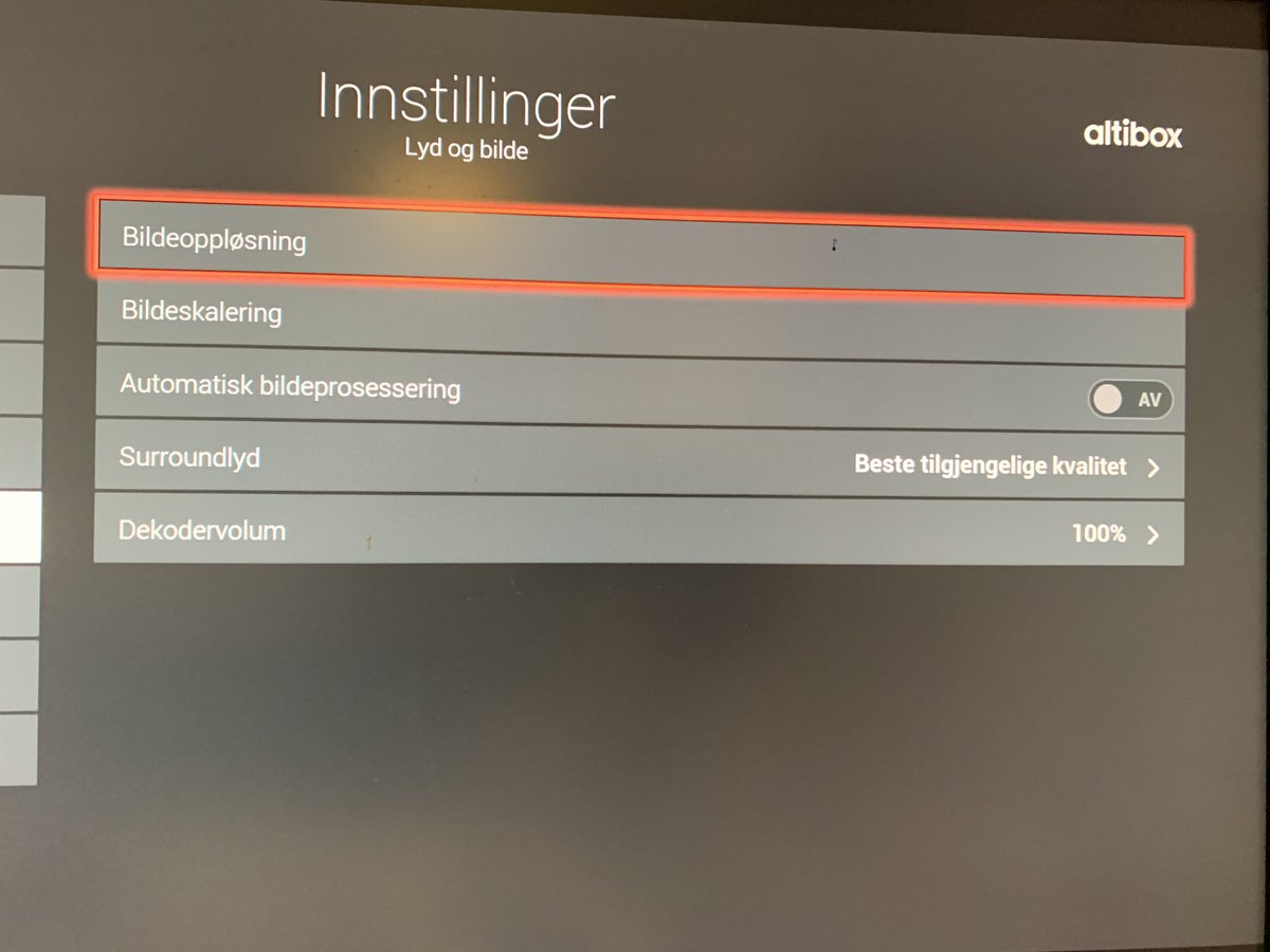

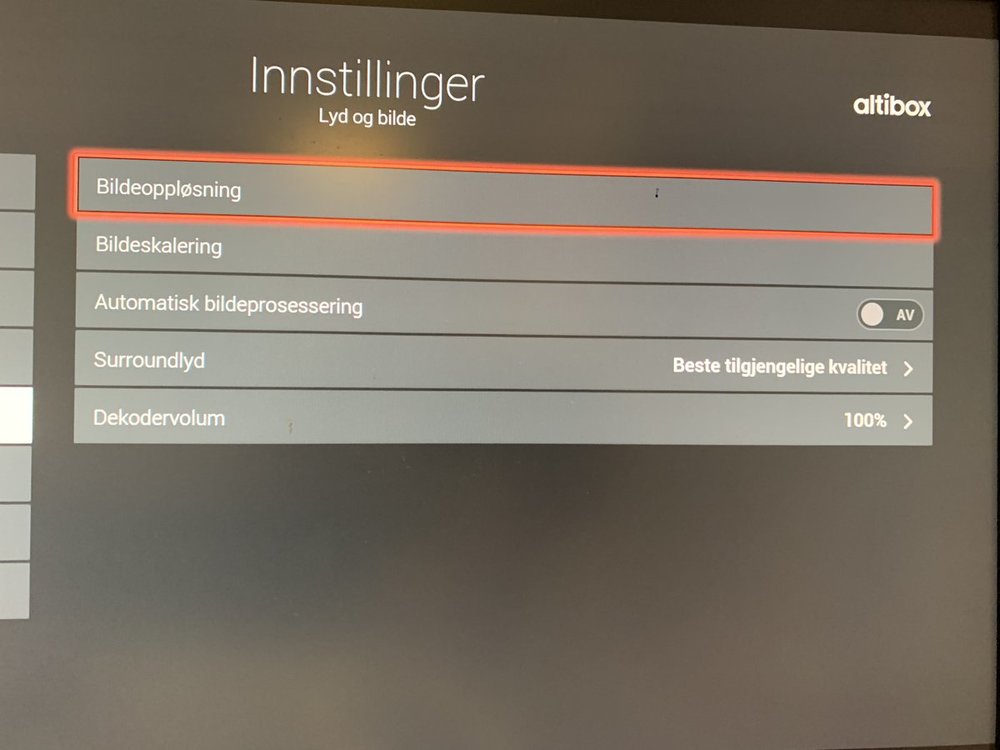

hei, noen nyheter fra R&D kjelleren i Altibox!
1. Det kommer snart en vesentlig større SW oppdatering som bytter fra Android 5.1 til 7.0.
Så for de som klager på rar billedbehandling, washed out colours, rare skygger, så har denne nå mulighet til å slå av billedprocessoren i Q22. Sjekk vedlegg.
2. Ila neste år så blir det gjort en vesentlig oppgradering av headend slik at en mengde optimaliseringer kan utføres:
a. Man går over til 10bit kilder der det er tilgjengelig (for live kanaler og xVOD)
b. Man bruker i større grad VBR for encodingen (Constant quality encoding)
c. Man drar i større grad nytte av HEVC som codec til fordel over AVC
4. All interlaced 1080i50/576i50 content, vil bli oppkonvertert til 1080p50/576p50, istedet for 1080p25/576p25 som vil føre til bedre flyt i bilde for alle opptak når det er mye bevegelse (sport, action etc)
5. Man beholder alle dolby 5.1 tracks videre inn i opptak i skyen

Da får man virkelig håpe at dette bidrar til å løse problemene med bildet.
