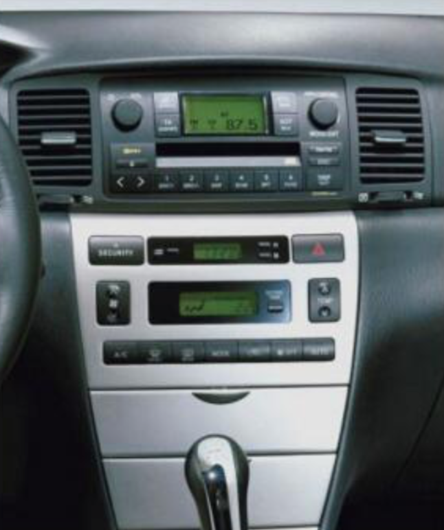

Slik ser radioen ut i dag:

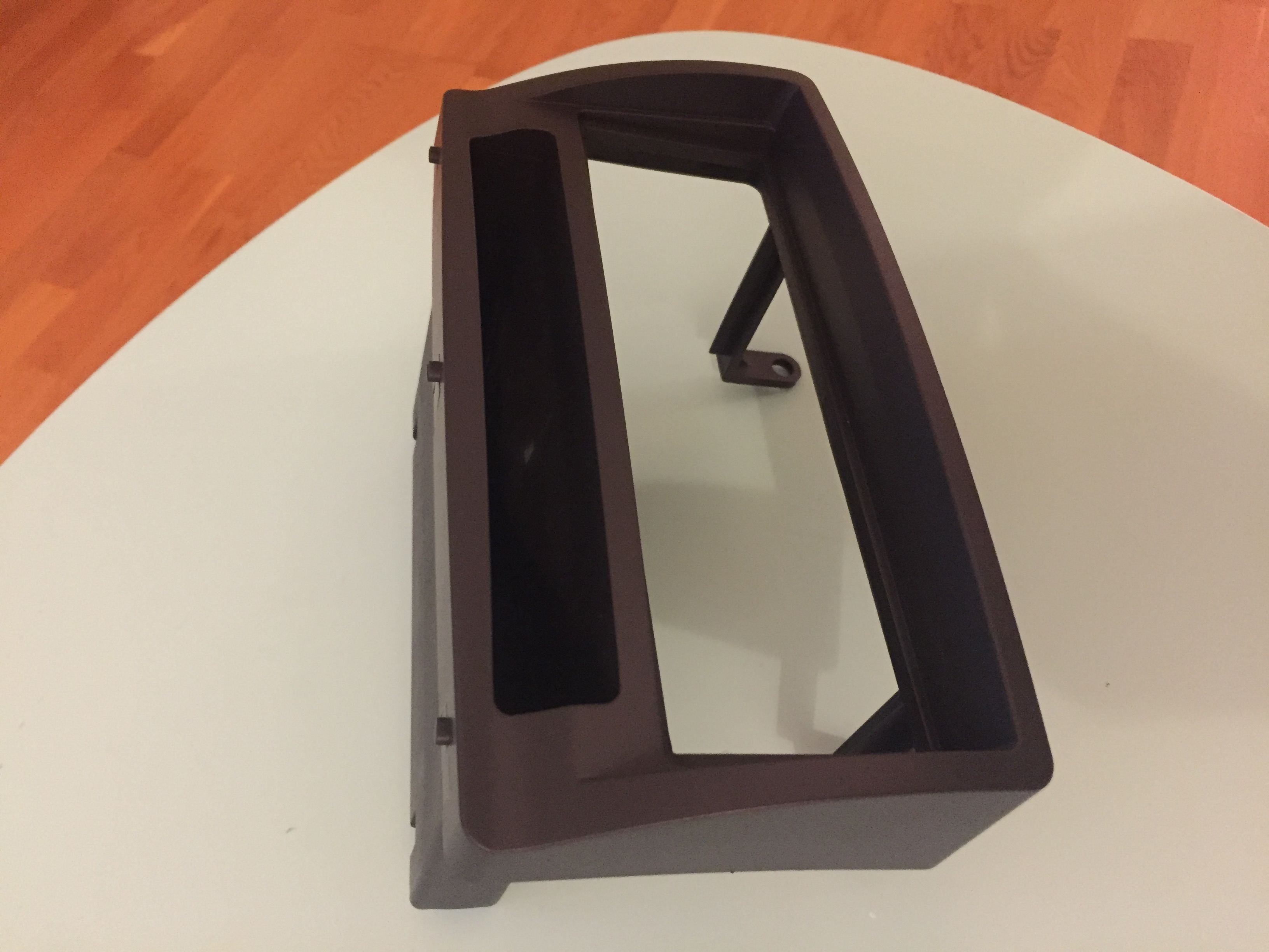

Ny ramme:
https://bilradiospes.no/produkter/bilstereo/bilspesifikt-monteringsutstyr/connects2-ct24ty02

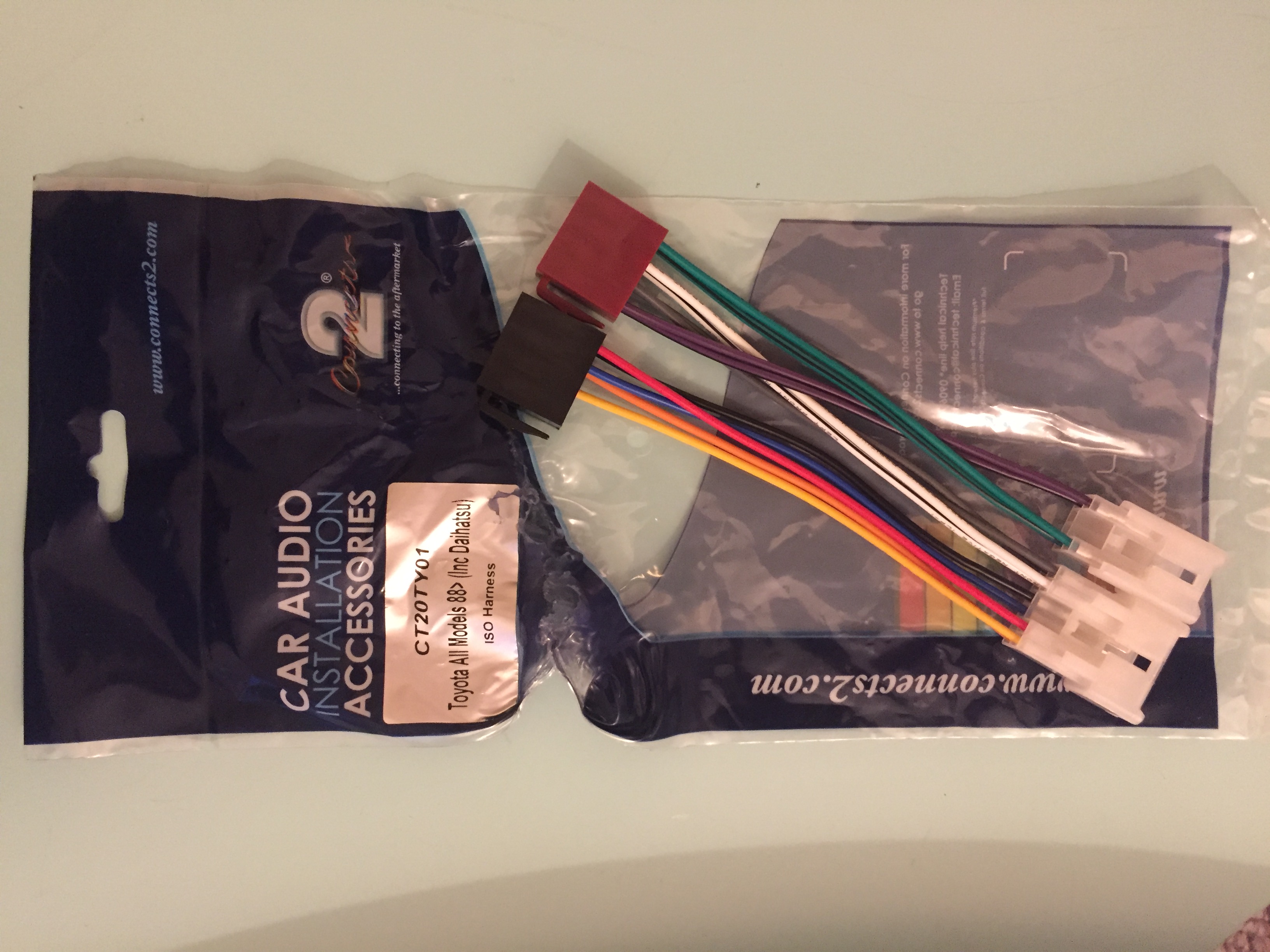

Nye ledninger:
https://bilradiospes.no/produkter/bilstereo/bilspesifikt-monteringsutstyr/connects2-ct20ty01

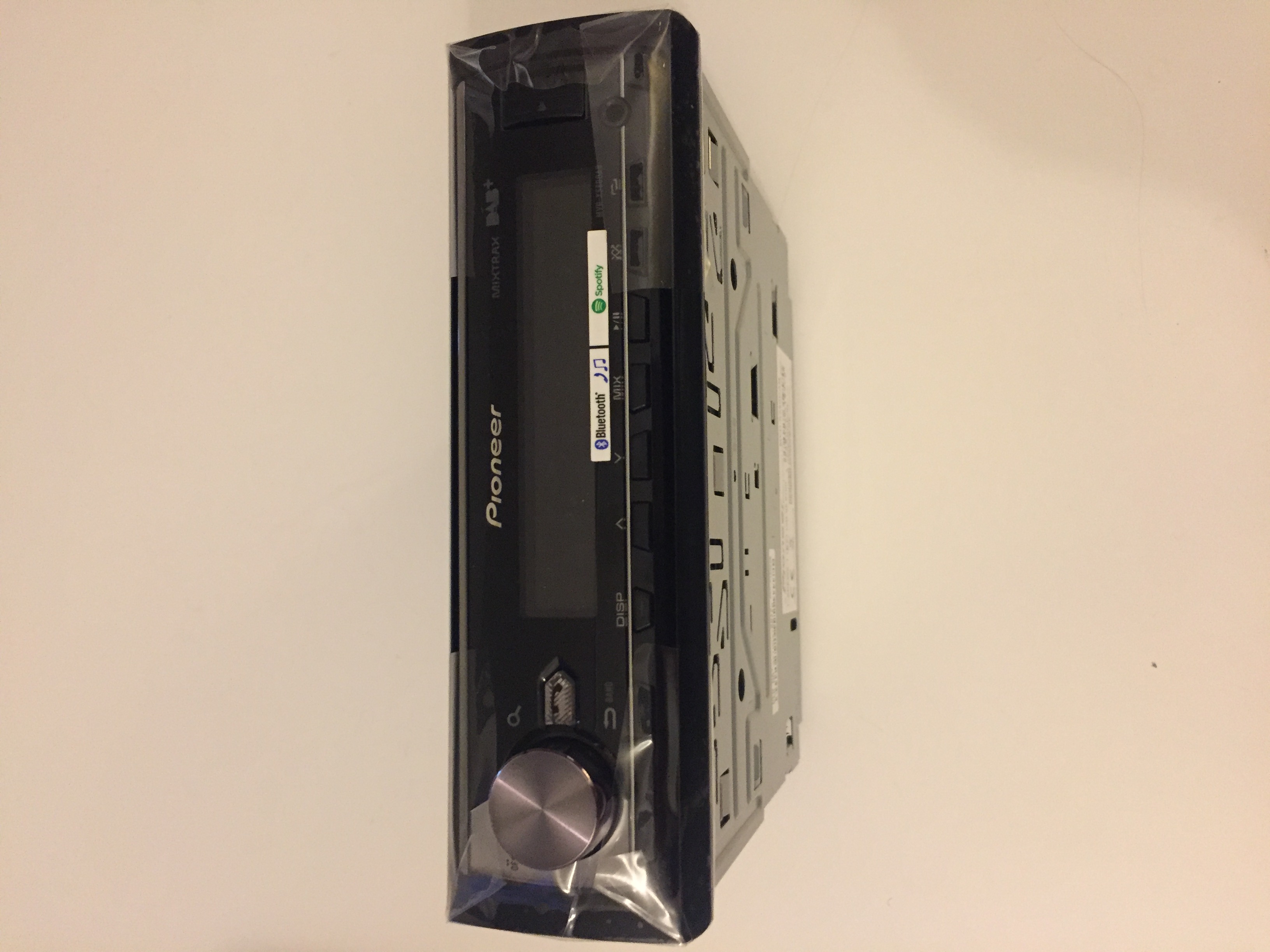

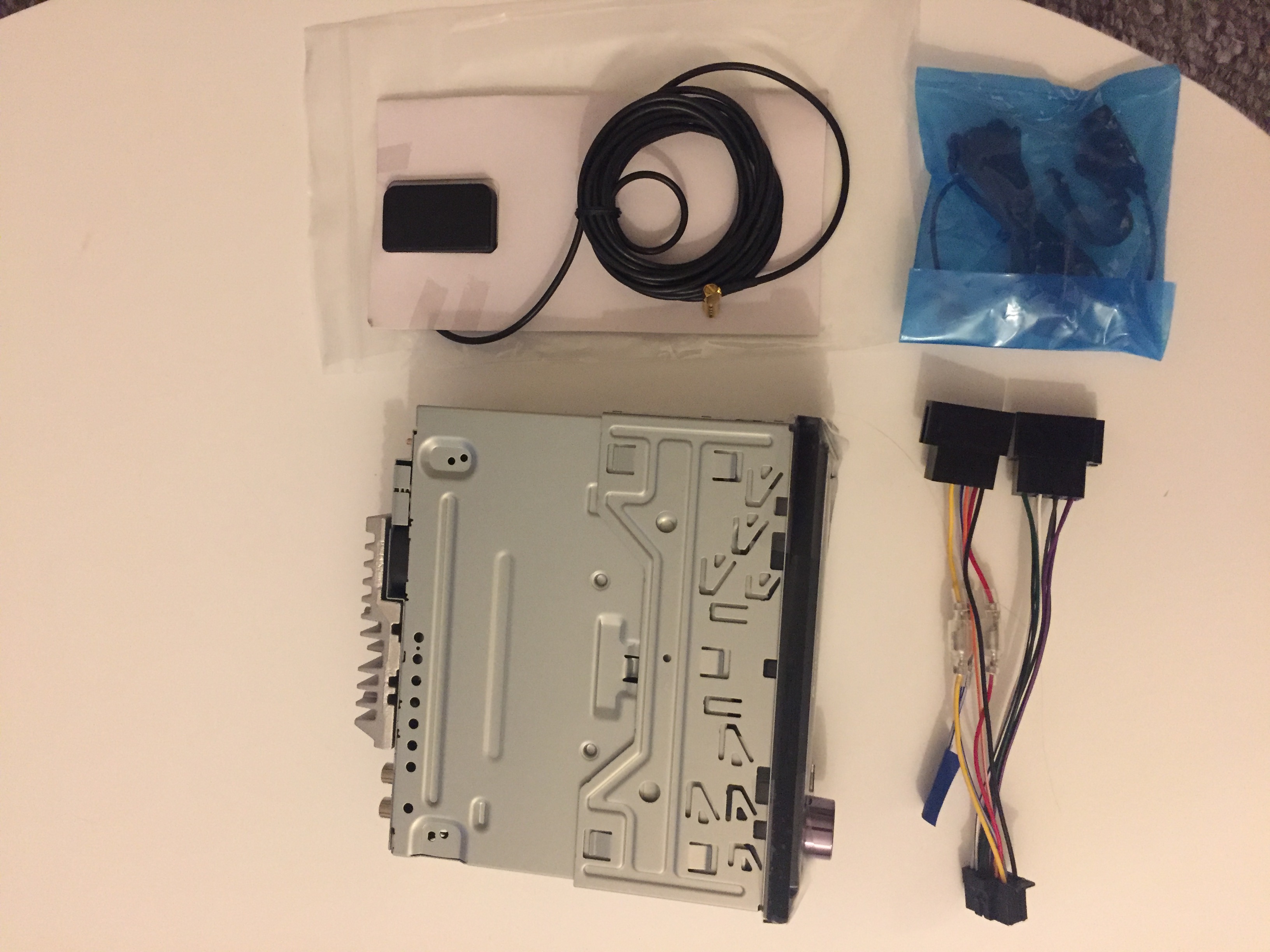

Bilstereo med tilbehøret som fulgte med i pakken:
https://bilradiospes.no/produkter/bilstereo/spillere-dab-radio/mvh-x580dab

Du mister vel kjørecomputer?
Har forøvrig ingen anelse om hvor man legger ledningene men vil tro i retning av hanskerommet.

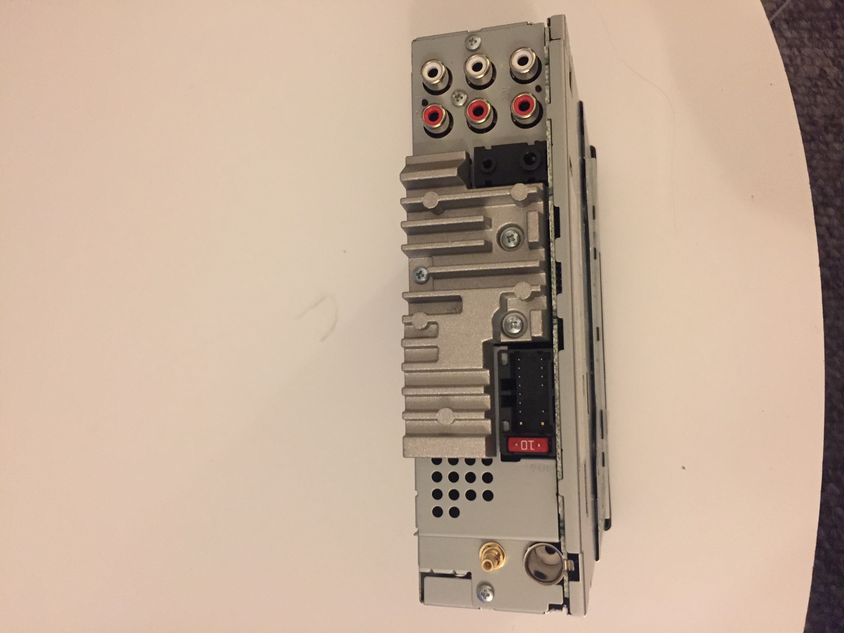

Ser jo greit ut. Demonter spilleren, ta ut pluggene på baksiden, monter den nye rammen (og stål rammen til den nye spilleren i denne), stapp inn pluggene som sto i den gamle spilleren i overgangen, stapp inn den andre enden av overgangen i den nye spilleren (pluggene er utformet slik at du ikke skal kunne koble feil). Monter spilleren.
Dette fikser strøm og høytalertilkoplinger. Skal du bruke radio må du vel fikse antenneopplegg også les om det i manualen til spilleren.
På slike enkle eldre biler er som regel kjørecomputer og klimaanlegg adskilt fra musikkanlegg - heldigvis.

Dersom bilen har passiv antenne for FM, kan du trolig kjøpe en overgang (splitter) fra den gamle FM-pluggen til en DAB- og en FM-plugg. Dersom bilen har aktiv antenne for FM, monterer du den medfølgende DAB-antennen i frontruten, på høyre side. Ta av tildekningen for A-stolpen, og pass på at antennen får god jord.
Jeg har montert flere av disse Pioneer-radioene, og resultatet har blitt bra, også med den medfølgende antennen.
Regner med at hele den delen med ventilene til varmeapparatet bare er klemt på plass så de kan du lirke ut med en liten skrutrekker. Så sitter nok spillern skrudd med 4 skruer bak der.
Tips: For demontering av plastdekslene (ofte kalt fascia plate el. lign. på engelsk) kan "demonteringsjern av plast" fra eks. Biltema være nyttige, http://www.biltema.no/no/Bil---MC/Verktoy-og-verkstedutstyr/Karosseri/Demonteringsjern-av-plast-2000022426/ - da slipper man stygge merker.
Fort gjort å ripe opp deler av interiøret/dashbordet når man bytter spiller (skarpe kanter), lurt å legge noe i mellom/tape over deler av dashbordet (hvis man bryr seg om den slags...)
