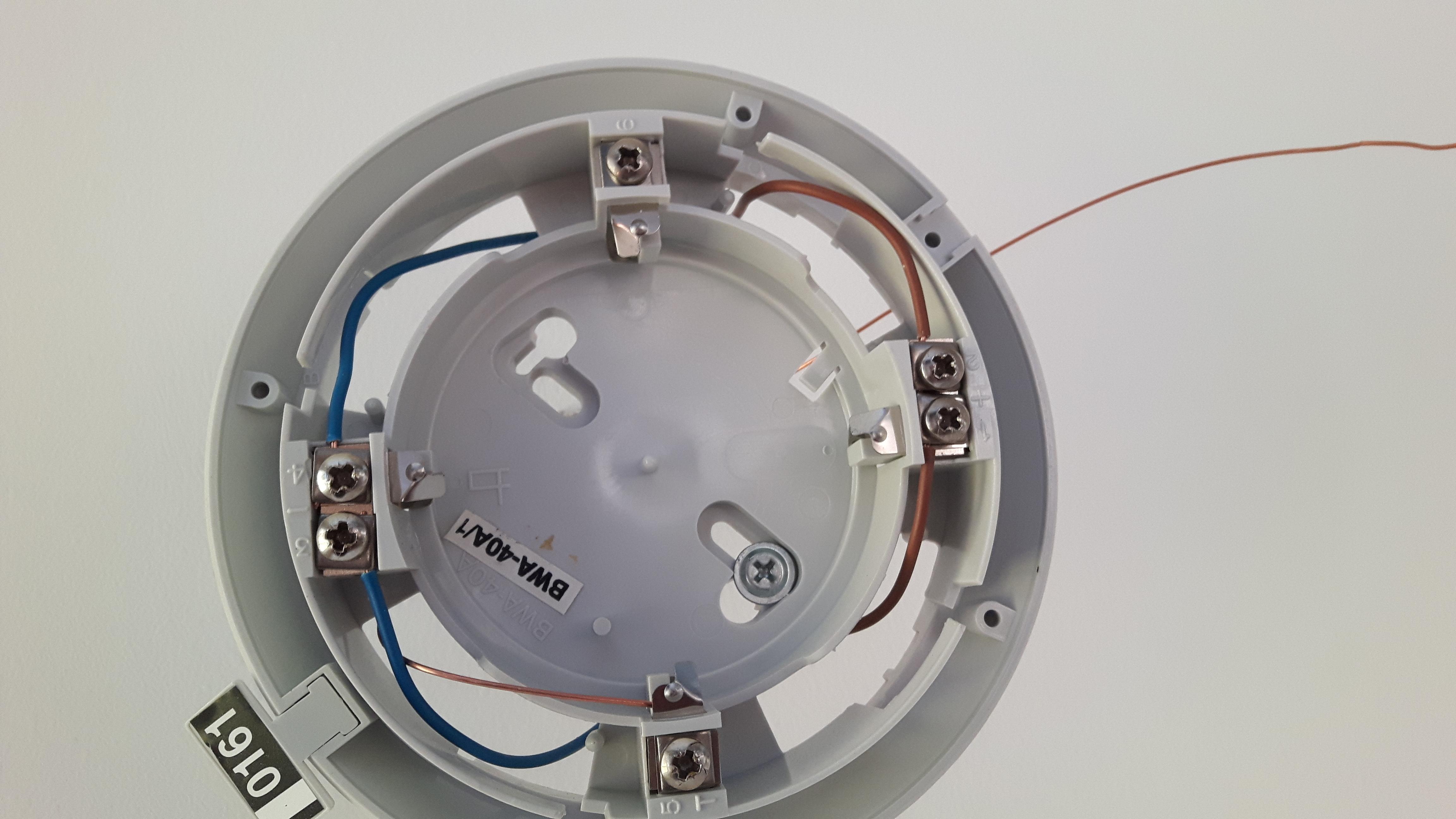

BirgerCaC Skrevet 13. juli 2017 Skrevet 13. juli 2017 Installerer et nytt brannvarslingsanlegg. På det gamle anlegget var det ikke kabel med jord. Nå er det nytt anlegg med ny kabel. Kabel har jord. Ser at det er 2 "tomme" muligheter for å koble kabel på anlegget. Der står det T5 og 6. (Se på bildet). Kan jeg koble jordinga på disse, og er disse ment for jording?
Frank Drebin Skrevet 13. juli 2017 Skrevet 13. juli 2017 Jeg gjetter at T-en står for terra, dvs. jord.
Zeph Skrevet 13. juli 2017 Skrevet 13. juli 2017 (endret) Detektorar treng ikkje alltid jord. Dersom installasjonsrettleiinga ikkje ber deg kople til jord så kan du dytte den bakom ein plass den ikkje kjem borti anna. Elektrisk utstyr kan ha jord av funksjonsmessige grunnar, men ikkje alltid. På vanleg elektrisk utstyr på 230VAC er det jord dersom utstyret er utført i metalldelar som kan bli spenningssatt ved feil, men ein røykdetektor er i plast. Med likespenning er det sannsynlegvis ikkje noko berøringsfare uansett. Endret 13. juli 2017 av Zeph 1
BigJackW Skrevet 13. juli 2017 Skrevet 13. juli 2017 (endret) Har ikke vært borti at autronica sine detektorer skal tilkobles jord. Tilkoblingspunkt 5 T er beregnet for ekstern alarmindikator sammen med tilkoblingspunkt 1 + 2. Endret 13. juli 2017 av BigJackW
Big_JT Skrevet 14. juli 2017 Skrevet 14. juli 2017 Som andre har skrevet. Jord skal ikke tilkobles noe sted. Brukte selv å tvinne jordlederne sammen og legge på sidene et sted hvor de ikke kommer i kontakt med noe. Jord på brannsløyfa er i dag for å fjerne støy. Ikke noe problem på disse gamle anleggene, men nye moderne detektorer med mere kommunikkasjon mellom sentral og detektor kan bli påvirket.
