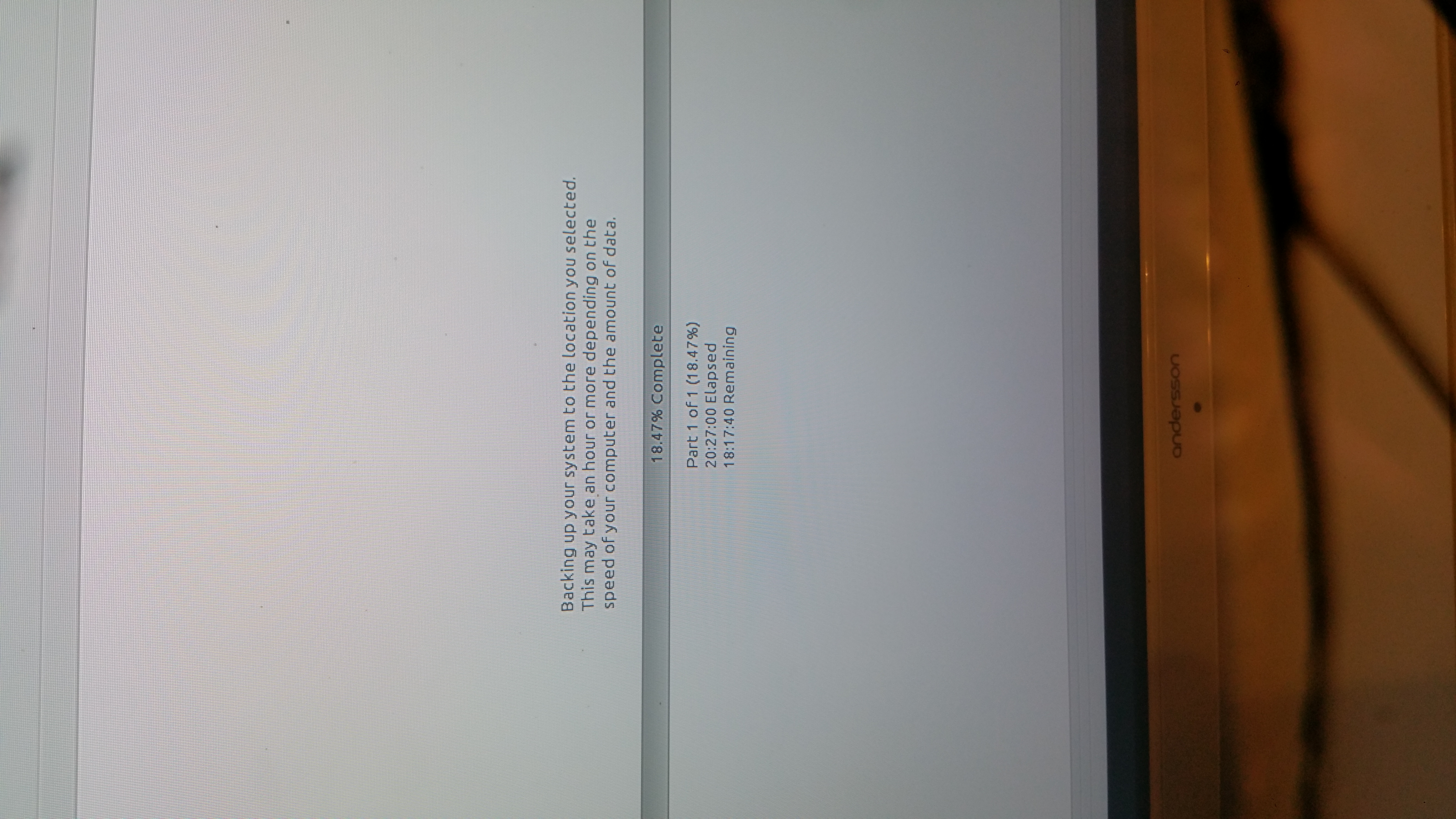

har en 1TB 2,5" HDD som er ca 400gb på.
jeg kjørte en minne pen med REDO backup and restore den har stått på hele helga fra fredag og nå til søndag kommet til ca 19,02% og kommer det pup-up med en mld som det står(*WARNING The disk has bad sector this means physical damage in the *) ved 18.60% ca hva skal jeg gjøre er redd for ikkje få ut noe data fra den?
