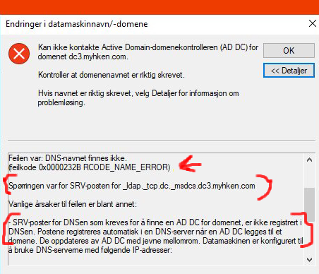

Bruker jeg bare WINS navnet får jeg opp pålogginsbildet, men når jeg skriver inn riktig brukernavn og passord, får jeg bare opp:
Hvorfor fungerer dette på de to TestLAB serverene jeg har satt opp, men ikke her hjemme? Hva overser jeg?

Dette tyder på feilaktig og mangelfullt oppsett av dns på dcen :

Prøv manuelt å spørre etter den samme DNS recorden som vises i imaget som Syar har med 2 poster over. Prøv både rett på DC-en og på klienten.
Kjører du NSLOOKUP på klienten skal den bruke 192.168.1.70

Hei, nslookup viste bare IPv6 DNS på 1. klienten jeg kjørte den på. Da jeg deaktiverte IPv4 på nettkortet, så viste den 192.168.1.70 som DNS og da fikk jeg meldt den inn i domenet.
På de virtuelle miljøene mine har jeg jo ikke IPv6 aktivert i routeren - ergo ingen IPv6 som forstyrrer. Men her hjemme er jo IPv6 aktivert på routeren.
Så løsningen er jo da bare å huke av IPv6 på nettkortene. Finnes kanskje en bedre løsning, som lar meg kjøre både IPv4 og IPv6 på klientene....men for øyeblikket trenger jeg det ikke.

Litt sent ja...problemet var at jeg har IPv6 også her hjemme, og av en eller annen merkelig grunn (som da viser seg å være standard) så bruker klientene IPv6 DNS før IPv4 DNS.
Så fort jeg slo av IPv6 kom jeg rett på domenet.
