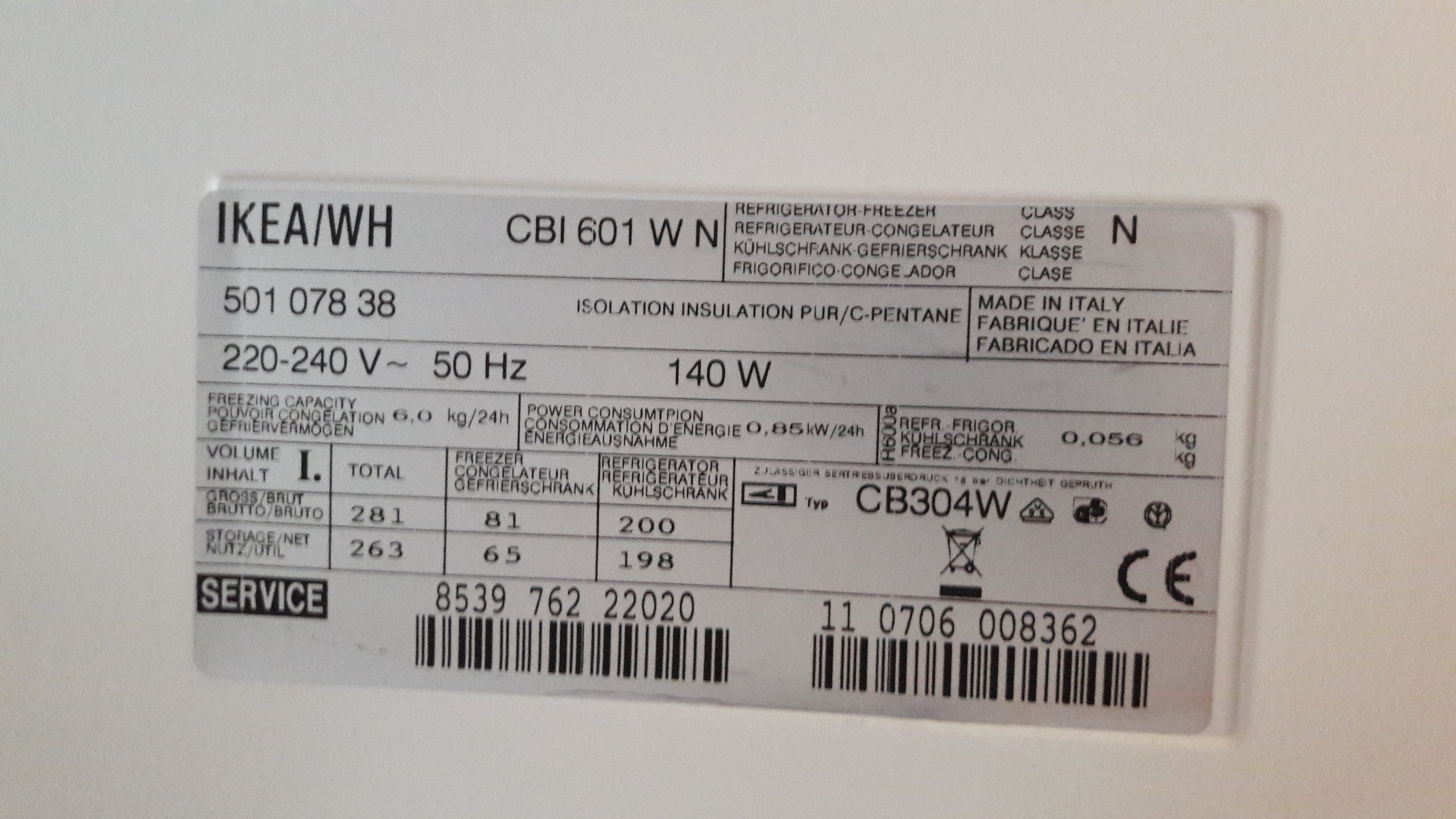

FuzzFuet Skrevet 21. mai 2017 Skrevet 21. mai 2017 (endret) Hei! Har et Whirpool ikea innebygd kjøleskap med frysedel, nå få jeg det ikke kaldere en +-10 grader. Mistenker det er termostaten som tuller.. Setter termostat hjulet på 7, da blir det kaldest, ca 9 grader. Kjøleskapet starter og kutter oh holder tempen. Skrur jeg ned kutter den ved ca 5 og kompressoren stopper. Fryseren er helt fin. Modell: CBI 601 W N Hva tror dere? Er det termostaten som er defekt eller noe annet? Hvor skaffer jeg ny termostat? Endret 21. mai 2017 av MajoNess

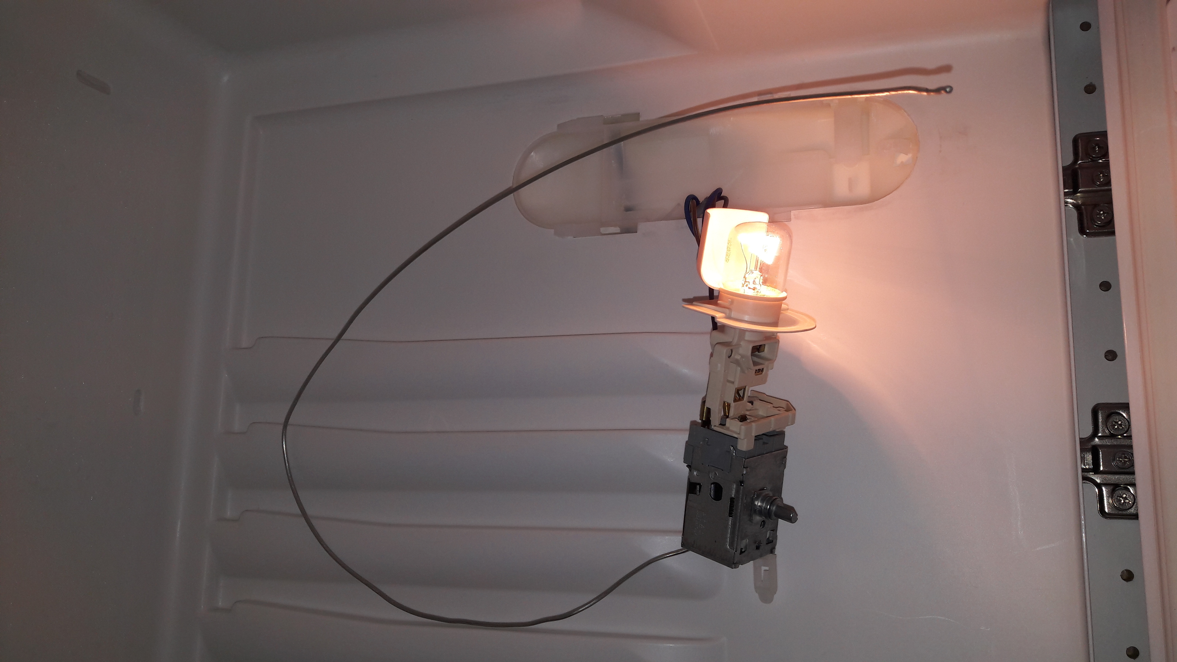

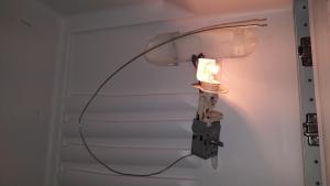

FuzzFuet Skrevet 22. mai 2017 Forfatter Skrevet 22. mai 2017 Hmm.. nå dro jeg ut føleren til termostaten og lot den henge over natten fritt inne i kjøleskapet istedet for at den ligger "inni" veggen og da ligger tempen inni på mellom -1 og 4 grader. Setter jeg den tilbake som før går tempen opp til 8-9. Kan det være noe som har skjedd med isolasjonen rundt føleren?

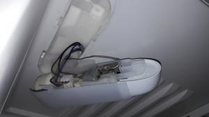

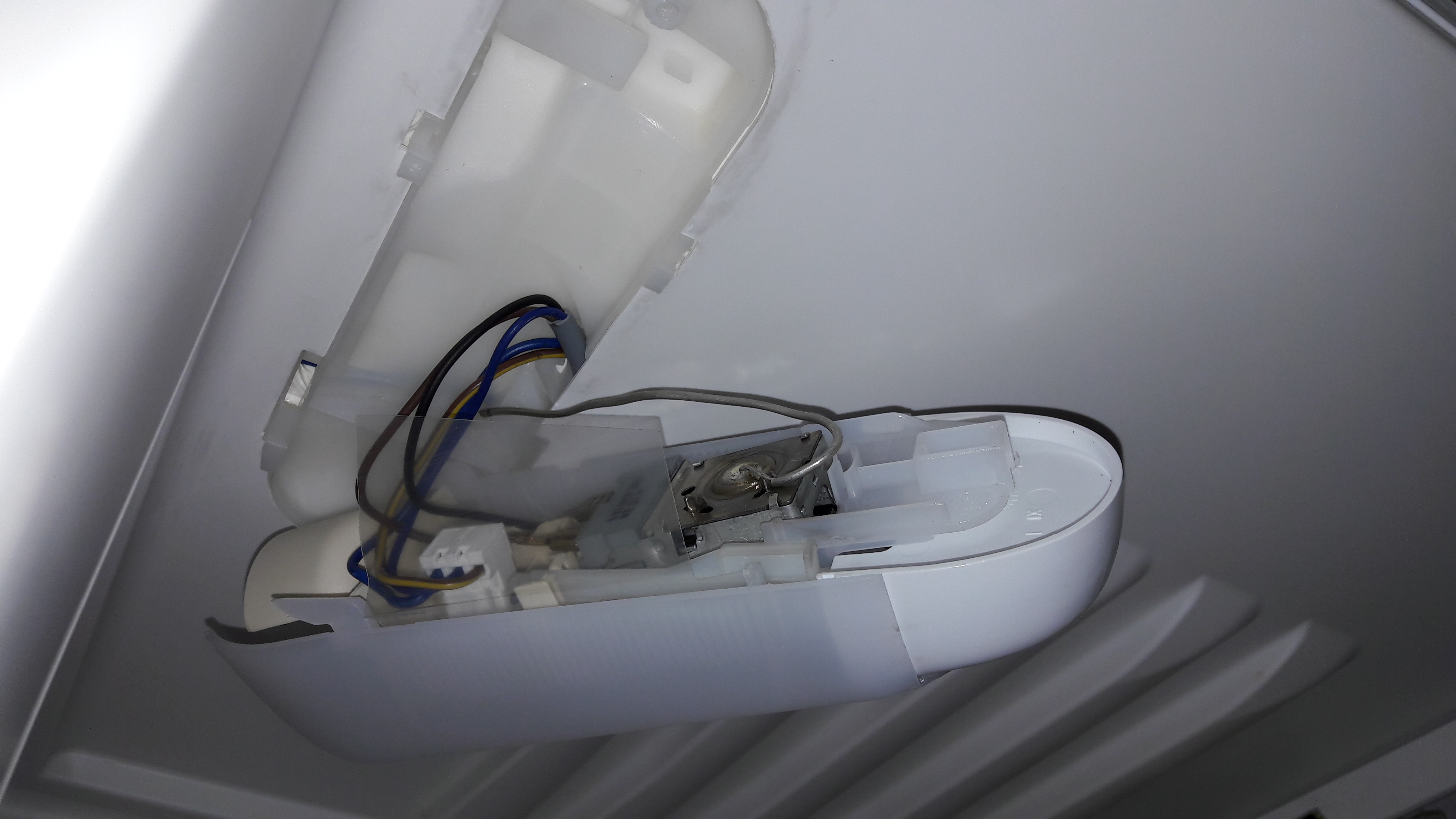

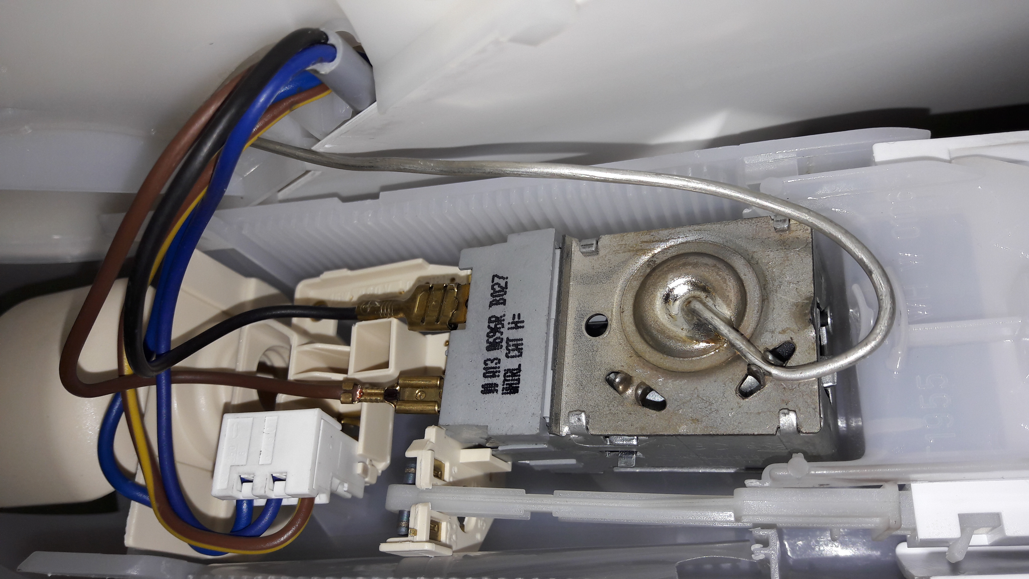

Kjøleskapet Skrevet 21. juni 2020 Skrevet 21. juni 2020 On 11/28/2018 at 9:50 AM, Heatsink said: Hadde akkurat samme problem. Ble 100% løst ved å kjøpe ny termostat som det ble linket til av RRhoads Hei! Rimelig long shot å få noe svar i denne tråden nå, men det hadde vært fantastisk. Jeg har samme problem, men er usikker på om jeg har helt samme termostat. I motsetning til videoer jeg ser på Youtube, har ikke "termostatdekselet" noen skruer på seg for å løsne fra veggen, og det går heller ikke an å dra av knotten man skrur på for å justere styrke på termostaten. Jeg ser heller ikke noen "peiler" inne i kjøleskapet noe sted. Er den kun inne i veggen? Hvordan fikk dere av "termostat-dekselet"?
Kjøleskapet Skrevet 21. juni 2020 Skrevet 21. juni 2020 Rettelse: Det kan nok være det er samme termostat. Jeg klarte å løsne dekselet fra veggen rett og slett ved å trekke hardt, men forstår ikke helt hvor jeg går videre derfra. Ser at det stikker en rekke ledninger + en grå sak som antakelig er termostat-peileren ned i veggen. Men denne termostaten styrer jo fryseren også, så er redd for å ødelegge noe om jeg bare putter ned ny peiler tilfeldig ned i veggen der?
