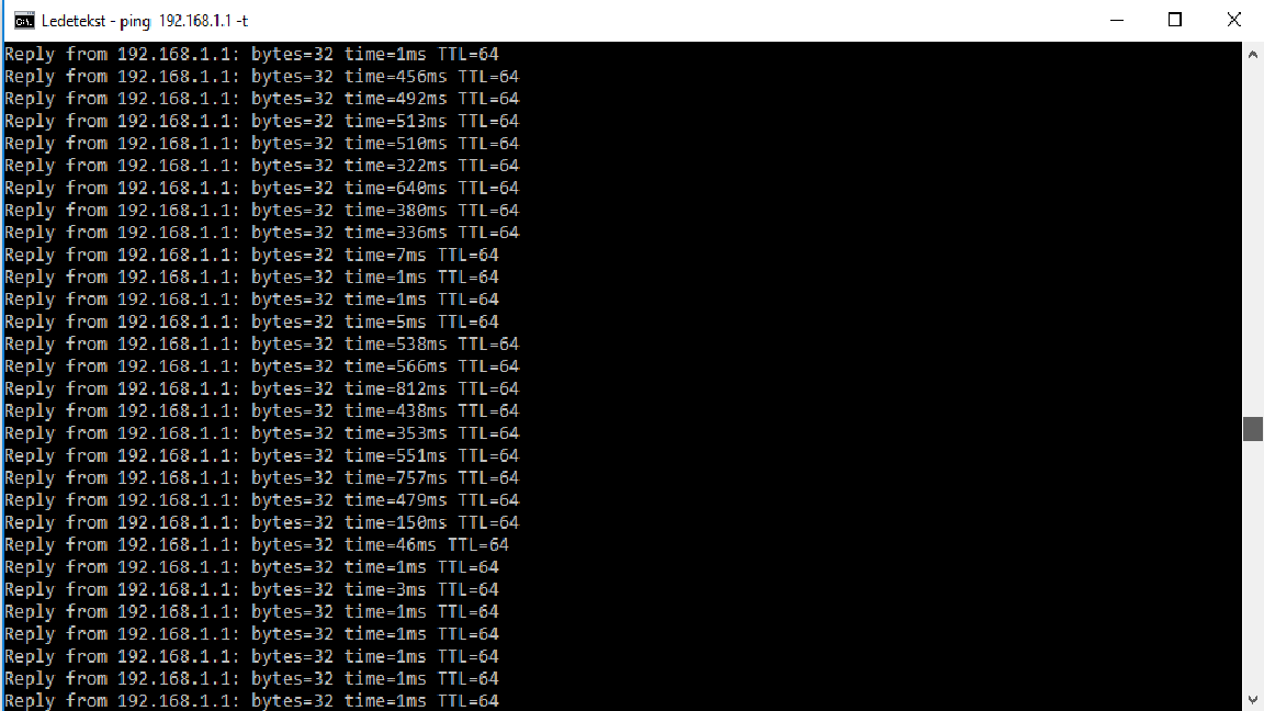

ZitHless Skrevet 18. mai 2017 Skrevet 18. mai 2017 God dagen, håper det er noen her som kan hjelpe meg med mitt finurlige problem.Har en Asus RT-AC66U stående mindre en 5 meter unna pc'n min som har et Asus PCE-AC88 AC3100 PCI-E Adapter og jeg opplever noen ganger til min store frustrasjon at den spiker noe meget, det vil si at jeg pinger alt ifra 200-1200ms mellom meg og router, når dette skjer så skjer det med alle enheter på nettverket, så problemet ligger mest sannsynlig hos router, noen som veit hva det kan komme av?

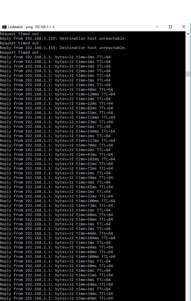

ZitHless Skrevet 26. mai 2017 Forfatter Skrevet 26. mai 2017 Lastet ned siste firmware fra Merlin og det ble ikke noe forskjell som dere ser her, er og på channel 36+40+44+48, og det er bare mitt og et annet netverk på samme kanal så det er heller ikke problemet, blir litt rådvill for dette skjer bare oftere og oftere nå..
